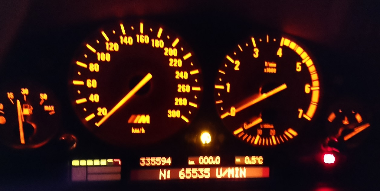

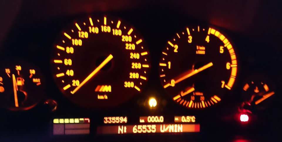

В итоге, у меня получилось 5300 импульсов на километр, на фотографии ниже сравнение скорости на спидометре и на телефоне через GPS. На других скоростях тоже совпадает, просто фоткать, находясь за рулём в городе не очень удобно, поэтому фотка на 50 км/ч, разгонялся до 80 км/ч, тоже совпадает.
При 5000 импульсов на километр у меня один в один с GPS'ом показывало на дисплее щитка в тесте 7.3, а стрелка врала на 2-3 км/ч, теперь на бк показывает меньше на 2-3 км/ч от реальной, зато по стрелке чётко.
