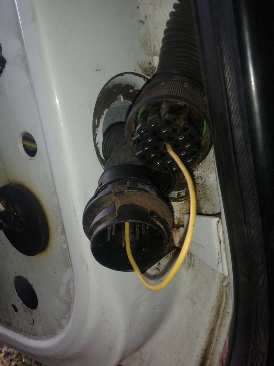

Если пошарить рукой в пустотах багажника найдем такие проводки
откусываем фишку нафиг и приделываем временно к ним привод. Он должен срабатывать от нажатия на кнопку открытия багажника на штатном брелке (нажатие около 4-5 секунд). Определяем полярность, приделываем диод по мощнее и заматываем изолентой.

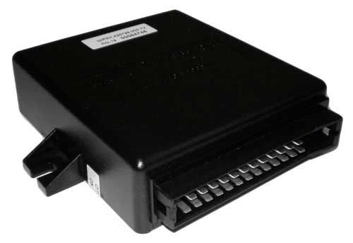

Поднимаем по ходу движения левую часть заднего сиденья, отворачиваем обшивку находим эдакую штуку…
из нее выходит кучища продищев, находим в одном из уголков выход №13. пробуем при замыкании на массу этот вывод открывает багажник. подключаем к нему проводок метра 2-3 снимаем пластик с порогов и тянем его вперед куда душе угодно. Лично я провел его в дверь. шланг под провода снимается поворачиванием. Просверлил свободный контакт там))
