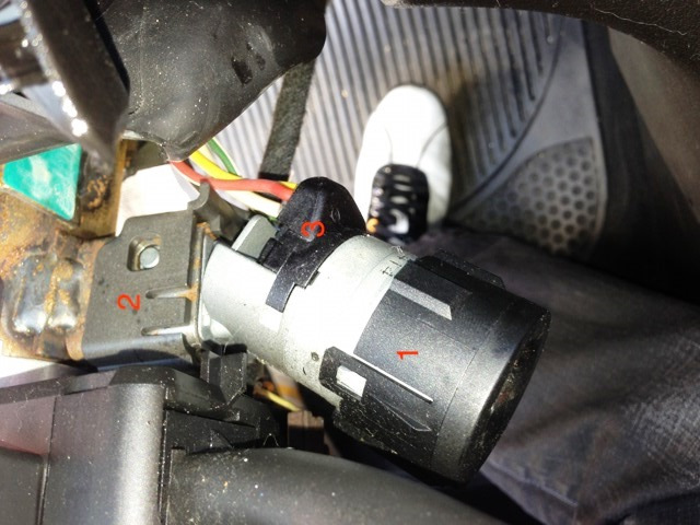

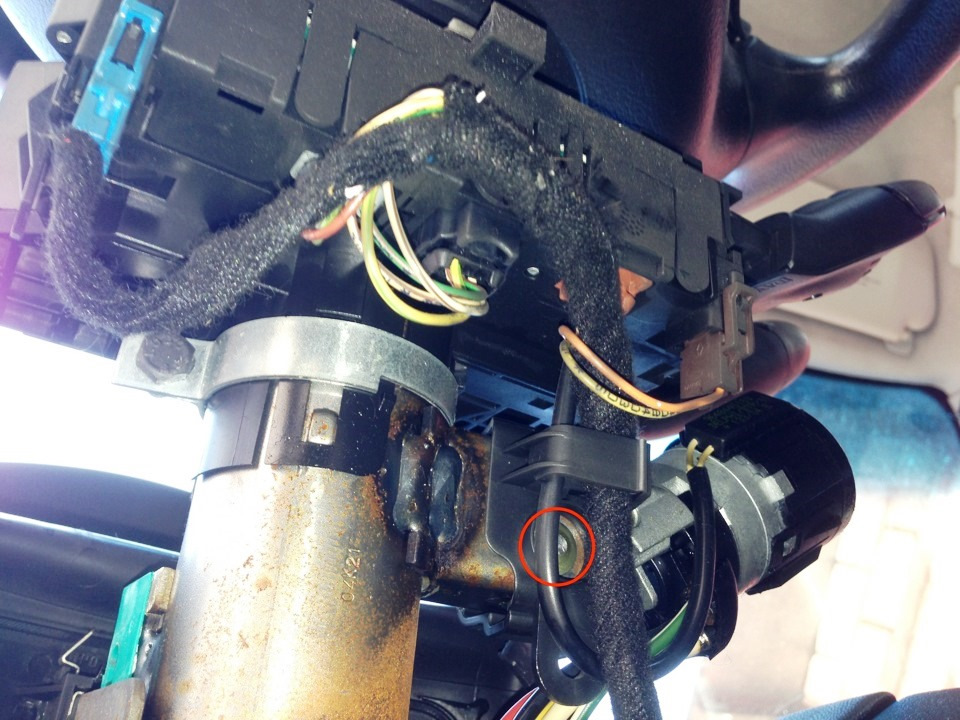

Нужно скинуть пластик с рулевой колонки (два болтика под торкс) и увидеть…
Болтик этот падла, очень крепкий. Пытался нарубить на нем шлиц и открутить отвёрткой, не выходит… гибли отвёртки. Решил сверлить, углубил сверлом серединку и подумал, а чё бы края не рубануть и рубанул. Получилось очень удобно под большую плоскую отвёртку. Всё это в ооочень не удобной позе. И да, на замке сверху есть шпонка, если будете стучать она вылетит, типа она стопор для блокиратора руля или хз… не теряйте.
Открутив это гавно, вам нужно отцепить антенну имобилайзера 1 и хрен знает что, но вроде как понятно что, под цифрой 3.

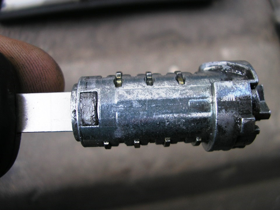

Далее личинка у нас в руках! Мы рады и начинаем секс с ней. Читал про много способов её вскрыть и высверливания и танцы на трупах в полночь… Я просто применил логику. Если её собрали значит её можно так же и разобрать. (логично да)

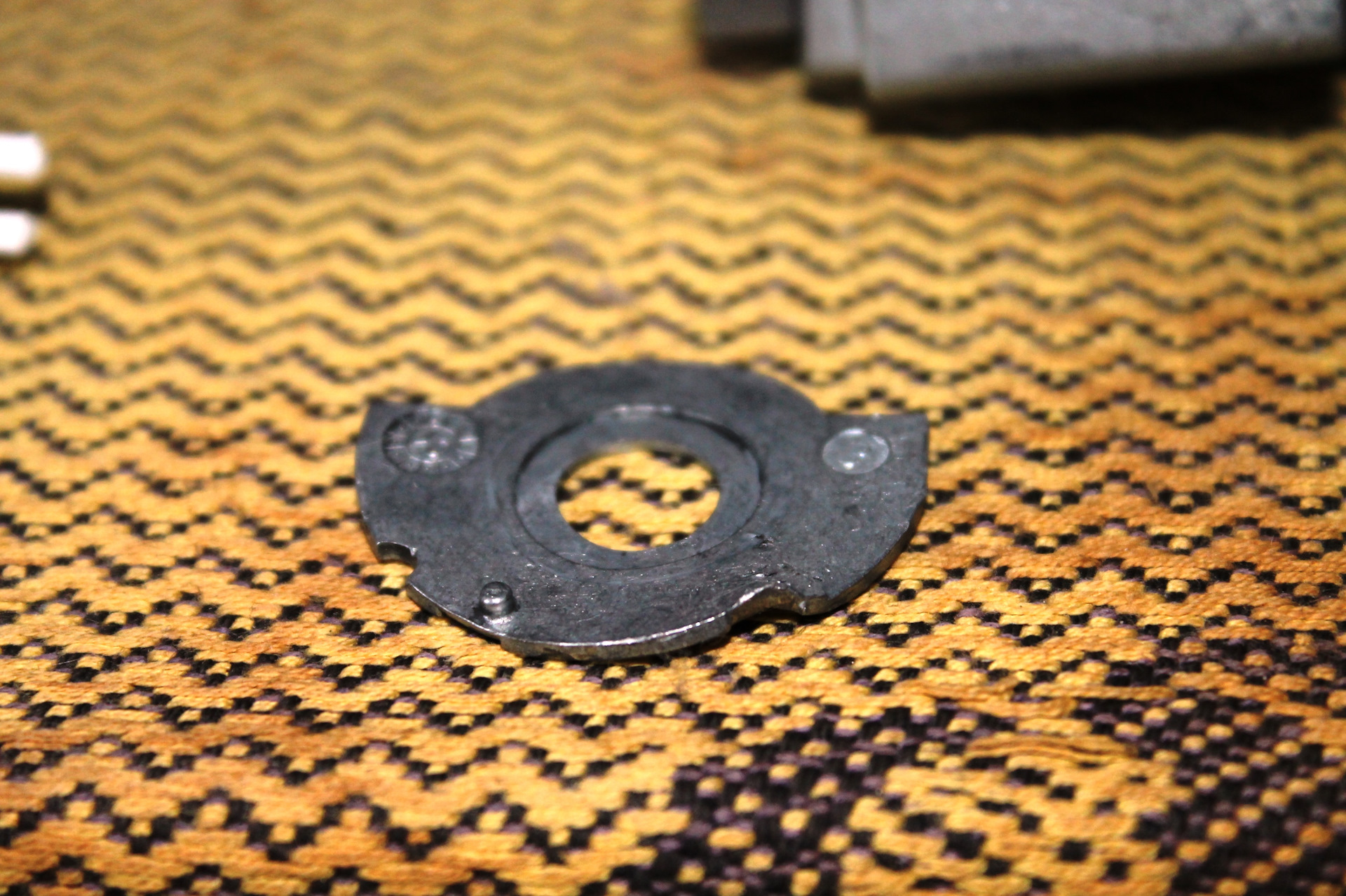

Если приглядеться, видно как крышку, что нам нужно выковырять, (высверлить) завальцевали. Берём тонкую отвёртку, (крайне тонкую) вставляем в одно из углублений завольцовки и треснув молотком выковыриваем крышку:) Всё. И нехер там сверлить. Получаем…
Как скинете крышку будьте осторожны! Под ней есть углубление, в нем пружинка упирается в шарик. (вытаскиваем нежно и не теряем) Далее будет возвратная пружина, (одета прям на личинку) цепляется краем за корпус. (обратите внимание как) Мне потом казалось что я поставил не достаточно глубоко или не так.
Далее вставляем ключ в личинку и нежно вытаскиваем его придерживая пальцами пины что уже не держит ключ (аккуратно!)

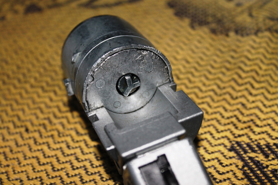

Потом вставляем ключ уже в вынутую личинку, что у вас в руках, и пины из неё никуда не денутся. Видим следующее…
Торчат они в связи с износом ключа итд. Берём напильник по нежнее и точим точим точим… что бы всё было заподлицо. (как одна исправная на фото)

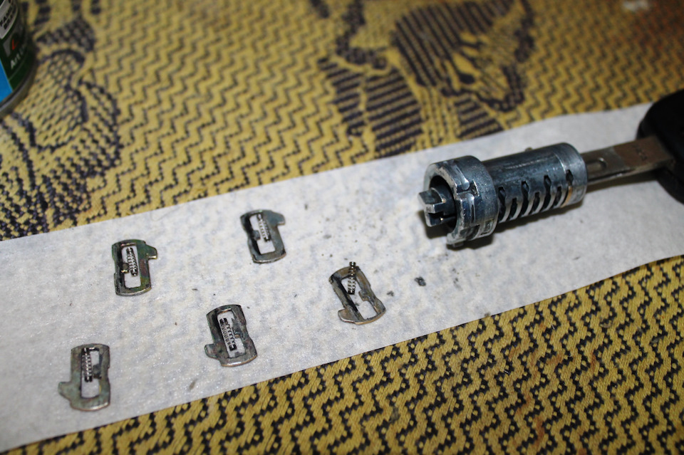

После пиления и точения нам нужно внутри всё помыть и почистить. Разбираем очень аккуратно личинку, понемногу вытаскивая ключ и вынимая пины и их пружинки. Я раскладывал всё на липкую ленту что бы не потерять и в последовательности как они стоят в личинке.
Далее моем корпус очистителем и убеждаемся что возвратная пружина блокиратора руля прыгает и не заедает (когда разберёте поймёте о чём я). Потом вставляем в корпус личинку так же как вынимали.
А именно вытаскиваете из неё ключ, держите пальцами ламели. Ключ вставляете в пустой корпус и старайтесь одеть на его кончик :) личинку и так по чуть чуть внутрь… (да да это БЖ, а не учебник проктологии)
Не торопитесь и пред этим посмотрите что бы паз на личинке правильно оделся на "штырёк" блокиратора руля. Если не влазит, значит плохо стараетесь. Меньше нервов больше плавных движений и всё получится.
Потом ровняем крышку (мой случай) что погнули. Дабы она была готова. Одеваем возвратную пружинку на личинку и возвращаем на родину пружинку с шариком. Крышка (обратите внимание) заходит на 2мм под эммм длинную тонкую часть корпуса (увидите при разборе). Сначала засуньте её туда, ну а далее тем же варварским способом заколачиваете крышку на место. Должно получится так.
