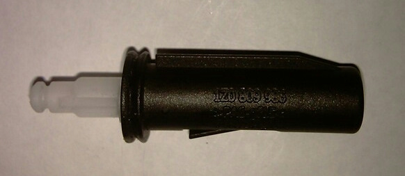

Заказал на екзисте 1Z0 809 986.
Замена вопреки другим рекомендациям и методам намного проще. (Просто выдераем старый плоскогубцами и вставляем новый)
Никаких снятия колёс, обшивок и тому подобное…

У меня пыльник на нем порван, это отдельно? Его нет в комплекте?
Есть. Он в комплекте. (Фото не мое))) сорри.
Но в любом случае при перепады температур иногда замерзает и клинит
Ок, тогда и я заказываю! )))
А перед установкой надо чем-нибудь помазать, типа, силиконом, чтоб не замерзал?
По желанию клиента)) я ничем не смазывал
Понял, Спасибо)))
Тоже заказал, скоро заменю )
На его черном корпусе есть фиксирующая лапка (на вашем фото снизу), и как раз из-за нее так просто и аккуратно, чтобы ничего не раздрочить и не поцарапать, вынуть эту конструкцию довольно проблемно.
Я знаю про неё, но ведь вы все равно старый выкидываете — можно и по ковырять)))
Зато сколько сэкономленного времени
На старый фиксатор пофиг, согласен. Главное ответную часть не покоцать, она ж тоже пластиковая.
