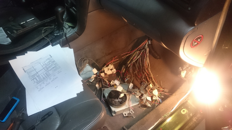

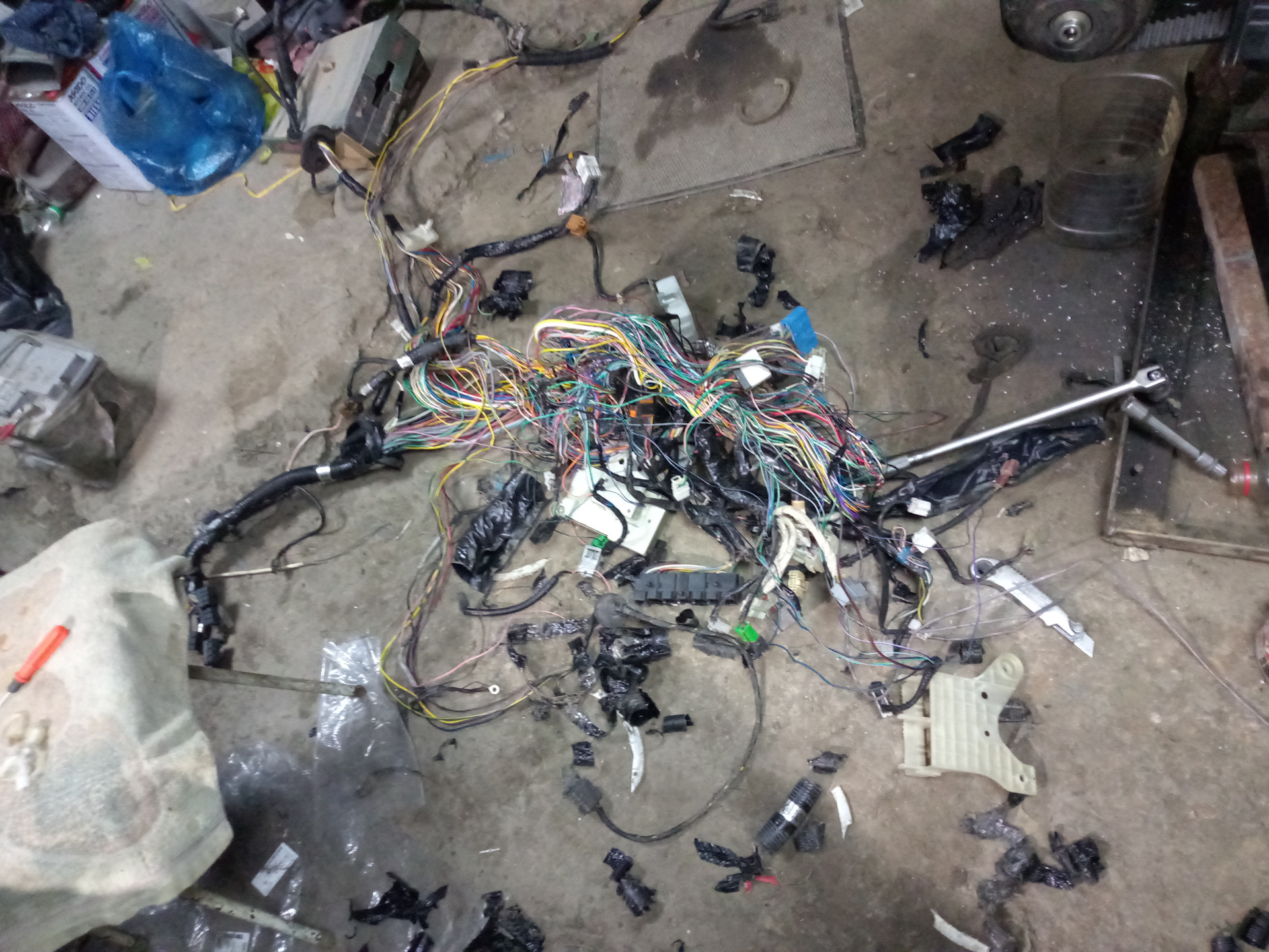

Всем привет! Продолжаем cвапить братану HoMeR60 EJ254 …Так как распиновки, так необходимой нам для внедрения нового двигателя и мозга не было найдено нигде, ни тут, ни у лютых субаристов всея Руси и Белоруси, пришлось собирать все основываясь на здравом смысле, опираясь на англоязычные оригинальные субаровские инструкции для европейского рынка и JDM рынка, путем сопоставления схожих элементов, располагающихся зачастую совершенно в других пинах разъема…Легионовская книга не помощник практически, ошибок там хватает, оттуда пользовался только подключением AVCS и MAF, от части совпало.
Эх, долго, муторно, мозголомно, но вполне реально…1.5 недели в схемах и проводах и вот он, пробный запуск!

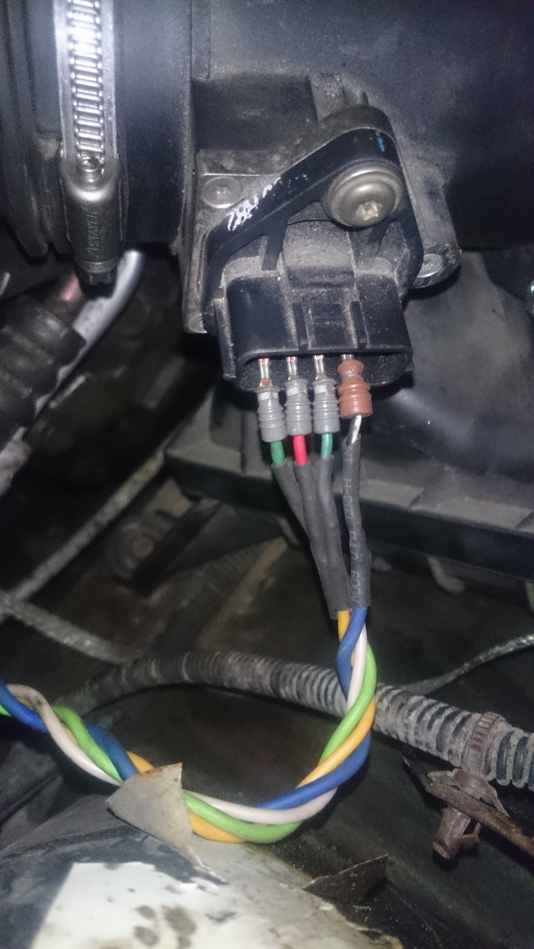

Отдельно пришлось тащить под капот 14 проводов, под управление AVCS и MAF, все работает! Лямбда на японцах обычная, не широкополосная как на европе, нужно менять.
Пока еще не все доделано, по мотору осталось подключить 2 лямбда зонда, моргает POWER (коробка требует данные о нагрузке от мотора), не работает ABS и VDC…Будем думать как пофиксить)

Привет! Я конечно понимаю что это теперь твоя интеллектуальная собственность, но всё же вопрос, не осталось ли у тебя распиновки по самому компу? Забодался лазить по инэту, косу купил полностью, до мотора проблем нет, а вот взаимодействия между блоками и питание самого ECU найти тоже не просто по идее…
Привет, на мозги распиновку не зарисовывал, где находил логику клеил Скотч бумажный и подписывал… При наличии косы до мотора должно быть попроще.
Конечно, намного проще, но всё равно дофига непоняток остаётся😁
Ладно, пока справляюсь, а там посмотрим, методом исключения лишние провода отсеятся, а недостающие добавлю😀
Рад бы помочь, но все осталось в подопытном авто…
Итак помог👍
Скотча бумажного дофига, просто не думал что придётся, да фигня — главное начать, остальное дело техники 😁

Использовал все схемы, что нашёл, ещё по пол косы в каждых фишках (старых и новых) остались неиспользованные/несовмещенные
С мафом так же сделал — 4 провода торчат, так и не придумал как фишку сьемную сделать
Термоклеем залили. Отлично вышло. Снимается и ставится.
Вокруг бумажку прокладывали? Или смазку?
Не, залили так чтобы только провода держал крепко. Не плотно в maf. Потом фото сделаю
Понятно, мне первое время часто приходилось схемы доставать, чтоб по местам провода расставить))
Мы взяли с родной проводки мамы папы, они крепко держатся на ножках
87ant
Ребят, на тазах маф такой же, разъемы отдельно продаются на них
