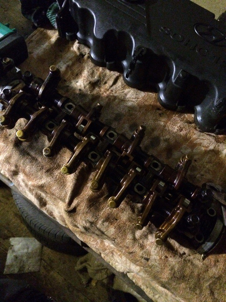

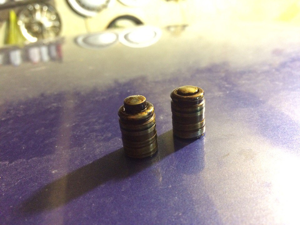

Ребят, застучали гидрики, начал менять…все разобрав по совету www.drive2.ru/l/4335657/ ( Hyundai Accent БраТik › Бортжурнал › Замена гидрокомпенсаторов SOHС 12v) при собранном виде стучал один из 12, подскажите как проверить рабочий гидрик или нет?!

Дааа, вчера до 00:30 собирал!произошли проблемы с болтами(один сорвал, но повезло что мы его выкрутили) машина стала на много тише и ровней работать.результатом доволен, цена вопроса за: 1прокладка клапанной крышки, 12 гидриков оригинал, 1 болт-- 9700р

Инфу взял отсюда forum.accent-club.ru/index.php?showtopic=19810

Гидрик должен сесть в отверстие на карамысле до щелчка.
еще они должны пружинить, и не должна грязь и пыль попасть в маленькие масленые канальцы, которые находятся с боку гидрокомпенсаторов.
