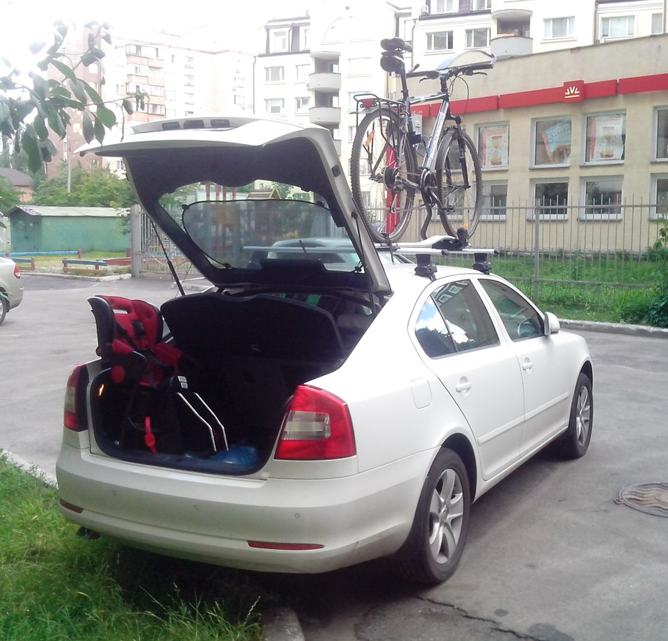

А велосипеды станут на рейлинги. Не видел, что на А5 кто-то транспортировал велосипеды!
Конечно встанут. На сколько я помню на А5 толи 50 толи 45кг допустимая нагрузка на багажные крепления, т.е 2 вела там будут жить без проблем.

Не мешает открытию полному задней двери. Есть фото ещё — пасс, профиль.
Открытию не мешает. Фото под рукой больше нет.
У меня с весны до осени на крыше два Pro Ride 591 катается, а по выходным с даже с великами =)
