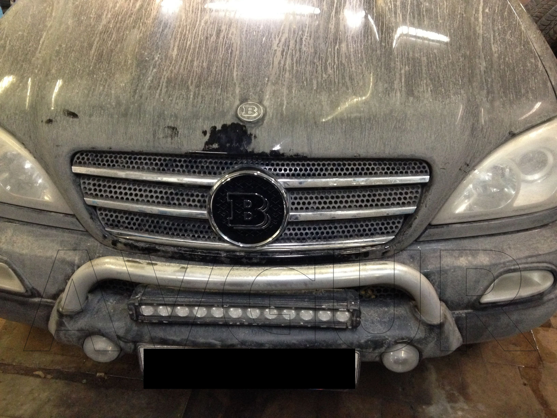

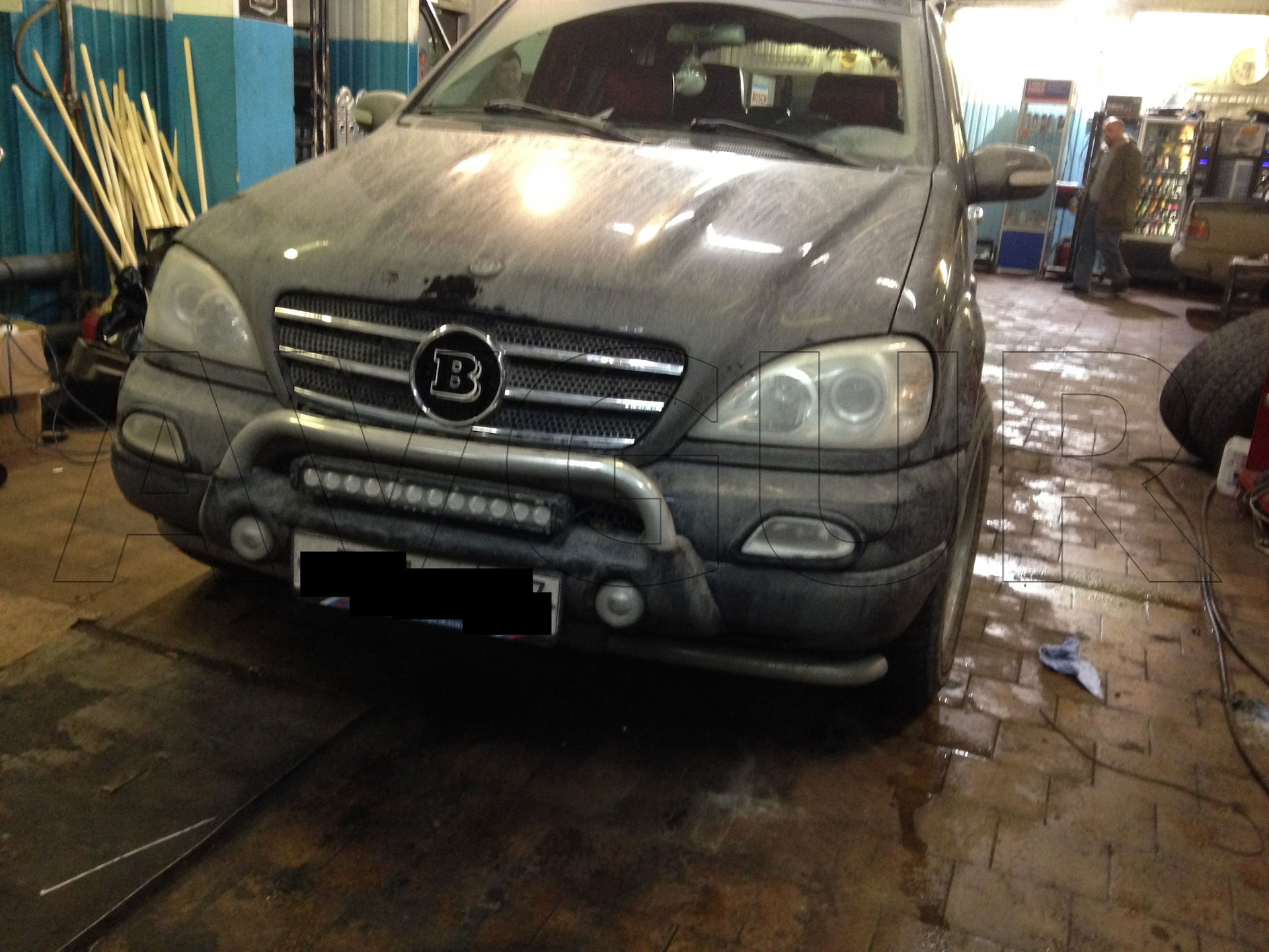

Всем привет. На ML W163 никогда не устанавливалась эмблема в решетку радиатора, на ML W163 в оригинале были накладки на решетку радиатора, выглядело вот так:

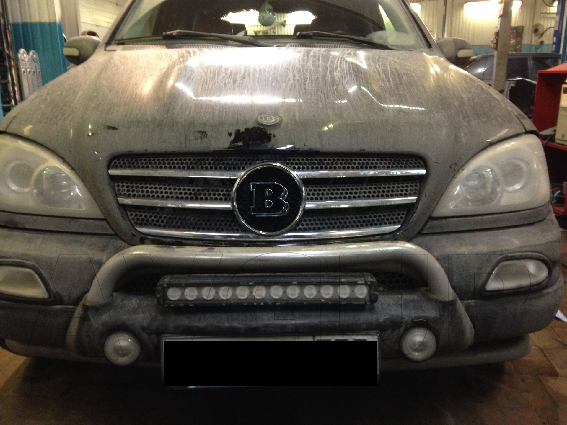

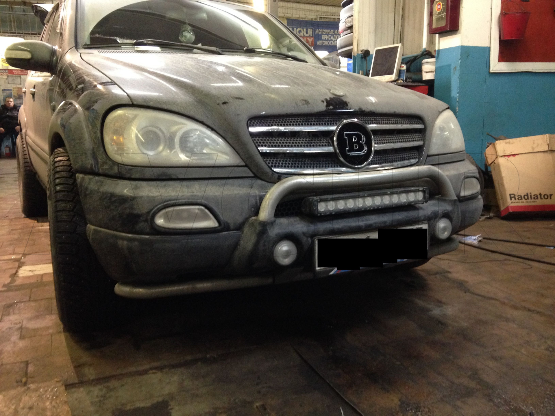

Решетка без знака и хрома не нравилась), был вариант или оставить звезду, или заколхозить эмблему BRABUS от G W463. Решил заморочиться, попробовать, что получится — в итоге поехал в клубный сервис к Сереге и с ним заколхозили). Наверно многих будет интересовать вопрос по установке, так как у мыла ручка открывания капота выскакивает под серединой звезды): так вот был вариант прорезать сетку снизу буквы и запустить эту ручку, но посмотрев на устройство замка, стало понятно (из опыта Сереги), что ручка которая вылезает отвечает только за предохранительный крючок, который цепляется за кузов. Поэтому решили заблокировать этот крючок в открытом положении (снимать его не стали).
Получилось неплохо, взгляд не мозолит, теперь мерсовских лого нет).
Машинка правда грязная, но решил сделать фото на скорую руку).

Смотрится очень классно! Себе вместо звезды так же хочу сделать. Только диаметр буквы "В" ни где немогу узнать. Может подскажешь диаметр знака "В" от гелика как у тебя? Заранее благодарен!)
Так ты замерь диаметр звезды и отпиши мне
Хорошо)
AvguR
У меня внутренний диаметр 165мм. внешний, где звезда 185мм.
Сама звезда диаметр — 185?
Да, звезда 185.
Подойдет
Спасибо

Как капот открывается?
ща выше опишу в посте
