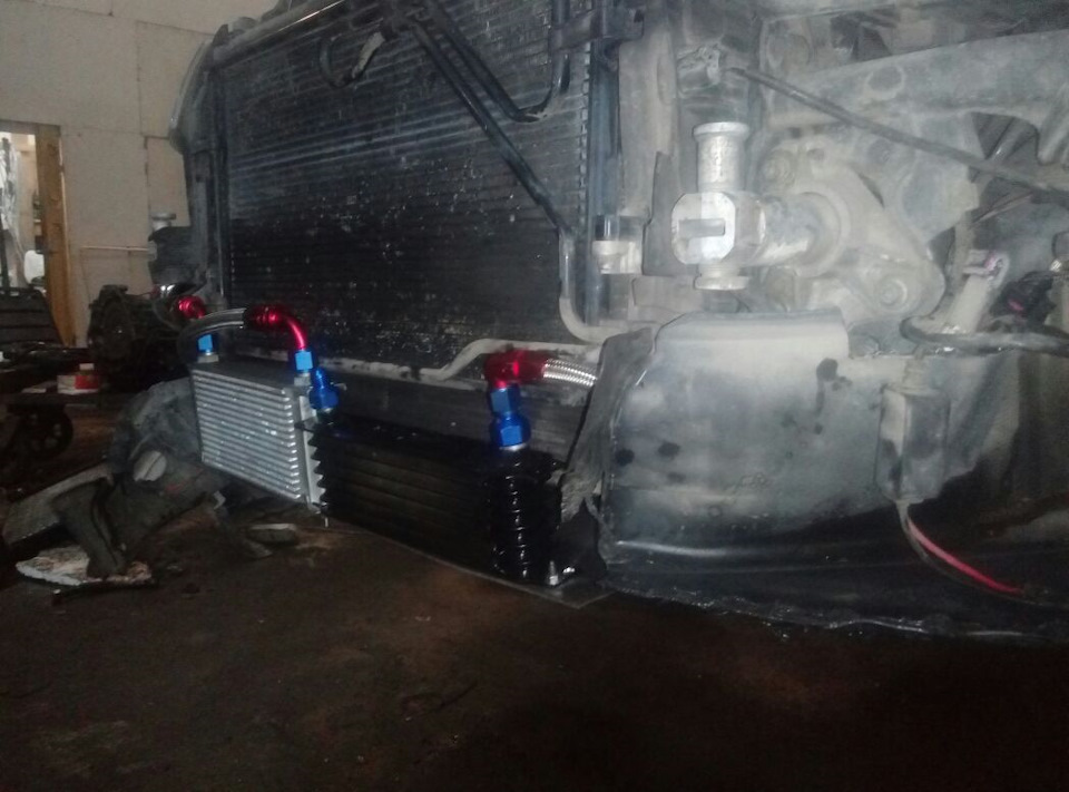

1./// Левый привод в сборе- OEM — поменян V
2./// Задний левый подшипник- OEM — поменян V

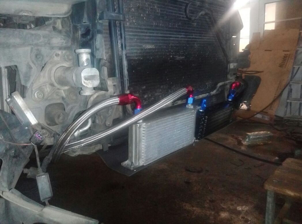

3./// Радиаторы охлаждения — два новеньких, "тюнячих" маслокулера на коробку и ДВС — Установлены V
Эти друзья требовали фотоотчета, отказать не могли)):
Стало прям знатно
4./// Катушки 3 шт — OEM — поменяны V
5./// Масло в ДВС + Фильтра — Mobil — поменяны V
6./// Если заметили, на 2 фото сверху, бампер был слегка снят с креплений — последствия неудачного выезда с одной из моек (( — исправлено V
7./// Датчик детонации — OEM — заменен V
8./// Ну и в процессе работ нашли еще течь, поддон ДВС:
Так как он просто на герметике, сняли, очистили и нанесли новый слой — исправили V.
Так же было долито масло в АКПП, из-за установки кульков.

PS: Кульки
— KATECOOL 250*110*50 14 рядов M18 x 1.5
— AUTOBAHN88 250*80*50 7 рядов AN10

Дорого кульки вышли? И где шланги делал?
Кульки тыщ по 5-7 маленкьий и тыщ 10-12 вроде большой, уже точно не помню ), можешь глянуть по названию, сейчас не знаю.
Шланги и все фитинги делал Андрей, все покупал и делал сам.
Контакты дать? )
Давай

почем вышли кульки?
насколько снизят температуру в%?
Сами кульки вышли примерно 4500 и 7500
Температуру не мерил, если честно нет нужды)
Летом попробую замерить
интересно на сколько будет снижение)
на VAG турбо это просто обязательно надо ставить, особенно на новых поколениях
Да и на старых тоже)
Я ставил по большей части из-за того, что родные уже текли и в целом они не особо хорошо справляются летом с нагрузкой. Для коробки, с учетом ее чипа и прошитого "мозга" — это прям обязательно было.
Летом померяю, выложу, какая температура будет )

Нормально) а эт че за шланги, специальные? На сантехнические домашние похожи)))
Они и есть, дома срезал из под раковины ))
