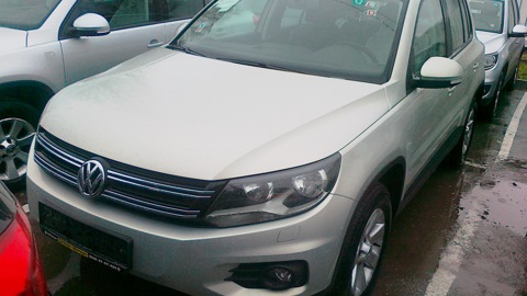

Прошло полтора месяца, после того, как мне стукнули бампер во дворе (см. запись в БЖ). Внешне появились две полосы на бампере, небольшие царапины на фарах, так что на скорость не влияло, соответственно, я не торопился с ремонтом, лениво собирал справки, сгонял в отпуск, а сегодня наконец-то побывал на дефектовке на предмет наличия скрытых повреждений.
Результаты оказались немного неожиданными. Треснули крепления бампера, крепление ОБЕИХ фар (хотя удар был скользящий только в левую фару), телевизор, раздавился бачок омывателя фар и что-то еще по мелочи. Ну и внешние повреждения — царапина на фаре, царапина на ПТФ. Итого страховой придется выплатить примерно 72 т.р. При этом внешне не подумаешь, что такие повреждения, форма бампера не изменилась. Приемщик сказал, что только у Тигуанов при небольших ударах такие большие внутренние последствия.
