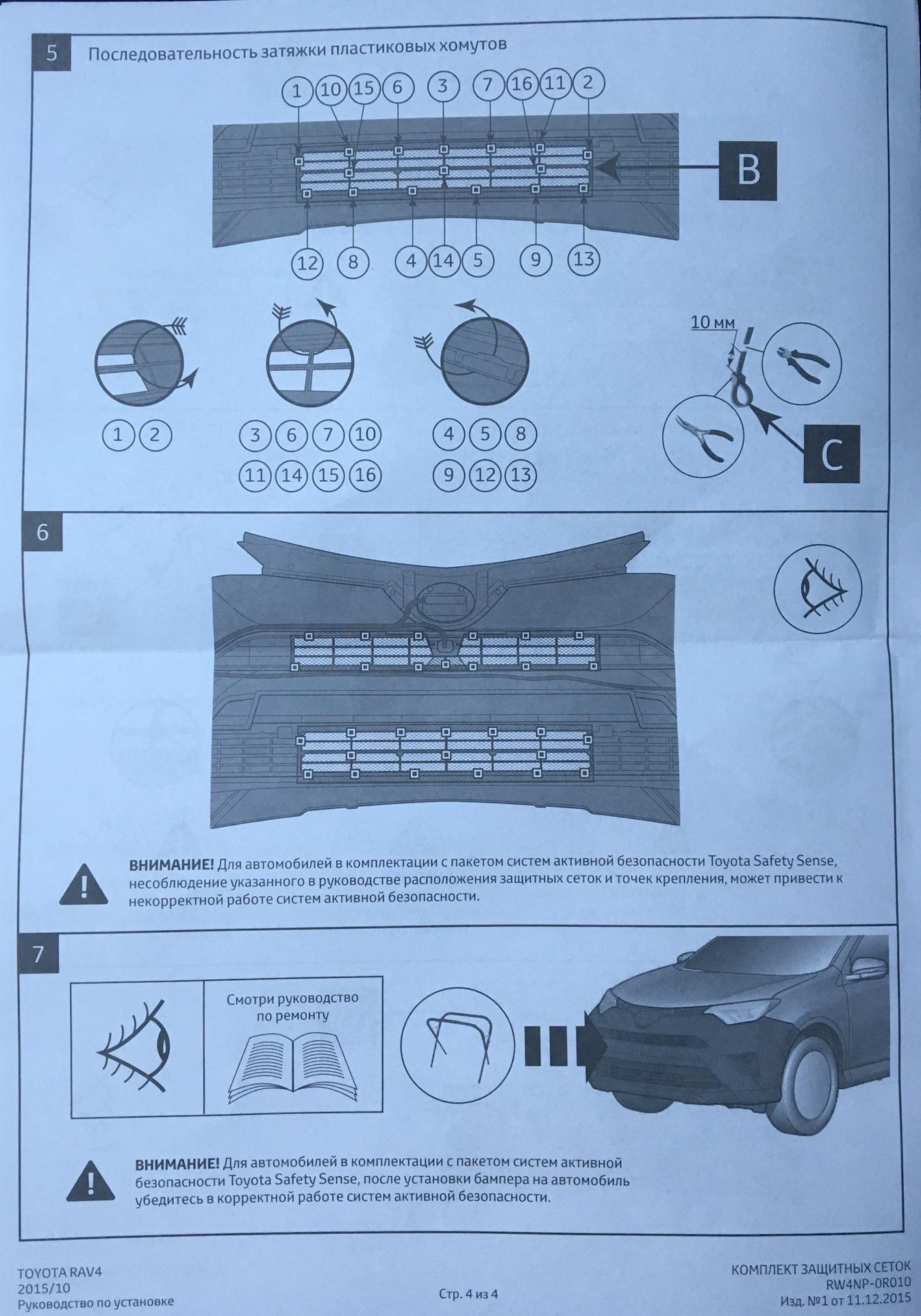

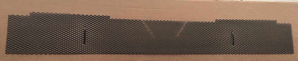

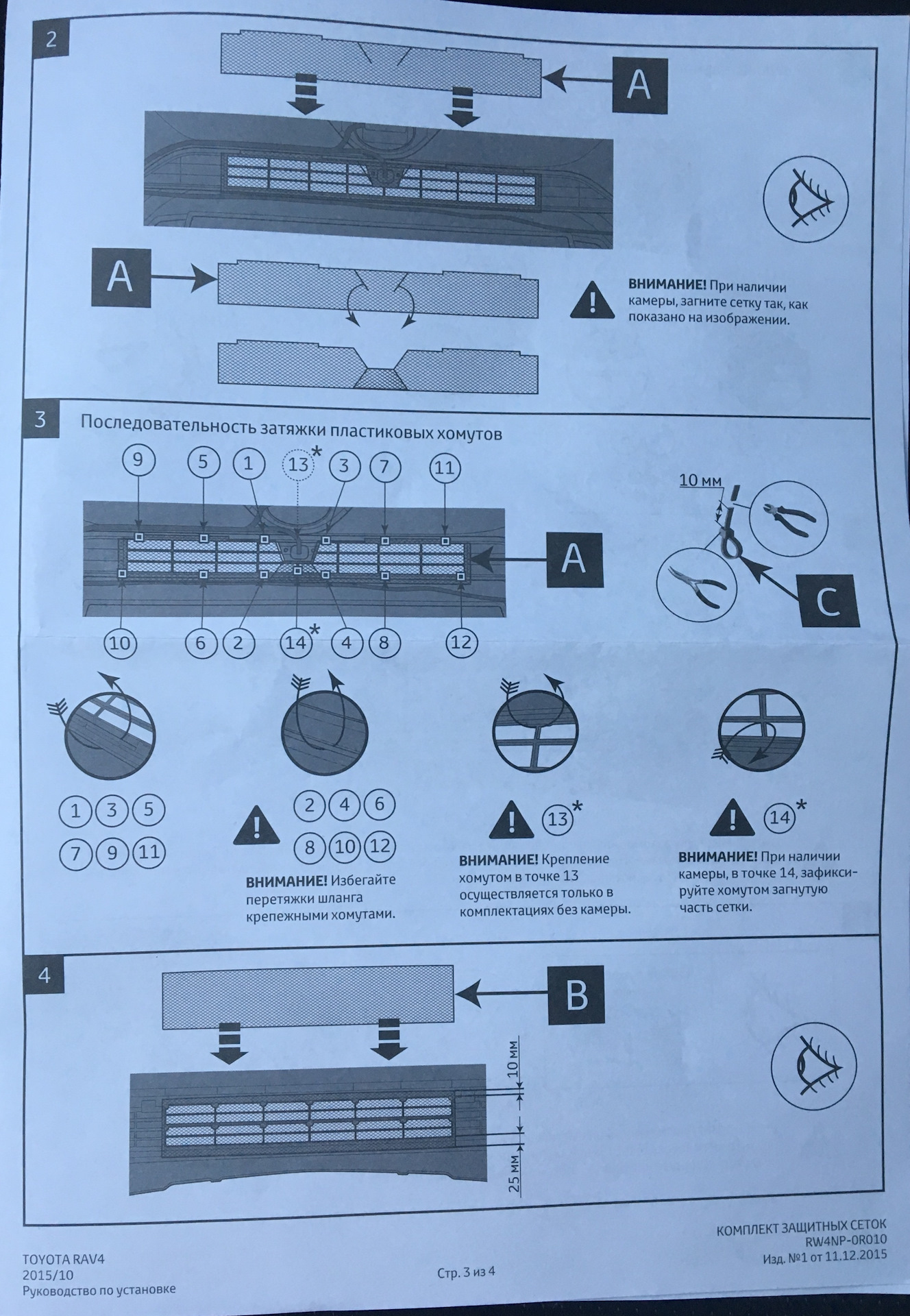

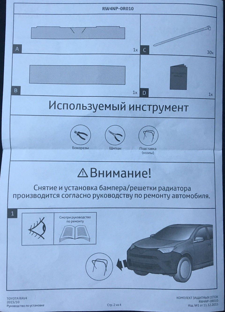

Оригинальная сетка ничего сверхъестественного из себя не представляет. В комплекте 2 сетки вырезанные, хомутики, инструкция.
P.s. Загрузил нормальные фото + инструкция по установке.
По размерам сетки:
1) 76х14,5 см
2) 79х10,4 см (размеры обрезки смотрите на фото)
Стоимость установки в сервисе с снятием бампера 2,500₽
Запчасти на фото: RW4NP0R010
Запчасти на фото: 11101S, RW4NP0R010

Спасибо за выложенные фото с размерами. Многим пригодится

Ставится сетка снаружи?
Ставится внутри с снятием бампера. Но думаю поставить реально и без снятия но попарится придётся сильно.
