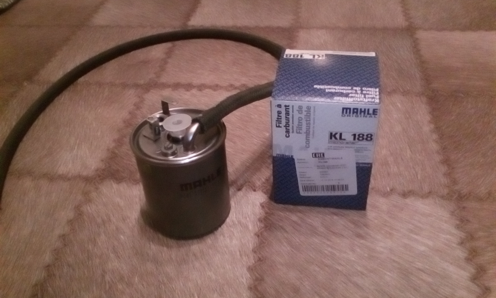

Были куплены следующие запчасти:
кольцо уплотнительное A6019970645(зеленое)-для трубки на выходе фильтра
и топливный шланг(диаметр 8мм) с хомутами.
Операция не сложная, главное не спеша.

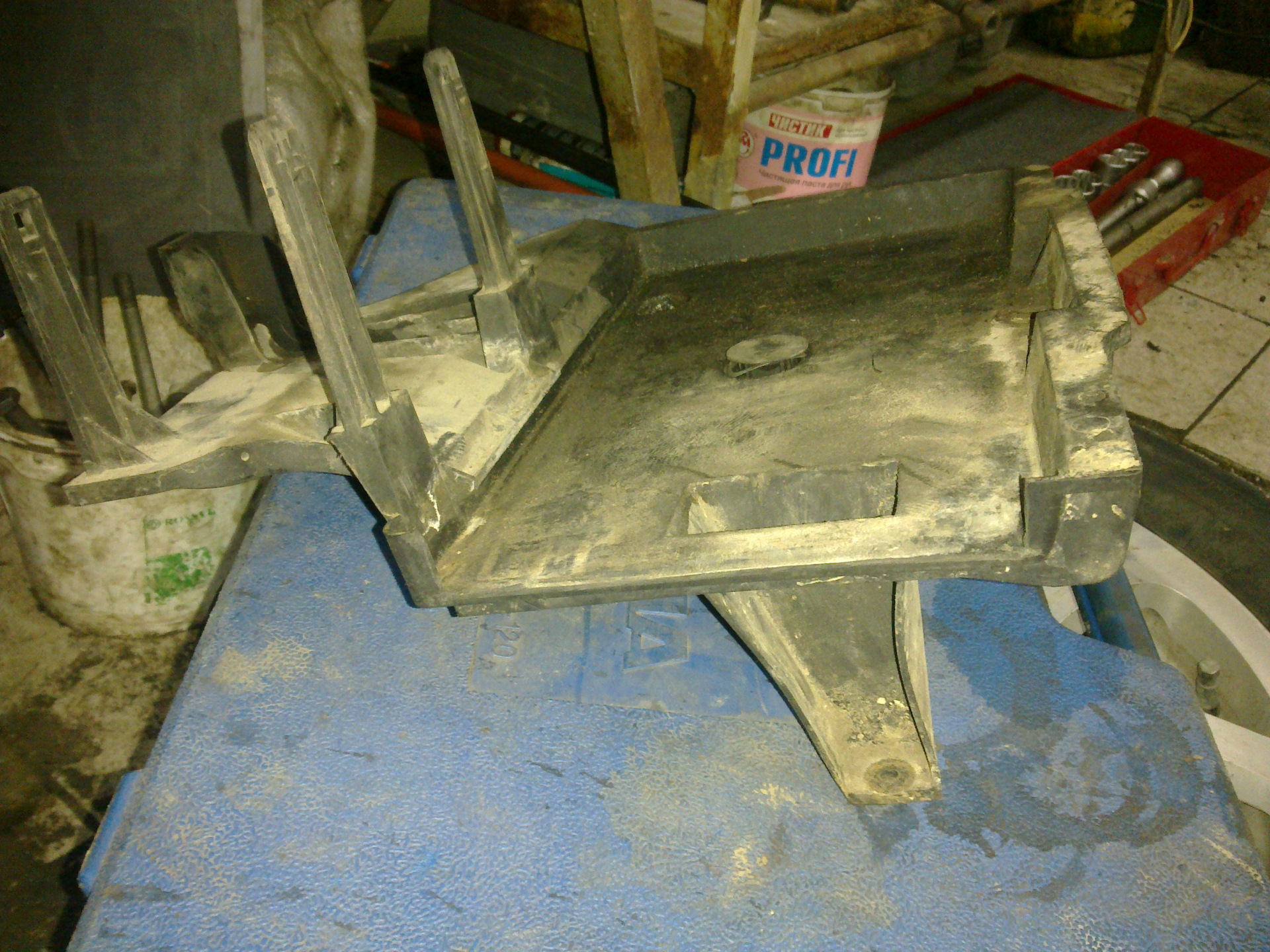

Так как я попутно менял 5ю свечу накала, и осталось свободное время, решил еще и площадку под акб доработать, так как штатно акб чуть чуть не влазит в посадочное место.Кто то стачивает наплыв акб, а я решил подровнять площадку.
Теперь акб встает ровно и надежно зафиксирован боковой скобкой.

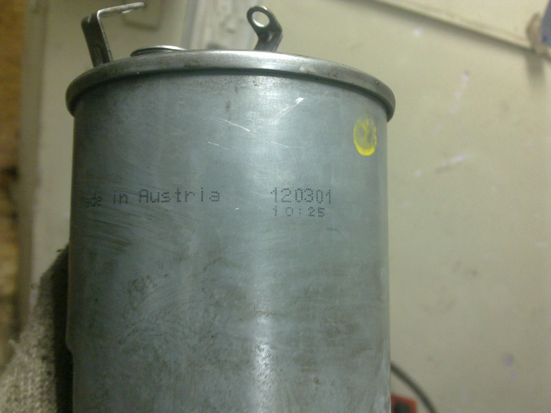

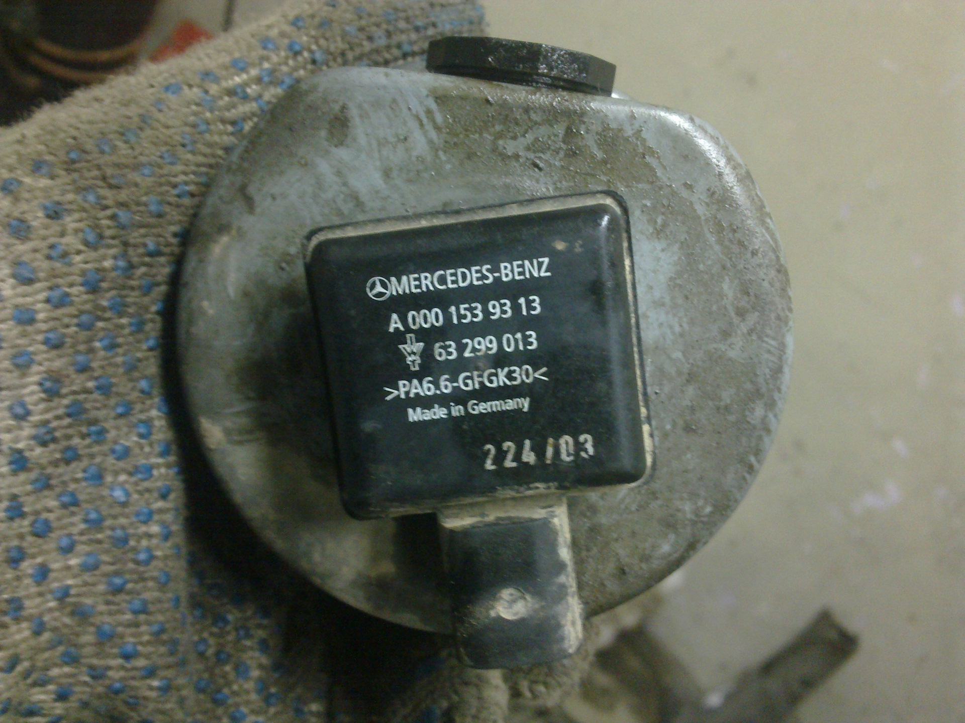

Для удобства доступа к фильтру и шлангам снял модуль нажатия на педаль газа(как он там правильно называется?)). Снимаем трубки, шланги, откручиваем сливной вентиль, снимаем разъем датчика воды в топливе, достаем фильтр.

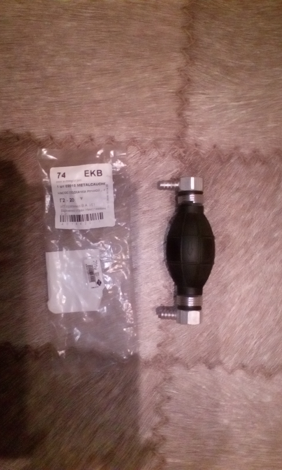

Сборка в обратном порядке + подключаем грушу на вход фильтра, ей же накачиваем топливо в фильтр, собираем, еще подкачали грушей и как говорится с полтычка заводим.немного погазовал.ослабил топливную трубку на первой форсунке слегка.солярка закапала.закрыл.

Не могу у себя найти датчик воды. .
Всмысле разъема нет или на фильтре?
Разъема
Видимо кому то он надоел, или защелку на разъеме сломали и решили выкинуть нафиг)
Грушу снял или оставил в системе? Читал, что если оставить, она этого не переживёт.
Оставил.Наблюдаю за ней.
Пока всё хорошо?
Пока да.сжатий/вздутий нет.тяги не убавилось
Тогда супер!
У меня стоит постоянно, все хорошо
Видимо, зависит от качества самой груши. Но я не стал рисковать. Хотя на вид она качественная.
Очень зависит! Я 2 выбросил. Поставил meat&doria и все отлично
Мне тогда тем более не стоит рисковать, у меня noname, т.е. производитель неизвестен:))
