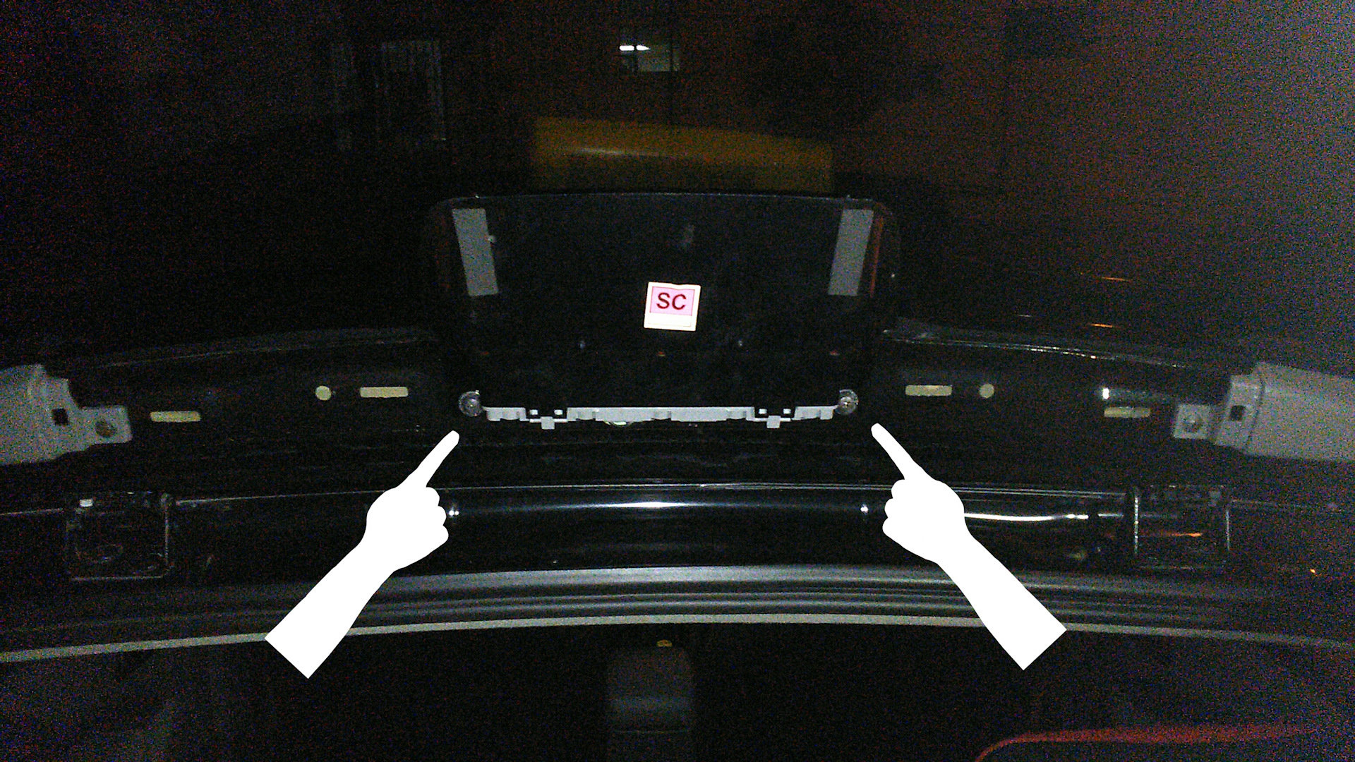

Если с заменой основного стоп-сигнала всё в общем-то понятно, то в дополнительный я никогда не лазил, и вообще плохо переношу все эти темы с корейскими клипсами пластика салона. Но что же поделать — пришлось разобраться как ничего не убить. Ситуация оказалась проще, чем я думал. Распишу по порядку и в картинках.
Отщелкиваем центральную часть обшивки на крышке багажника начиная с поддевания левого и правого стыков чем нибудь острым (можно плоской отвёрткой). Когда края выскочили из пазов, она с небольшим усилием снимается одной рукой.
После чего видим кожух "квазара", который снимается путём откручивания двух винтиков плюсовой отвёрткой.

пальцами показывать не хорошо 😆
Ну маааааааааааааааам… )))
