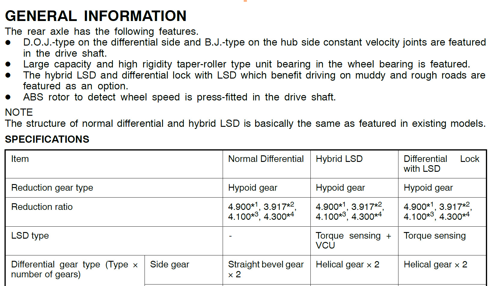

Означает ли приведённый список опций по комплектации заднего дифференциала, что — при наличии штатной кнопки принудительной пневматической блокировки — задний дифференциал в машине ещё и является самоблокирующимся "гибридным" LSD?.
крайне сомневаюсь…у кого блок с кнопки, значит не ЛСД!если не прав, поправьте!недавно тоже про это думал
А на каком основании вы поменяли своё прежнее мнение?
никакого мнения не менял, это единственное…написал же, если не прав, поправьте
Странно. Я всегда считал что там обычный дифференциал с блокировкой. В чем фишка гибридной ЛСД?
Я тоже считал, что принудительная пневмоблокировка самодостаточна.А вот по мануалу получается, что она только комплектом с самоблоком поставлялась.
А как узнать что у меня стоит? Тоже гибрид или были просто диф с блокировкой!
Так мой пост-вопрос как раз об этом: из мануала, кажется, следует, что "просто с блокировкой" не бывает!
Где взял мануал?
Pajero-Montero (2000-2006) Electronic Service Manual
Ок!
Судя по мануалу — ДА! На корпусе наклейка должна быть hybridБез масла LSD у меня закусывало задний редуктор в повороте.
ОК.Наклейку будем искать при замене, но масло для Limited Slip уже закуплено.
