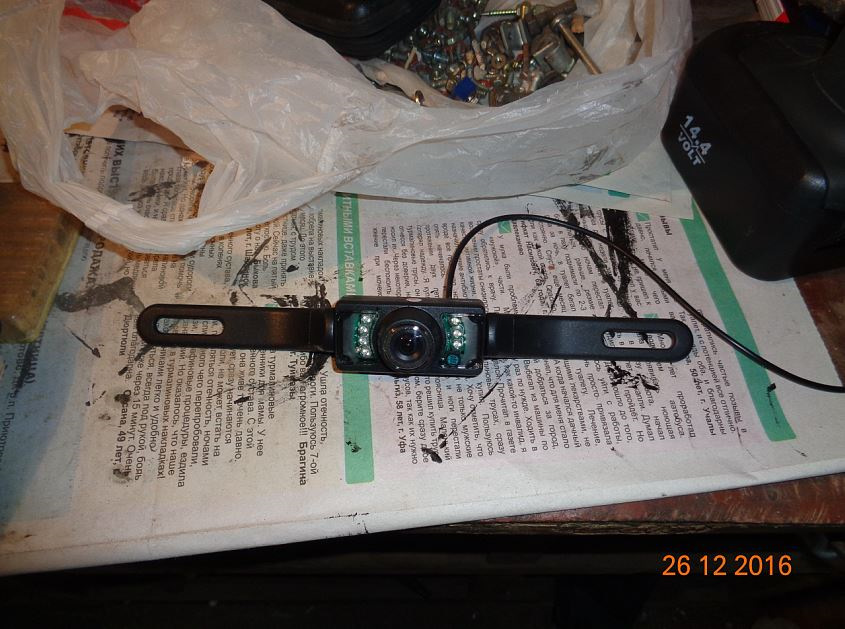

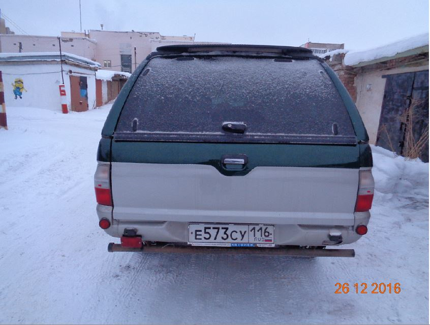

Наконец дошли руки установить камеру заднего вида. Была куплена ранее на али, ждала своего часа. Собственно вот такой комплект:

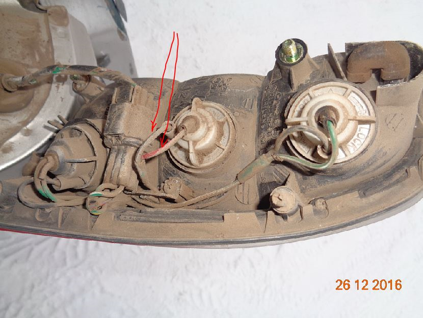

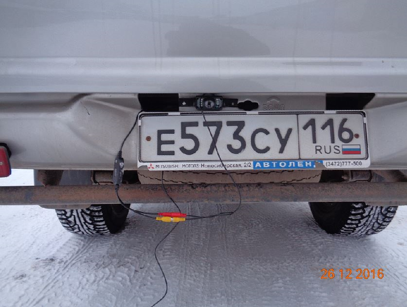

Единственно что надо соединить- это посадить с обоих сторон на питание (сзади это фонарь заднего хода). Связь между камерой и монитором по радиоканалу. Итак и сяк прикладывал, решил поставить над госномером, ну по фото понятно. На камере лишнее отрезал, в гараже чет под рукой двух мелких болтов не нашел, прикрутил чем бог послал, потом поменяю и облагорожу.

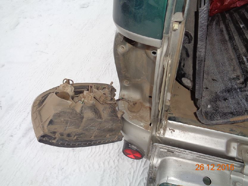

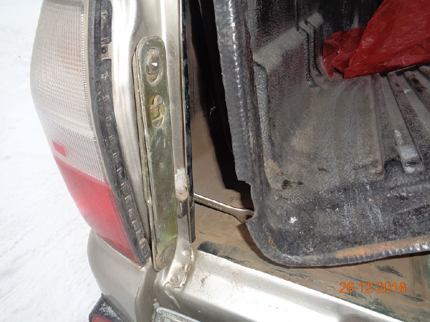

Немного повозился откручивая задний фонарь из-за вкладыша (отверстия во вкладыше не совпадали с гайками, пришлось отогнуть).
Заизолировал тюльпаны как мог, закрепил стяжками кабелек к заводским жгутам. Плохо что передатчик остался "на улице", в бампере прям под фонарем, но другого решения я не придумал, воздействие влаги со временем, думаю скажется.

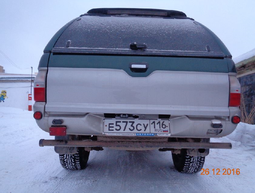

Вот так выглядит если присесть рядом с авто:
Если встать, то камеру не видно за откидным бортом:

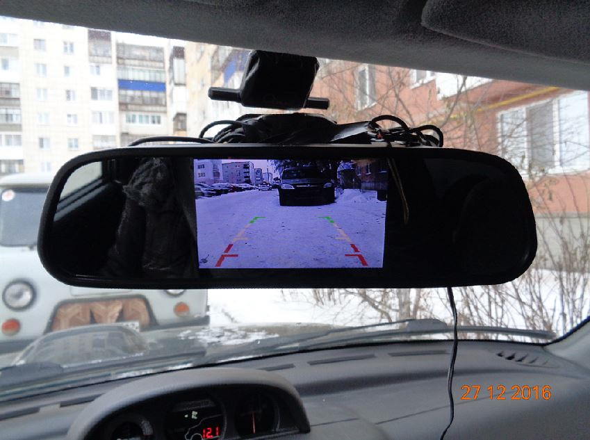

Камера немного регулируется вверх-вниз, выставил так как мне удобно. Пока не подключил на постоянку зеркало, временно прицепил через прикуриватель, а потроха примотал за зеркалом, на днях подумаю куда лучше посадить и проложу под обшивкой.
Немного расстроил угол обзора, думал будет больше. Ну если что камеру можно поменять. Наверное буду ставить на Рено, там обзорность назад такая же как на пикапе )).
P.S. Идут сильные помехи, грешу на радиоканал, буду бросать провод, после решения проблемы отпишусь.

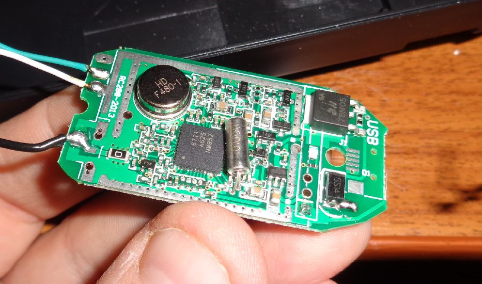

P.P.S. Наконец-то избавился от радиоканала. Вот так выглядит приемник, после того как я извлек его из зеркала (засовывал для компактности):

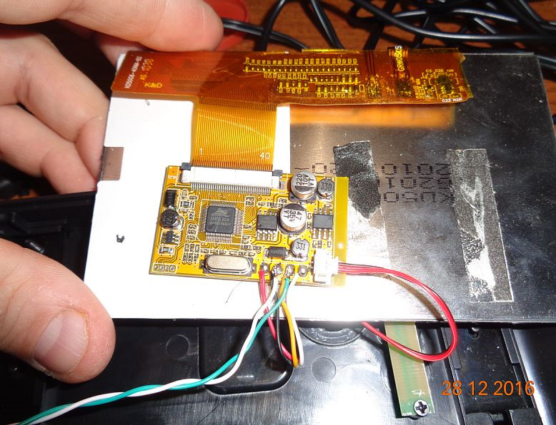

А вот так выглядят потроха собственно монитора:

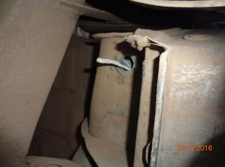

Избавился от разъема, подпаялся прям на плату. В качестве кабеля использовал кусок обычной витой пары, благо 10-метровый кусок валялся в гараже. Отыскал заглушку за домкратом (спасибо doktormoto за подсказку), завел туда кабель

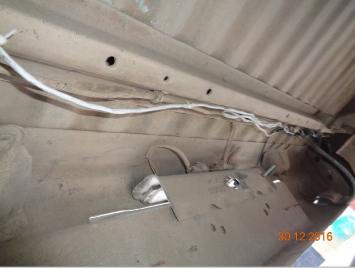

в заглушку сделал дырку и пропустил кабель через неё, чтоб закрыть отверстие. Протащил кабель до заднего номера с запасом, вдоль рамы, прихватил стяжками.

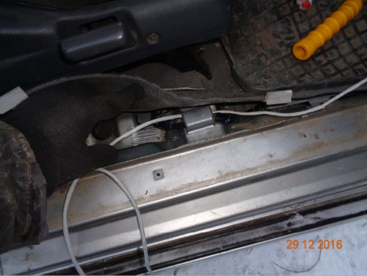

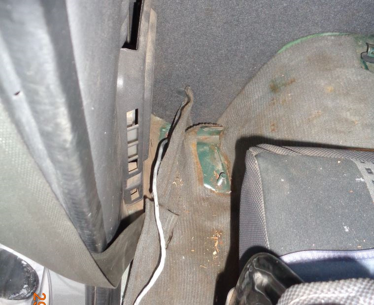

Внутри салона проложил под ковролином, снял пластиковые порожики

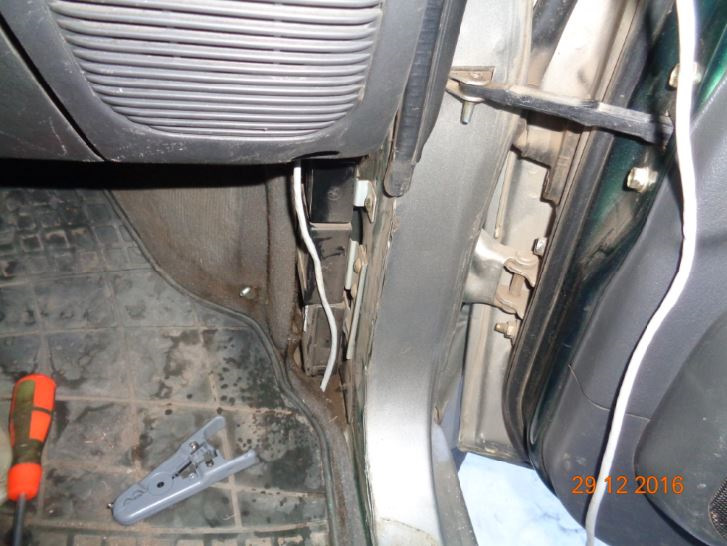

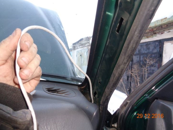

Затем снял пластиковую крышку и завел под панель, вывел на правой стойке
Далее под потолком до зеркала. В общем все заработало без каких-либо проблем. Питание взял с замка зажигания, разобрав немного панель.
