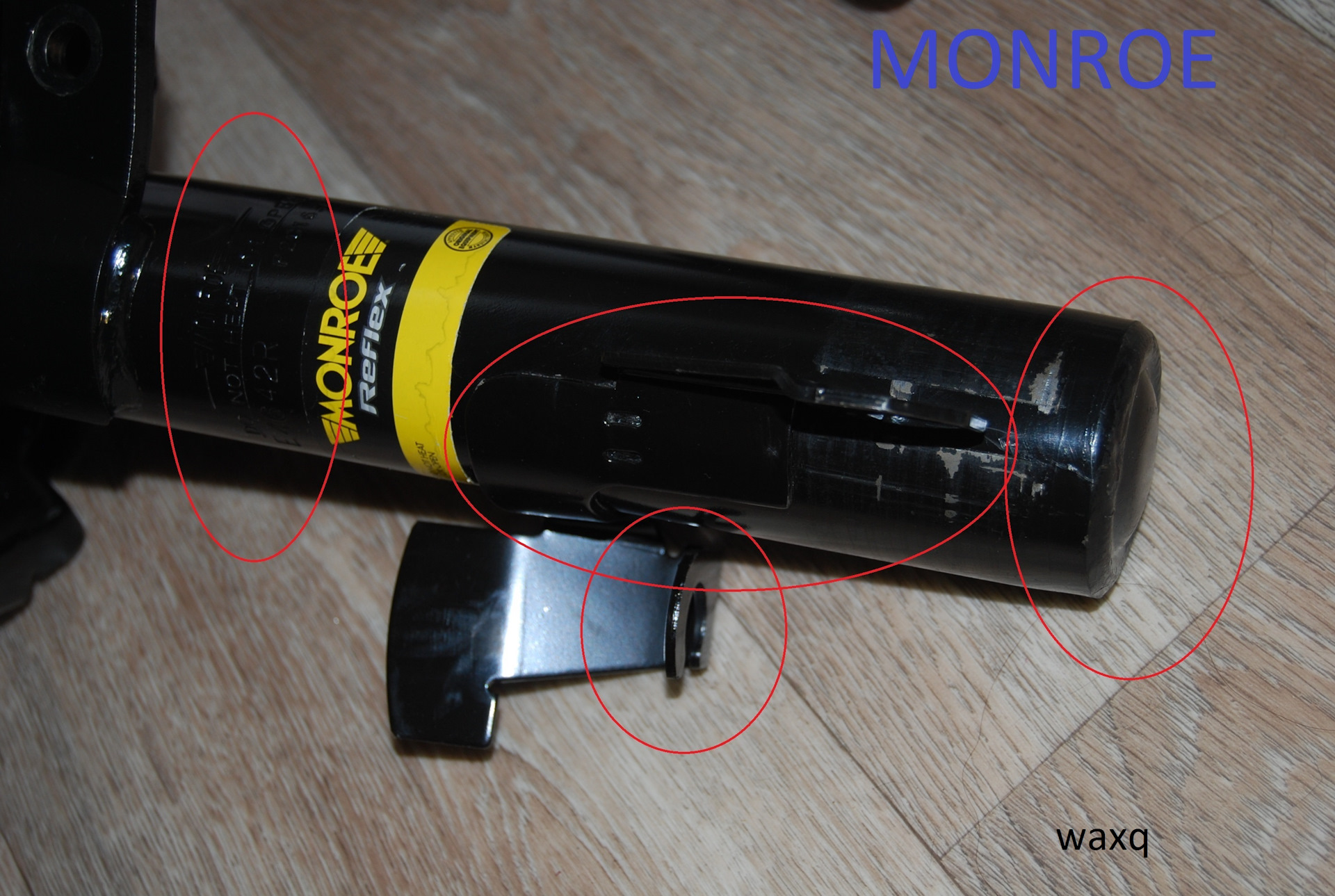

Много где встречал, на БЖ и везде было сказано, что в 98% в оригинале идут стойки SACHS. До того как купил MONROE E4642, думал так же, но увы. я ушибался походу.
Как купил машину, стояли оригинальные VOLVO, патом поставил PLAZA, далее SACHS, потом MONROE. Сейчас в гараже стоят новые DEMFI. Все экземпляры у меня сохранились.
Предлагаю вашему внимаю фотки этих передних стоек. На вопрос "Что идет в оригинале", сами сделаете выводы. Я вывод сделал, оглашать не буду. Фото стоек МОНРО делал летом. А другие вчера.
Смотрим и листаем. Делаем выводы.
Запчасти на фото: 31277589

Monroe использую очень давно, с момента их прихода на наш рынок. Раньше Volvo их ставило на конвейере. Если при разборке стойки ещё на 240-й амотризатор "сделано в Бельгии" значит стоит Monroe.
Теперь и стойки другие и заводов стало больше.
По характеристикам больше всего нравятся Monroe "Reflex" — амортизаторы переменной жёсткости. В середине хода мягкие, на концах — жёсткие. Если специально не стараться не пробиваются.

Во оно че! А по ощущениям оригинал и Monroe есть разница, жесткость, не пробивает?
у меня нет монро, сдал я их обратно. "ВАУ" было на плазе однотрубниках. Скоро Тольятинские Demfi поставлю, надеюсь не разочаруют.

Почему на Монро не остался?
брак, отдал в магазин.
Выходит, что в оригинале Монро стоят?
сделайте вывод сами )
Не пробивает. Разница только в надписи на стойке. У одной Вольво, у другой Монро
все упирается в цену той или иной стойки амортизатора)))
монро дешевле сакса.
