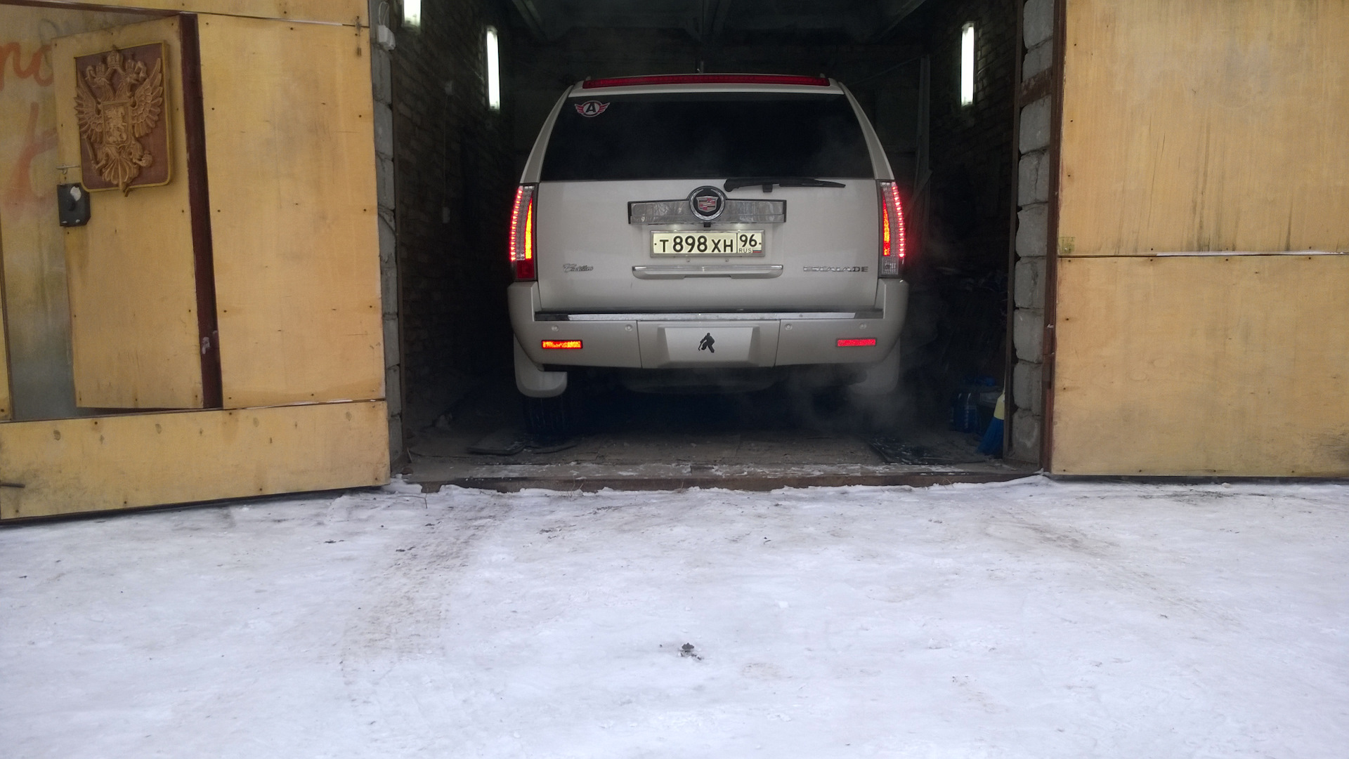

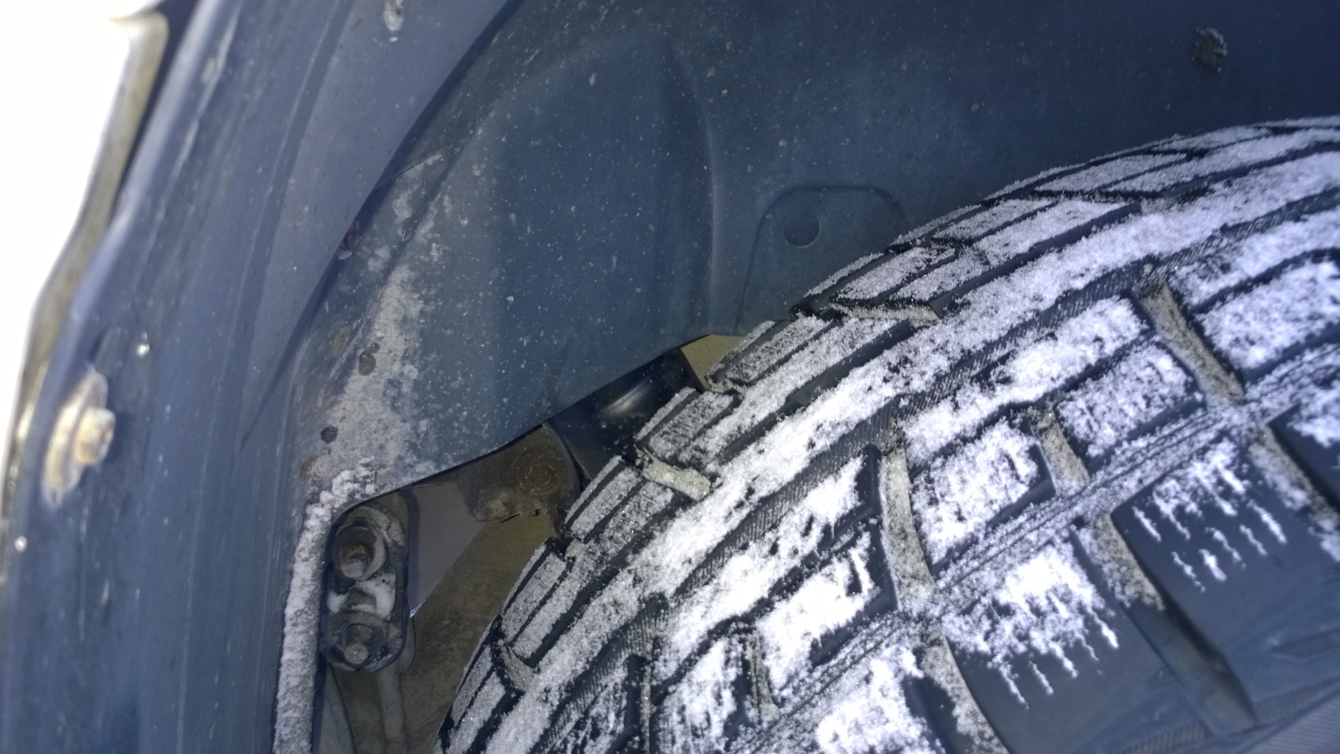

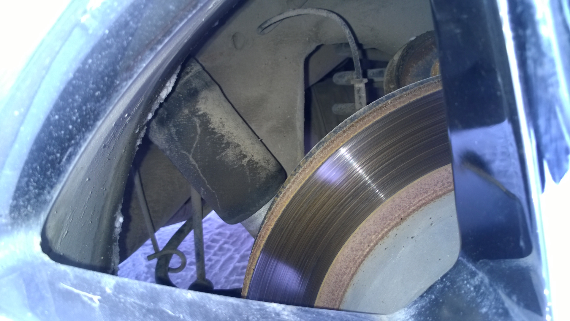

Всем привет! Заменил я наконец-то задний пневмо-мартёр, фотоотчета к сожалению нет, делал мне дядя в своём GM-сервисе.
А теперь к не очень приятному, ну для кого как; загорелся у меня CHECK 😊😌 . Также вместе с дядей мы сделали диагностику с помощью сертифицированного прибора TECH-2, сканер показал DRM 0172. Мы почистили дроссельную заслонку, впускной коллектор. Поменяли воздушный фильтр, сменили масло. После, ошибка всё ещё горела, я решил скинуть клемму, после чего вручную, каким-то непонятным секретным способом заново адаптировал заслонку, прогнал машину по городу, нагрел коробку; после всего машина работала на холостом где-то пол часа… Чек исчез, после многих мною проверок😁. Тьфу-тьфу…
Друзья, краткий вопрос, у кого-нибудь было такое? За ранее спасибо!
