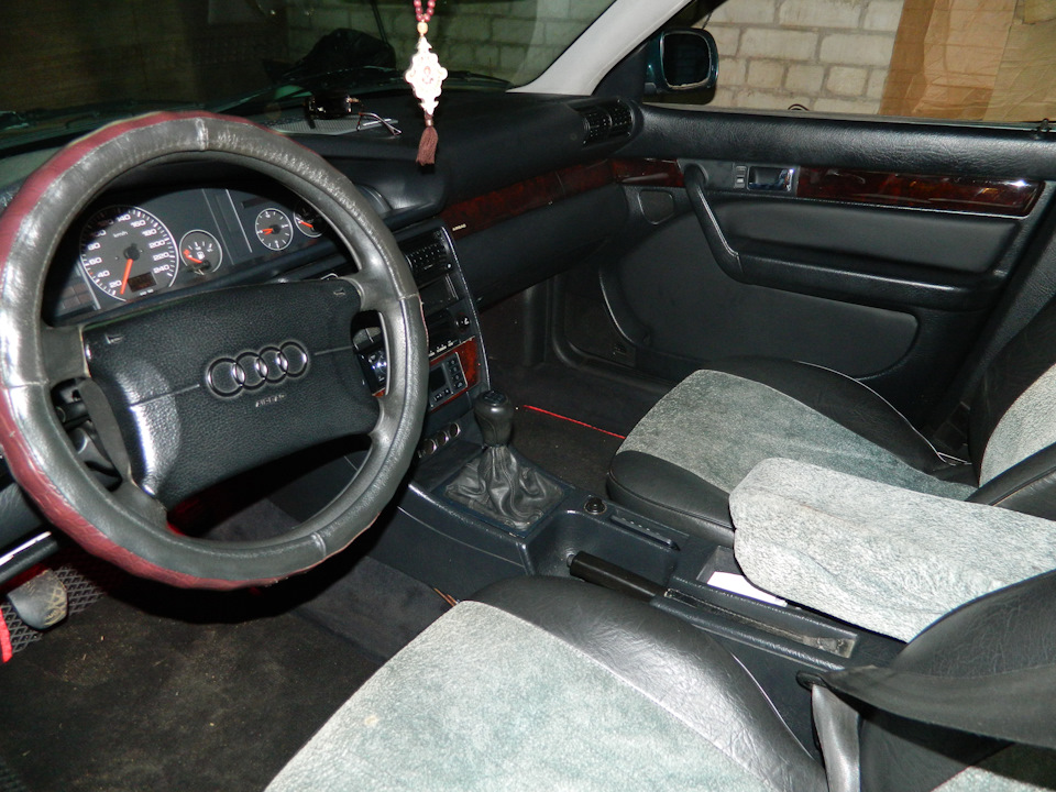

Это свершилось, мечта о дереве сбылась! Под них решил сразу обновить дверные карты и перетянуть их в зам-кожу!
По материалу:
Самоклеящаяся зам-кожа размером 150/110 см. — 900 р.
Поролон 5мм. размером 100/200 см. — 200 р.
Бытовой клей Момент 88й. Особопрочный 750 мл. — 300 р.
Инструменты — крестовая и плоская отвертка, шпатель, болгарка или острый нож, паяльник.
Процесс работы в деталях (кому не интересен процесс, просто ставим "нравится", смотрим результат и ждем следующую запись про установку дерева!)
— Снимаем все дверные карты:
1) Поддеваем накладку на ручку и снимаем ее.
2) Откручиваем за ней два винтика.
3) Снимаем накладку на весла (если они есть) движением вверх.
4) Откручиваем еще один винт.
5) Откручиваем еще два винта или самореза по бокам дверной карты.
6) Поднимаем карты вверх и снимаем.
— Отсоединяем все от карты (тросик замка, провода на стеклоподъемник (если есть), провода от колонок)
— С передних дверей (если есть, то и с задних) снимаем колонки.
Далее самое интересное.
Сама ниша на которой держится ткань крепится к дверной карте с помощью расплющенных пластиковых держателей (не знаю как их назвать). Что бы ее снять нужно (чем угодно: ножом, болгаркой и т.д. включая фантазию) отпилить, срезать верхнюю расплющенную часть этих держателей, как на фото:
После этого не прилагая больших усилий можно отделить нишу с тканью от самой дверной карты. (все детально показано на фото)
После чего я отнес разобранные дверные карты рядом домой и там решил их намыть. Да и в тепле удобней отскребать старую ткань и поролон.
— Снимаем старую ткань, счищаем поролон
Отчистить поролон, на мое удивление, было оочень не просто! (в ход пошла стамеска, нож, шкурка, железная щетка). В большинстве случаев данный двадцатилетний поролон счищается легко обычным пластиковым шпателем. Но в моем случае он держался как новый, очень удивлен!
Далее:
Я заранее закупился зам-кожей, поролоном и клеем.
Клей использовал обычный 88й. Нечем никого не удивлю.
По размерам: Вполне достаточно ткани, кожи или алькантары (кто во что будет перетягивать) размером 150/100 см. Размеры ткани указаны ниже на фото.
— Вырезаем из поролона и кожи новые заготовки по примеру старой ткани.
— Склеиваем все ровно между собой и даем высохнуть.
Внимание! Советую всем кожу отрезать не по макету, а чуть больше (миллиметров на пять по краям). Так как поролон толще возникают сложности с установкой ниш назад в дверные карты. лучше брать с запасом и потом отрезать лишнее.
— Вставляем готовые ниши в дверные карты, все ровно подгоняем, прижимаем и в тех же местах креплений спаиваем и заливаем шов герметиком
Заодно сделал отверстия под дерево. но об этом позже.
Результат:
Результат очень радует! Дверные карты в авто уже установлены, но так как закончил поздно, фото дверных карт в авто будут завтра в записи под названием "Темное дерево и обновленный салон."

больше интересно как запаял назад
Старая запись. вот новая www.drive2.ru/l/670195494034606601/
Либо профессиональным паяльным оборудованием, как с завода. Но в гаражных условиях лучший вариант это не пытаться спаять, а по периметру нанести стекольный герметик. Скрутить где возможно саморезами чисто для фиксации пока не высохнет герметик. Соединение стекольным будет плотное и очень крепкое.
Как клей наносил? А то я тоже попробовал 88м и у меня паролон буграми стал.
Старый паралон со старым клеем отчистил, обезжирил и наклеил слой паралона и кожи. все в порядке было никаких бугров. Клей универсальный особопрочный 88й наносил. Но лучше конечно использовать профессиональный клей фирмы 888 специальный для оклейки салонов.

Спасибо. Если делать "как надо" чтобы все было мягко и красиво, то ушло у меня почти два дня на это)) А если не замарачиваясь и не разбираю карту, просто содрать ткань, поролон и так сверху приклеить, то за один вечер можно сделать) Пока свободное время появилось решил заняться)

Я собирал карту — наносил клей-герметик на шов (где заводская пайка), после где получалось скручивал саморезам, потом паяльником впайки делал…

Два вопросика :
1. Чем и как спаивал обратно готовые ниши в дверные карты
2. Зачем дырка под весло в задней двери если стоит кнопка стеклоподьемника
1) Просто паяльником. Там по заводу это ниша держится на расплющенных креплениях вставляющихся в дверную карту (чтобы снять я отпилил расплющенные головки, а что бы скрепить спаял из обратно просто поплавив пластик на нише и карте, застыв он соединился… почти как и было только более грубо)
2) У меня на задних дверях стоят весла (дома были ручки под дерево с кнопками, вставил их временно для того чтобы посмотреть и сфотографировать для записи результат… после в гараже уже собрал все с другими ручками под дерево, но без кнопок)
Ясненько, а то все планирую карты обновить, да чет побаиваюсь разбирать, делай задние карты без дыр и ставь задние эл. подьемники
Очень много планов на нее есть и все это будет, но позже.
А на счет карт, то попробовать можно, собирать их задолбался, спаивать по кругу (это я уже решил замарочится и воткнуть туда потолще поролон чтобы мягче было), но результат того стоит… А так можно просто не разбирая ничего ткань содрать и если поролон целый, то на него приклеить новую. ну или счистить поролон и просто на пластик наклеить что нужно… может не так красиво будет, но зато просто, чистенько и гораздо легче.
