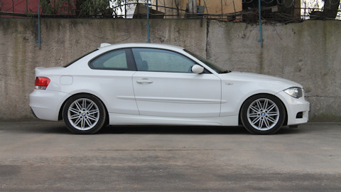

Такая чистота вездеО_о
эта машина ездила по улице, за свои 100т.км)
Чистота дается не без труда, с учетом того что машина не сезонная. Стараюсь как могу, спасибо:)
