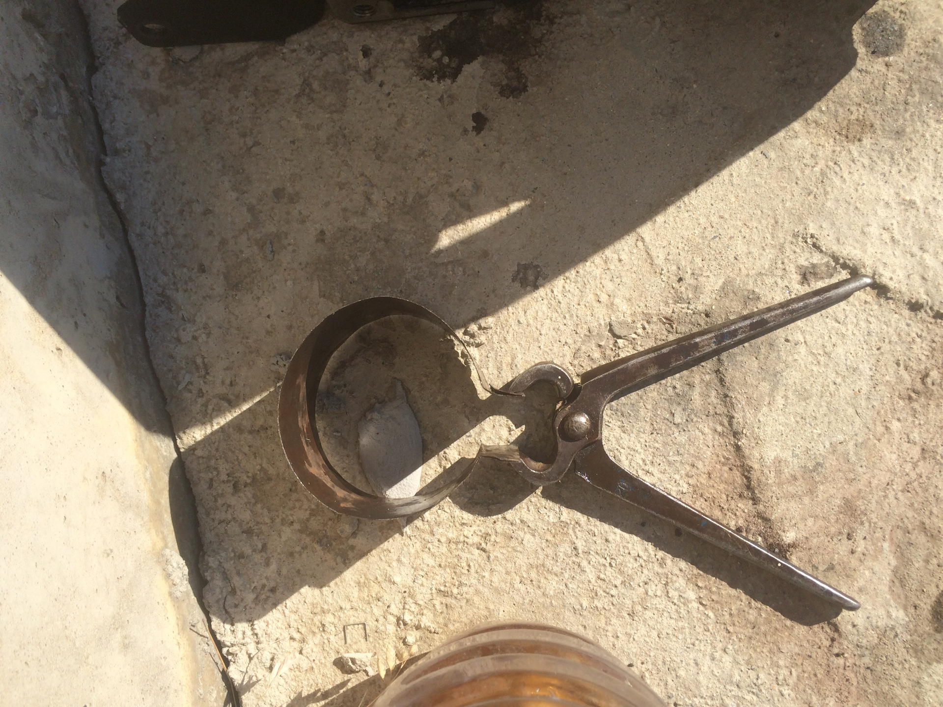

Для заправки колец была изготовлена из жести вот такая вот штука.
Не забываем разворачивать замки на 120градусов, ну и что б замки не были на дренажных отверстиях желательно.
зажимаем кольца такой приспособой и рукояткой молотка постукиваем. Новые кольца брал фирмы TR ни одного не лопнуло и в тоже время достаточно упругие. 34085-STD

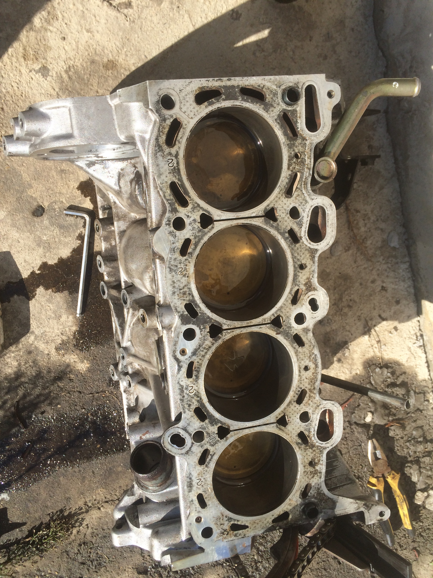

проверять конусность элипсность пришлось на глаз, штангельциркулем и щупом, короче нетрадиционной ориентации пришлось стать) так как микрометры, нутрометры все срочно пораздали или выкинули)
У кого такая же ситуация, вставляем новые кольца меряем зазоры в разных положениях по цилиндру на конусность, и пытаемся протиснуть щуп между цилиндром и кольцом проверка на элипсность.
Сразу скажу, на стенках в месте перекладки поршня образовалось зеркало, хон был еле виден, на свой страх и риск оставил как есть.

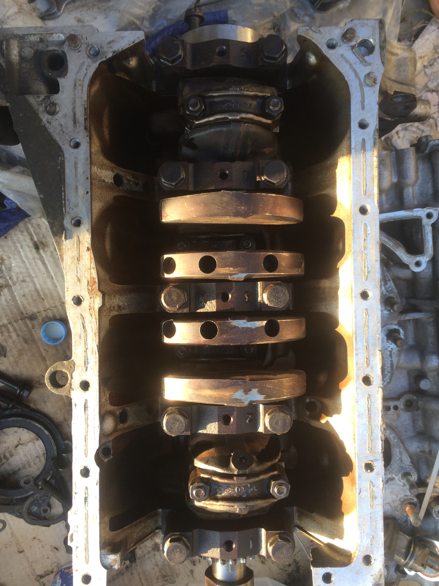

У них оказывается болезнь есть. при не оч масле 2-4 шатун проворачивает. Все разборы за колено обзвонил и на всех 2 или 4 шейка задрана по самые нехочу(
Жаль, конечно, что не удалось проверить элипс в горшках. Все таки это важная вещь
Да хорошо в больших городах в аренду взять можно… а у нас деревня. я колено 15кг и поршни 5кг взваливал в рюкзак и до расточки 2км топал с ними. блок промерить свозить не дотащил бы)

Ну оно так то по логике. поршни алюминий 85.98мм т.е в допуске, а блок сталь ей сложнее износиться.

у нас еще датчик давления немного еб.то расположен) его грязь в легкую забивает. А вообще все началось с того что в том году по ледяному озеру офигенно ночью покатался, налетев со всей дури на камень, смяв в гормошку поддон и погнув маслоприемник с площадкой, вот видимо грязь и забилась. и кстати даже когда провернуло вкладыш давка масла была в норме по лампочке.
SR — это алюминиевый блок с чугунными гильзами.
Ну в смысле гильзы и имел в виду, что они тверже всяко)
