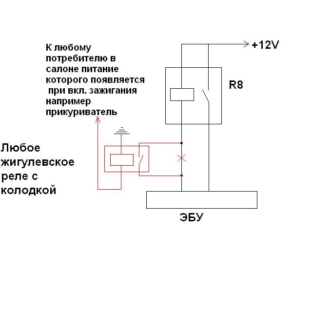

Всем бобра! Опишу способ как убрать и навсегда избавиться от желтой пилы на панели приборов, которая не дает ехать《 я из-за неё, встал под Воронежом, в дождь☁, на 6 часов, ехали на море》.Так вот, раньше при её появлении мне помогало простое действие по извлечению предохранителя на 10, но когда мы поехали на море, это уже перестало помогать, под Воронежом я разобрал все что можно и нельзя, снял электронный блок педали газа, блок с реле и предохранителями, заслонку снял, короче разобрал все что к этому относитьсяс《 как я думал》, но это не помогло《 я уже не говорю про предохранитель, его я вынул и вставил, раз 60, серьезно》. Короче уже эвакуатор вызвал》》, и тут я решил завести, и вуаля все завелось.Но не все так просто, поездив по горам и побережьям Абхазии, у меня бомбанул осушитель кондея《 но это другая история》.При возвращении домой на Сочинском серпантине, пила опять дала о себе знать, разбирать и вынимать ничего не стал, решил просто подождать《 так как уже стал подозревать, что это от жары, пила выскакивала только летом в жару, а перед Воронежом мы постояли в хорошей, добротной пробке, дождя еще не было》.Так вот подождал три часа или около того(даже эскимо ледяное из магаза прикладывал)))), и все машина заработала как ни вчем не бывало.Приехав домой стал копать, ведь если я вынимал предохранитель, значит он размыкал цепь реле, значит должно быть реле на впрыск, я его нашел《оно фиолетовое《их там три》 самое правое если стоят лицом к авто》 и решил☾ на самом деле не все так быстро произошло, чтение схем и мурзилки☽ поменять на похожее от жигулей☾ почему от жигули, потому-что функция у этого реле, сомкнуть и разомкнуть цепь, все, ничего сложного☽《 родное Реношное тогда стоило 1150 рублей》.Все, пила больше меня не беспокоила!
