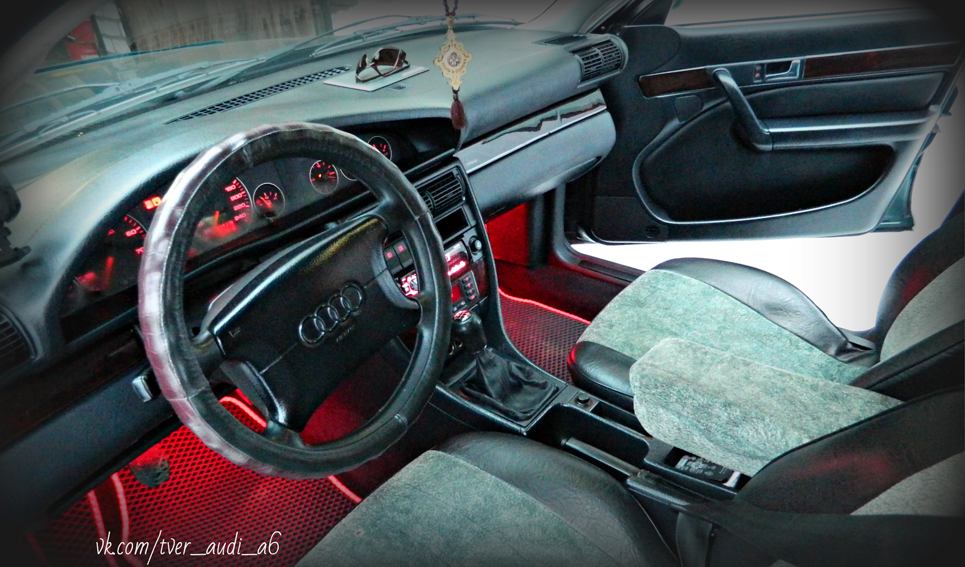

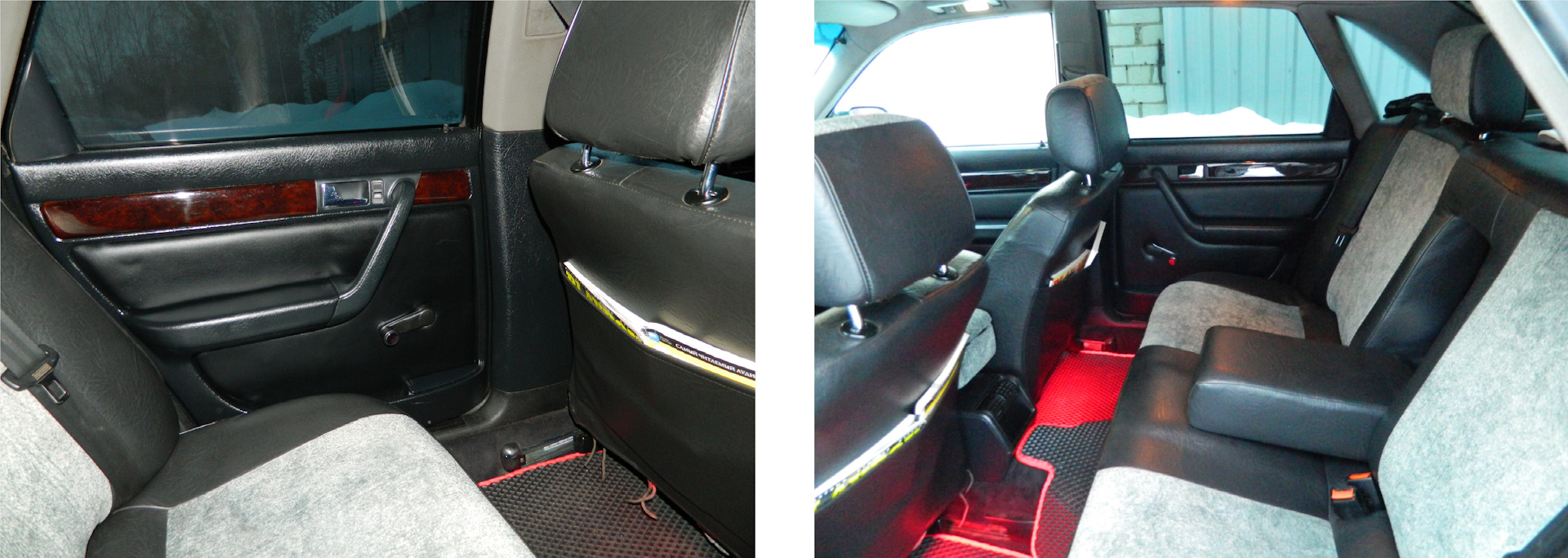

И так завершилась первая часть обновления салона установкой моего любимого темного дерева!
Далее в планах перетянуть потолок и перешить чехлы (или разориться и поставить рекаро), но это совсем другая история…

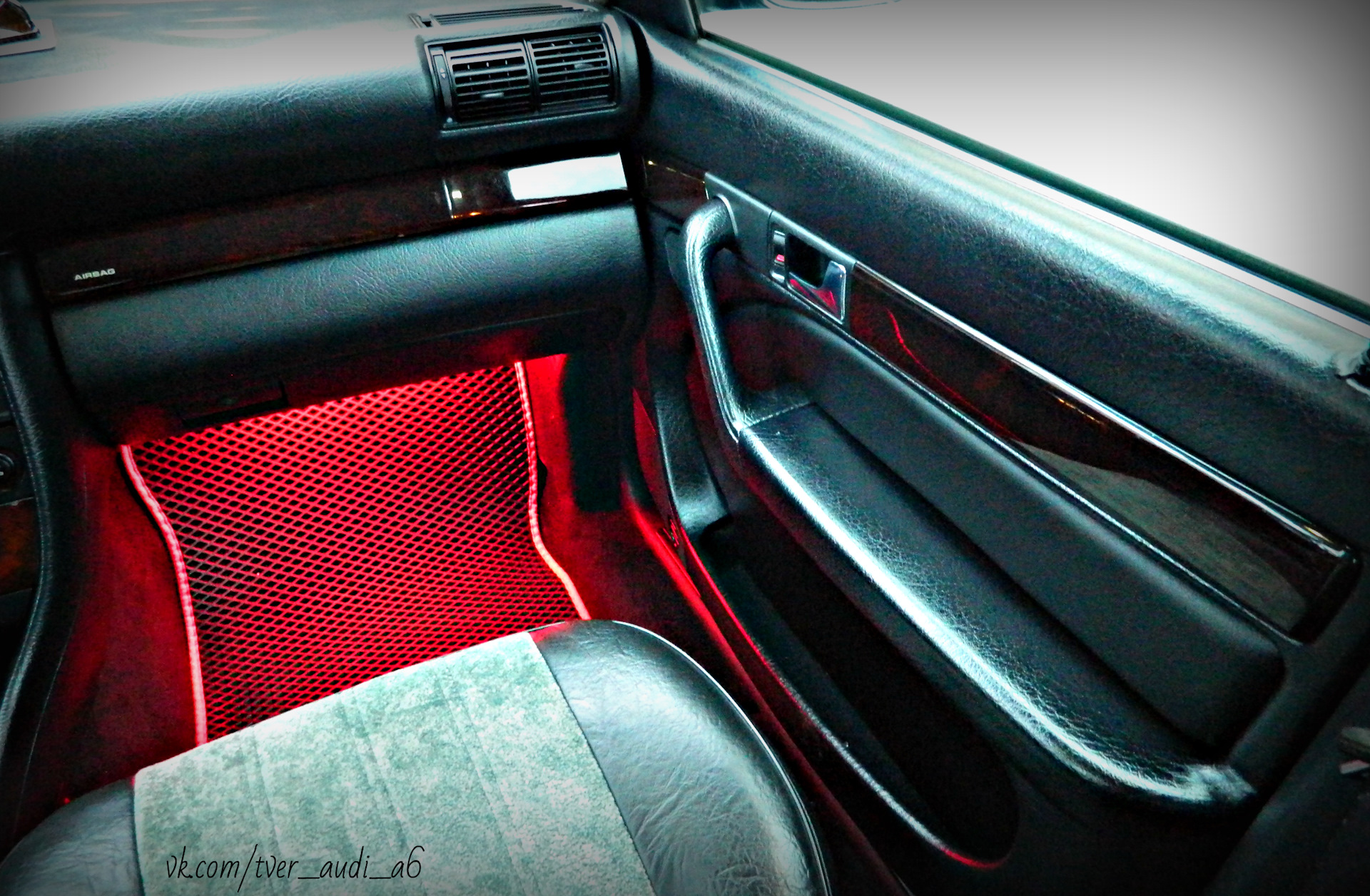

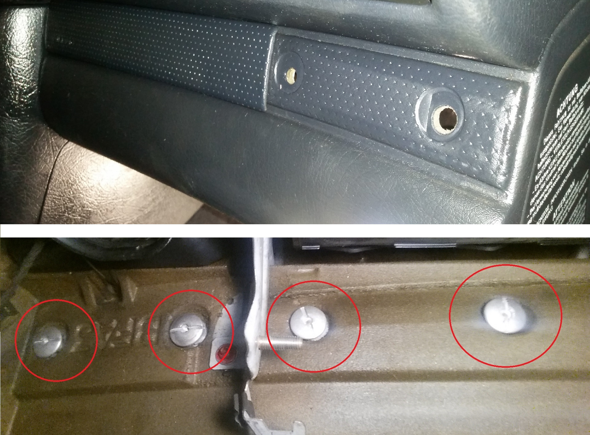

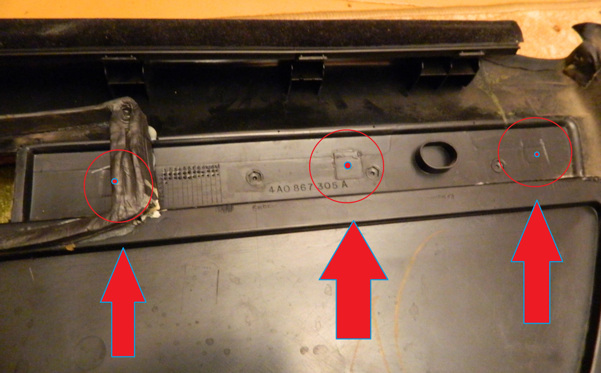

1) В дверных картах, если раньше никогда не стояло дерево (а так же карбоновые и пластиковые накладки), нужно сделать отверстия. Как снимаются дверные карты описано в записи www.drive2.ru/l/462307532036113337/
Отверстия пот дерево можно сделать дрелью, саморезом покрупнее или проще всего паяльником (чем я и делал). Делать их нужно ровно в центре намеченных квадратов на картах:
Как закрепить думаю каждый сам решит, искать оригинальные заклепки вряд ли кто будет. Лично я закрепил просто с помощью пластиковых хомутов (держится достаточно крепко).

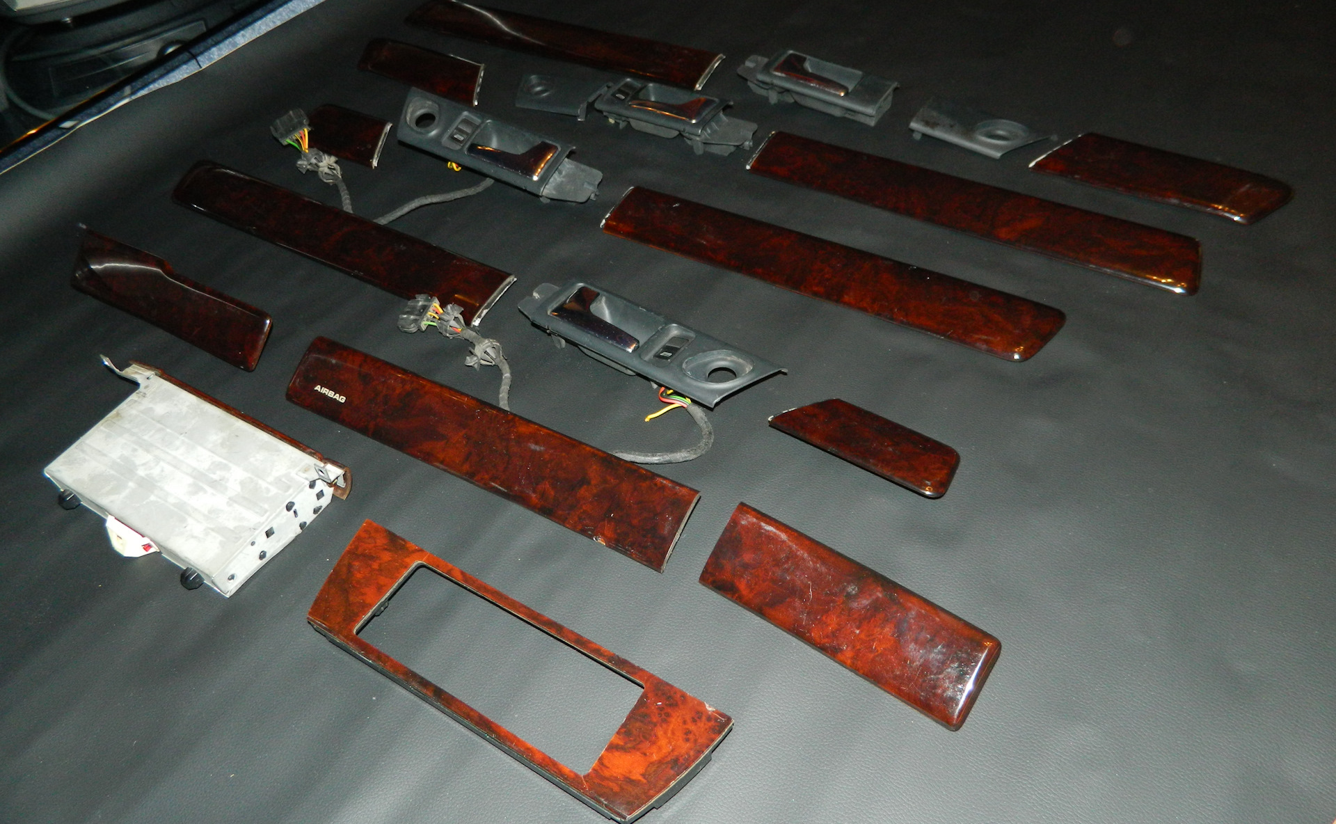

2) С торпедой все гораздо сложнее.
Пепельница держится на двух винтах, накладка на климат контроль (или печку) снимается еще легче.
А вот на торпеде крепления другие.
Что бы установить дерево на торпеду нужно:

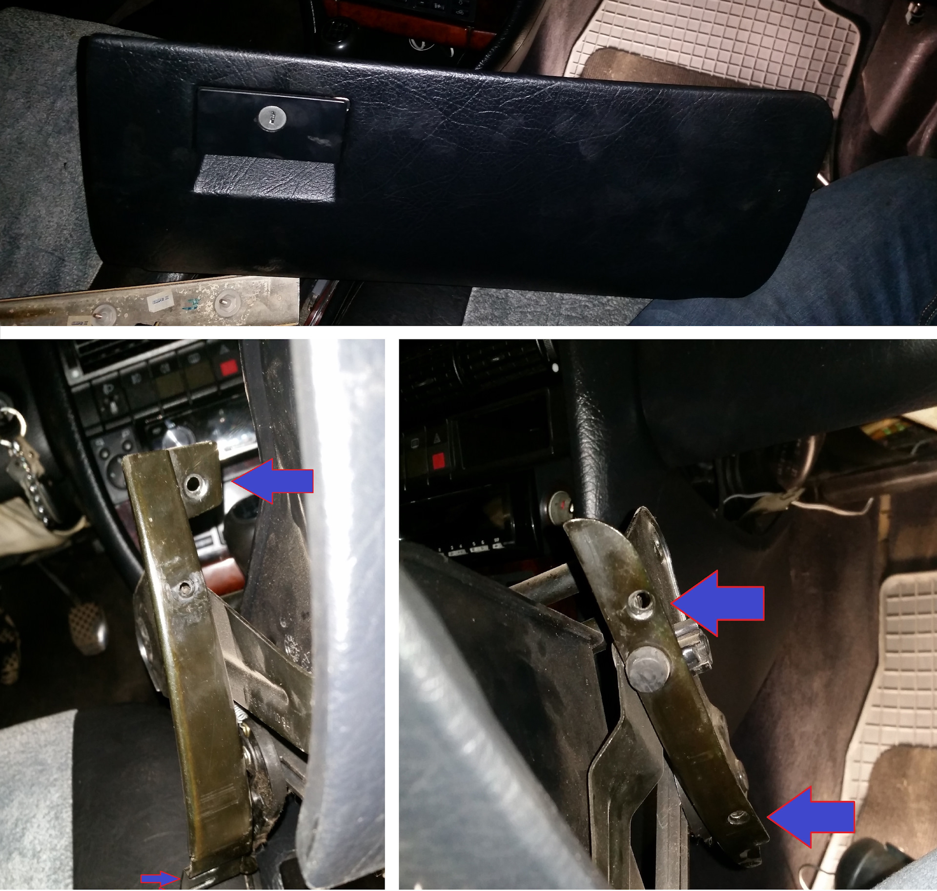

— Снять бардачок (держится на 4х винтах)

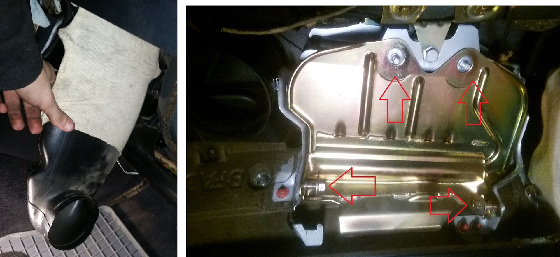

— Отогнуть или вынуть обдув, что бы можно было добраться до защиты подушки безопасности.

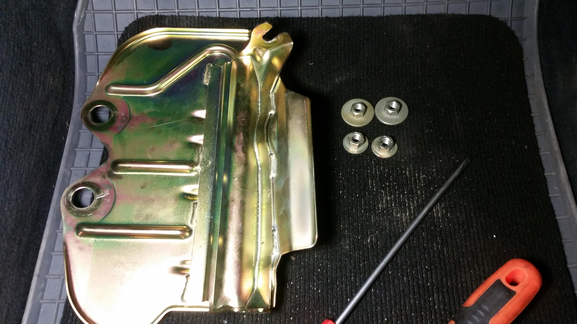

— Снять защиту можно открутив 4 гайки.
Далее. Доски или пластиковые накладки крепятся на 4 своеобразных закручивающихся гайках. (у меня они металлические, но встречались мне на другой А6 пластиковые и вот с ними пришлось очень намучится что бы открутить)
Со стороны водителя дерево на торпеде держится с помощью двух зажимов, их снять и обратно закрепить довольно просто.

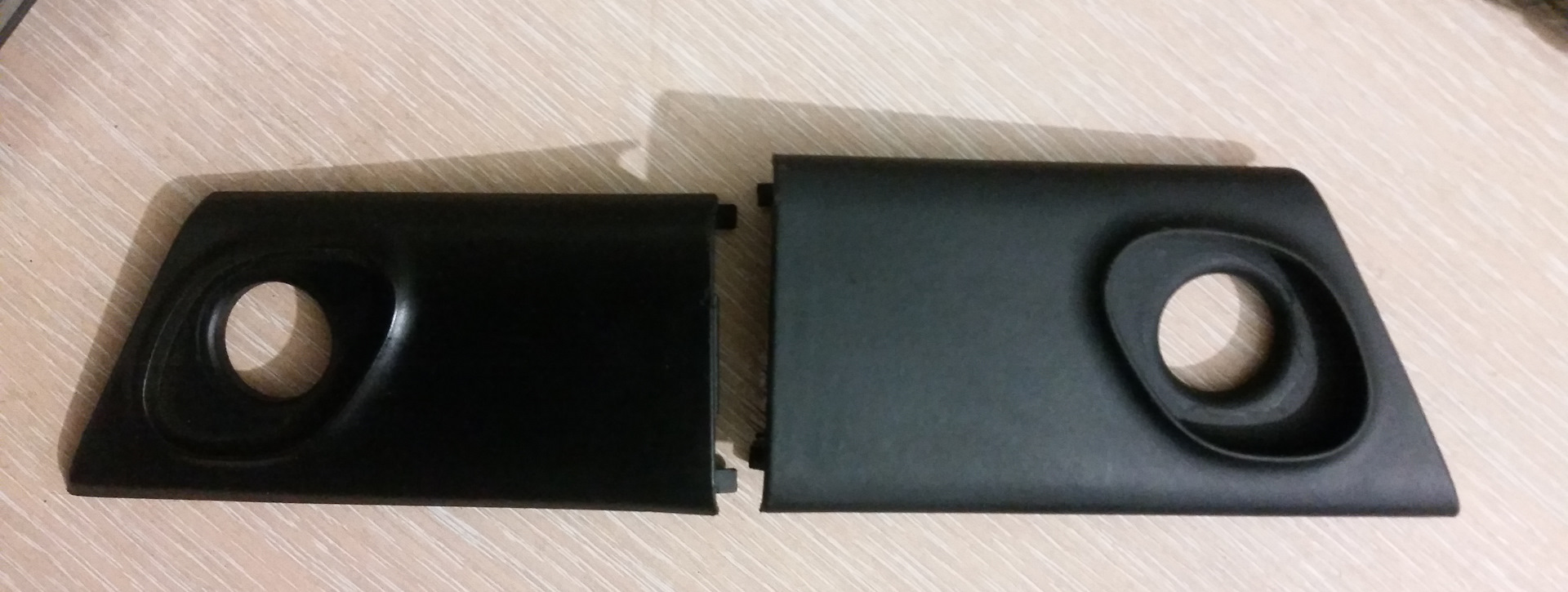

Важно! Ручки открывания дверей под накладки отличаются от ручек для дверей без накладок. Разница на фото:

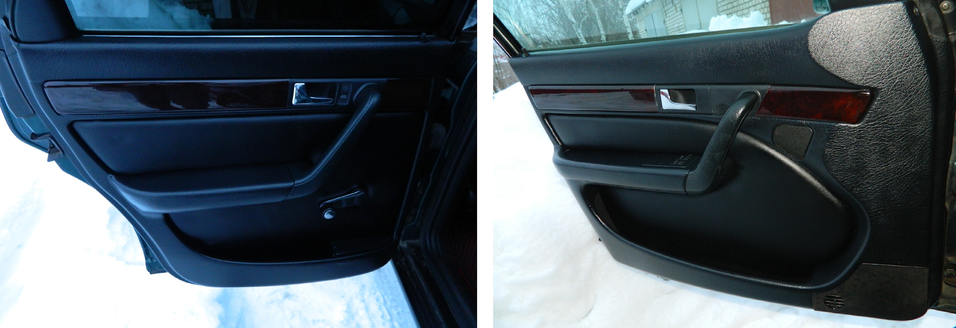

Конечно же результат обновленного салона с темным деревом и перешитыми дверными картами:

Можно так сделать только если до дерева ничего не было… а у меня были пластиковые накладки, так же прикрученные как и дерево… поэтому пришлось разбирать))
Я и смотрю вмятины остались от них)
Вообще именно эта накладка так хорошо прикручена из за подушки безопасности. что бы в случае удара не получить деревом по голове, доска на торпеде останется, когда подушка выстрелит))
Тогда тебе надо прикручивать. У меня то нет подушки))
Ага, вот и прикручивал.
