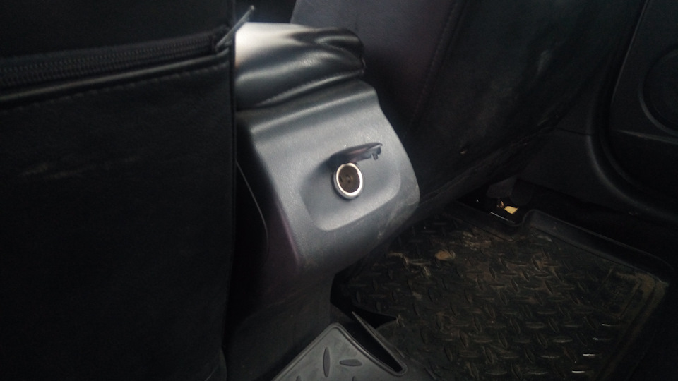

При наличии всяких электронных гаджетов никак не мог понять, что мне делать с одним прикуривателем во Флюхе. Т.к. ставить разветвитель не вариант, а поиск проводки для второго прикуривателя в моей комплектации не увенчался успехом, был куплен с Алиэкспресса прикуриватель/розетка со своим предохранителем

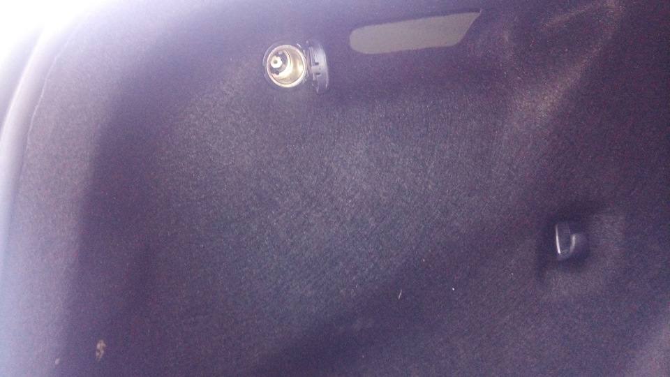

Проводка под розетку есть в задней части переднего подлокотника, у меня комплектация конфорт.Снял заднюю стенку подлокотника, она на клипсах держится и нашел там проводку под розетку с разъемом, улиннил ее, что бы сделать розетку повыше. В магазине купил розетку от Лада Ларгус, в ней разъем, как у Флю.Перьевым сверлом по моему на 21мм (померийте диаметр корпуса розетки)просверлил отверстие в задней стенки подлокотника, вставил туда розетку и закрепил ее с тыльной стороны холодной сваркой.Как только сварка схватилась вставил разъем в розетку и застегнул заднюю стенку в подлокотник.Теперь у меня и сзади розетка.В последствии поставил такую же розетку в багажник для автохолодильника и насоса, очень удобно, провод протащил
к предохранительному блоку в салон.КОМУ НАДО СКИНУ ФОТО МЕСТ УСТАНОВКИ РОЗЕТОК.

Если есть желание. Снимите центральный тоннель, он на 4 торксах, 2 у диагностического разъема, 2 в заднем отделе у кресел. И за ручником посмотрите разъем как к переднему прикуривателю.
Спасибо, когда искал, там всё облазил ничего не нашёл
