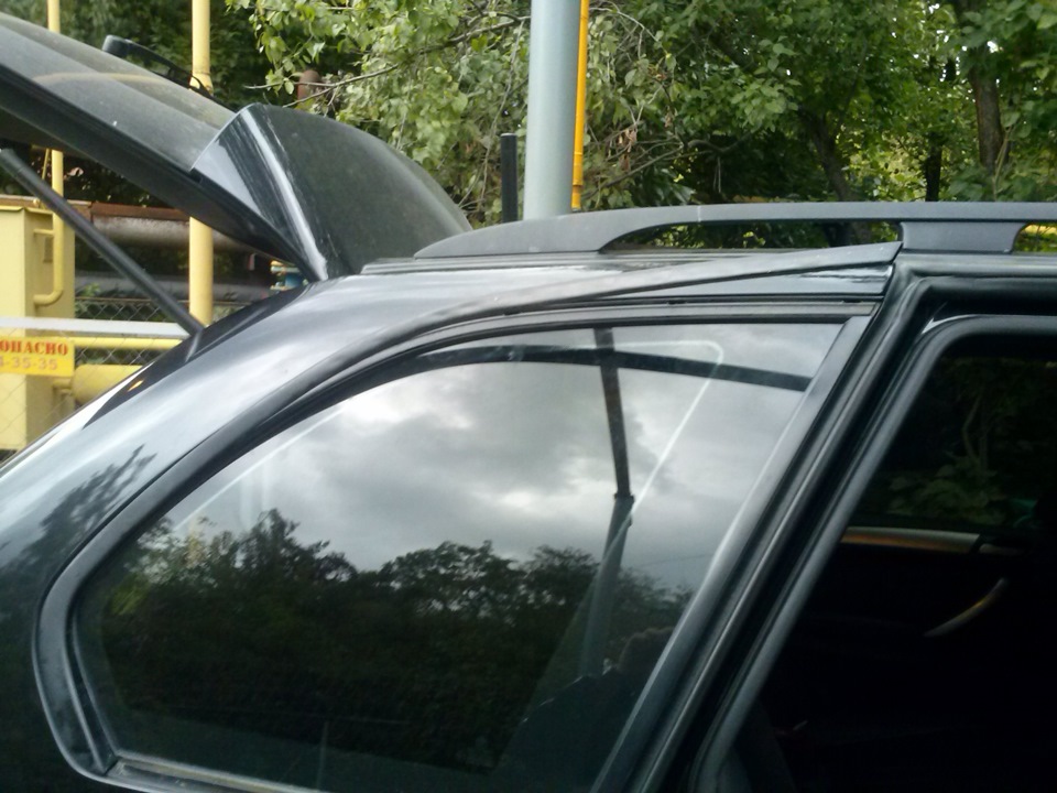

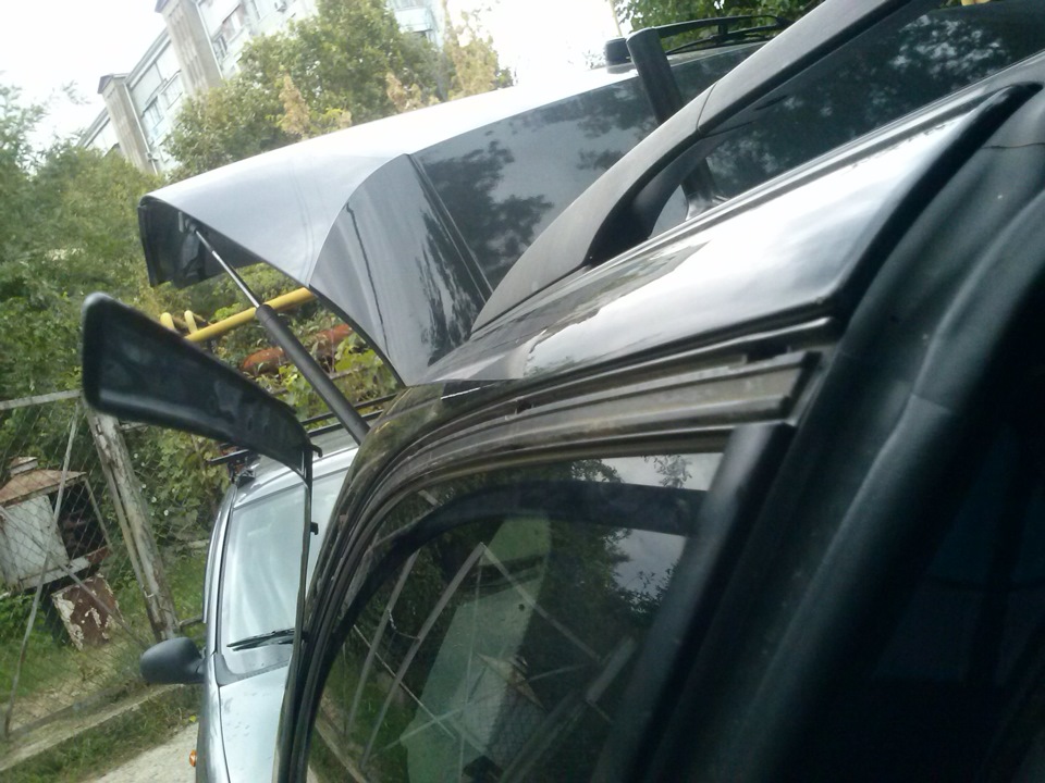

Предыстория: После обильного ливня заметил лужу в правом заднем подкрылке, начал выяснять откуда пошла вода! Выяснилось, что под резинку через которые сверху в багажную дверь идут провода, посадил её на силикон и проблема вроде бы решил, нооооооо решил проверить еще и уплотнитель маленького стекла… снять кусок шедоу и теперь ссук… не могу поставить обратно, не встает как надо… Уже что только не делал. не садиться, подскажите кто менял шедоу — как поставить эту хрень?
Ну и вытекающее из этого — ищу кусок шедоу что на фото (оконтовка маленького заднего стекла), т.к. от манипуляций пальцами (а они видимо у меня сильные кое-где продавил)

а фиксаторы целы?

Такая же проблема была с этим молдингом, только на левой стороне, верхней усик сломался и все не держит, в один прекрасный день выхожу, а он валяется рядом с машиной, оторвало от сильного ветра(
После долгих-долгих манипуляций — ничего не получилось, не держится — взял эпокситный клей и немного приклеил, теперь все на месте, надеюсь что на долго
Мой совет, если что-то делать будите с этим кусок, то ни в коем случае его не снимайте, т.к. поставить потом не реально, метал очень тонкий гнется, а что б сделать аккуратно и красиво — то отклеивайте маленькое стекло и ставьте всё по правильному

а я снимал их когда пленкой обклеивал, потом не мог поставить обратно, забрызгал места крепления вд40 и она вошла как родная)) аж защелкнулась

я проселиконил резинки сверху (их 2 штуки, слева и справа), где жгут проводов в пятую дверь идет и два жгута что в бапрере (один на парктроники, второй на прицеп) Теперь вроде течи нет. Тебе после дождя надо сразу по стеку воды вычислить от куда идет течь. Но для начала. т.к. трудности нет, пройдись по этим слабым местам и еще проверь уплотнители стопсигналов, иногда в них тож беда

Там маленькие усики крепления есть, подогни их, если не прокатит то на клей, по другому никак
спс — же так и так их гнул, не держат, вроде села — но хееерак и опять выскочит! походу теперь спасет только клей
После перекраса удалось обратно поставить только левую. Правую так и не воткнули. Вообще она ставится на уплотнитель снятого стекла и потом вклеивается в проем уже установленная на резинку. Попробуй смазать и заколупать. Если не получится — на резиновый крей.
я уже подумал, может на клеевый пистолет ее бахнуть (и сохнет моментом и оторвать потом можно! Но вот удивительные немцы, опять поражают! Если человек захочет поменять себе на авто шедоу, то что ему надо задние маленькие стекла демонтировать, все специально сделали, чтоб русскому голову потом ломать))

Вообще она ставится на уплотнитель снятого стекла и потом вклеивается в проем уже установленная на резинку. Читайте внимательно. Вклеивается в проем, уже установленная на уплотнитель вместе со стеклом.
