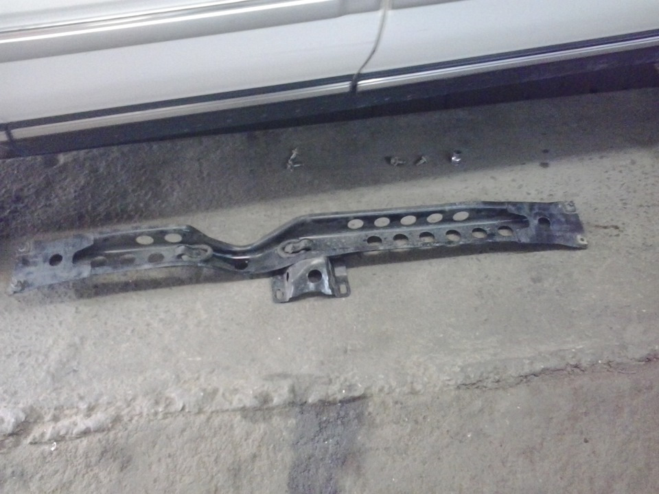

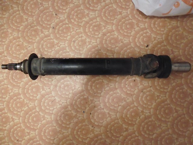

Разыскивается передняя часть кардана на мой Краун Jzs141 двигатель Jz-GE коробка автомат. Нужна передняя часть кардана и балка на которой сидит опорный подшипник. Но, главное кардан. Куплю за недорого, возможно обменяемся на что нибудь.

Крестовина с обычного паджеро с кардана. Развертка на газелях чет ей делают кажется на 22. Проходишь разверткой уши у кардана. Получается делаешь их немного шире, так как крестовины от паджеро немного шире родных. Запресовываешь новую крестовину и прихватываешь на сварку буквально на две капли по разным сторонам стаканчика. Крестовина с паджеро должна быть в каждом японском магазине.

Если износ крестовины то это очень просто лечится. Крестовина с паджерика, развертка с Газели. Свою крестрвину вынимаешь, разверткой проходишь под размер паджеревской крестовины. Вставляешь их собираешь стаканчики на небольшие прихватки сваркой и никакой балансировки не надо. Кардан готов к последующей эксплуатации.
