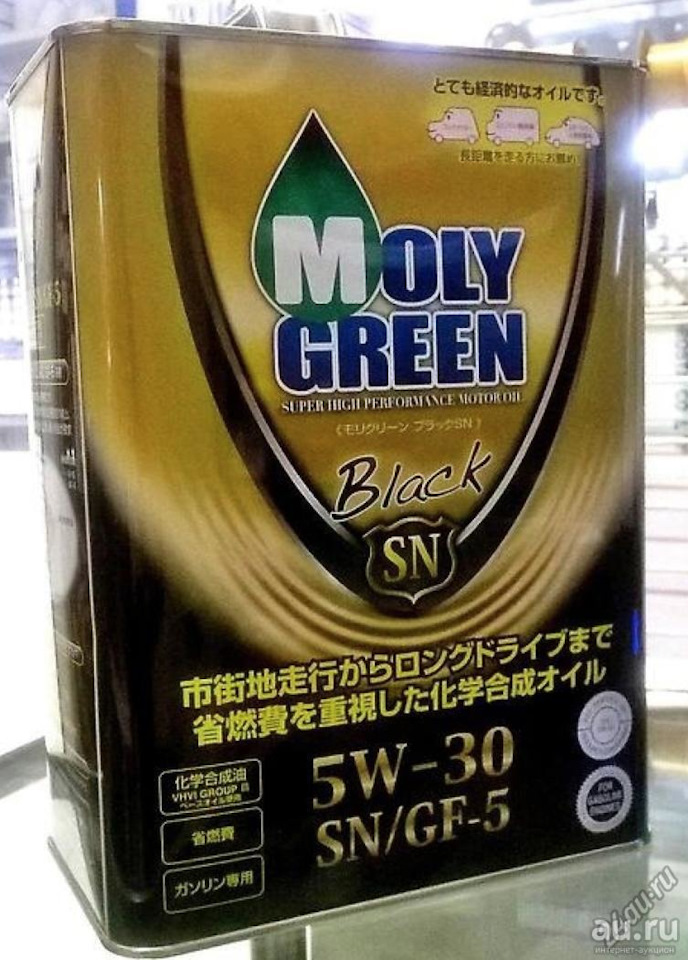

Я вот молли Грин взял, нормальное не в курсе?
Ликви молли? Или просто какое то молли?)
Молли Грин 5/30 так и написано
Zzzz174
Вот
Даже не знаю что сказать, ни разу себе такое не лил. Вроде как Японское масло, конкретно у 5w30 Black температура замерзания -42.5, народ пишет что для небольших пробегов был вполне нормальный вариант (менять не реже, чем раз в 5-6тыс.), но это когда оно стоило по 1к за 4литра, а сейчас за него просят почти 2тыс., что весьма конско честно говоря. В этом эксперименте кстати было Моли Грин 0w20, выше ссылку выкладывал, там видно как оно себя повело (пробирка №19). Я бы себе такое не залил, зимой уж тем более (речь о 5w30 Black), но это вовсе не значит, что оно какое-то плохое, просто информации по нему крайне мало, плюсы\минусы неизвестны.

гугл пишет что японческое
Вижу впервые такое, и если оно действительно ~2к за 4л, то лучше 500р допинать и взять ориг. и не задумываться о правельности выбора) А так, зачастую такие мало известные масла не подделывают, и какие не какие они японические) но если это масло было в тесте и замерзло- то как минимум не для холодных регионов оно)
