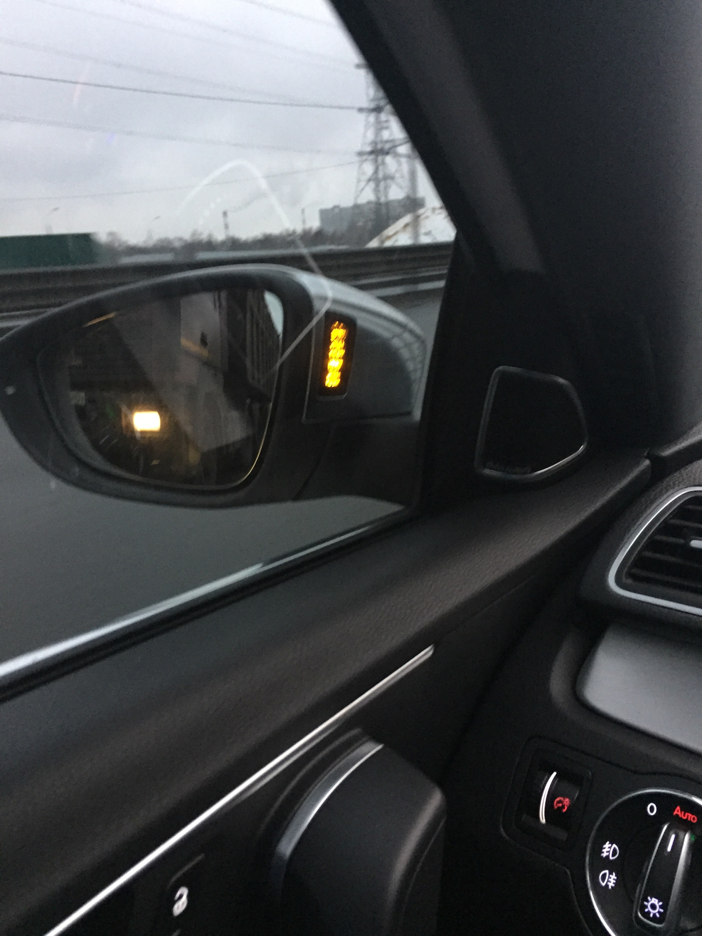

На этот раз расскажу про установку Side Assist. Сколько людей, столько и мнений! Кто-то скажет, баловство — система не нужна, расслабляет. Кто-то — что функция очень полезна! После установки данной системы ощутил все прелести и удобство эксплуатации. А так же это дополнительный "+" в копилку Белого, с точки зрения пассивной безопасности.

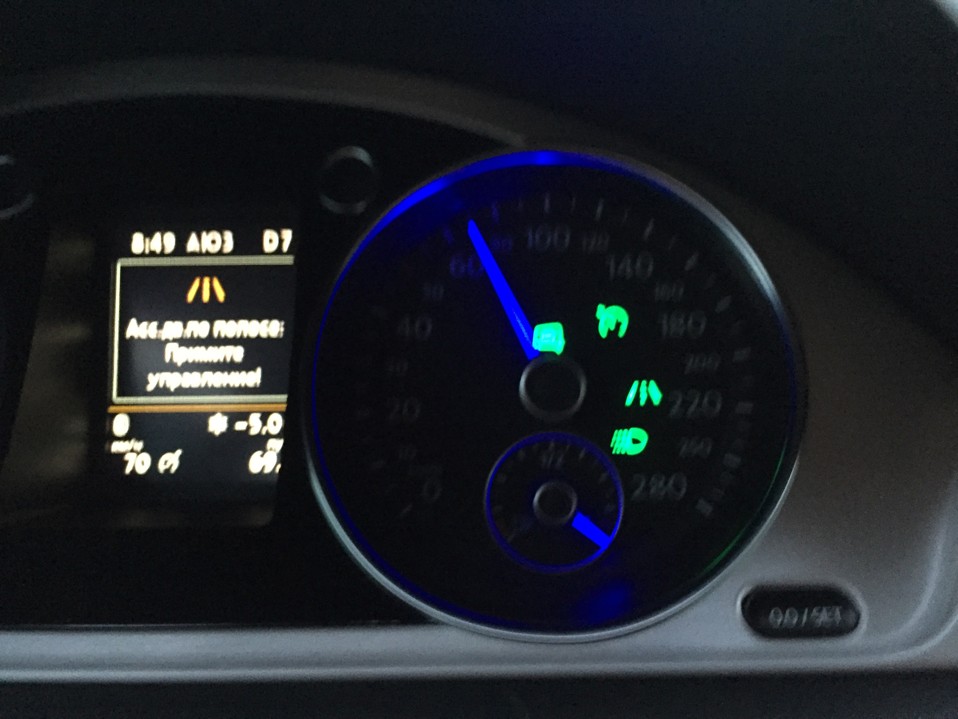

Кстати, обратил внимание на совместную работу Side Assist с Lane Assist. Теперь при уходе с полосы он не просто удерживает, а еще и вибрирует. Интересно!

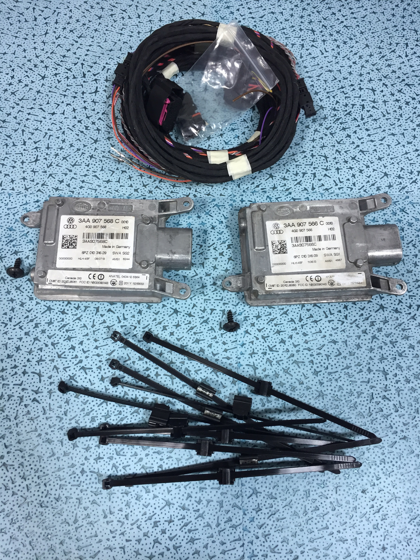

Радары были приобретены б/у от Passat B7 уже калиброванные.
Проводка покупалась новой. Как и радары, они были приобретены Паши Pashustic. За что ему ОГРОМНОЕ СПАСИБО! Все остальное покупалось новым.

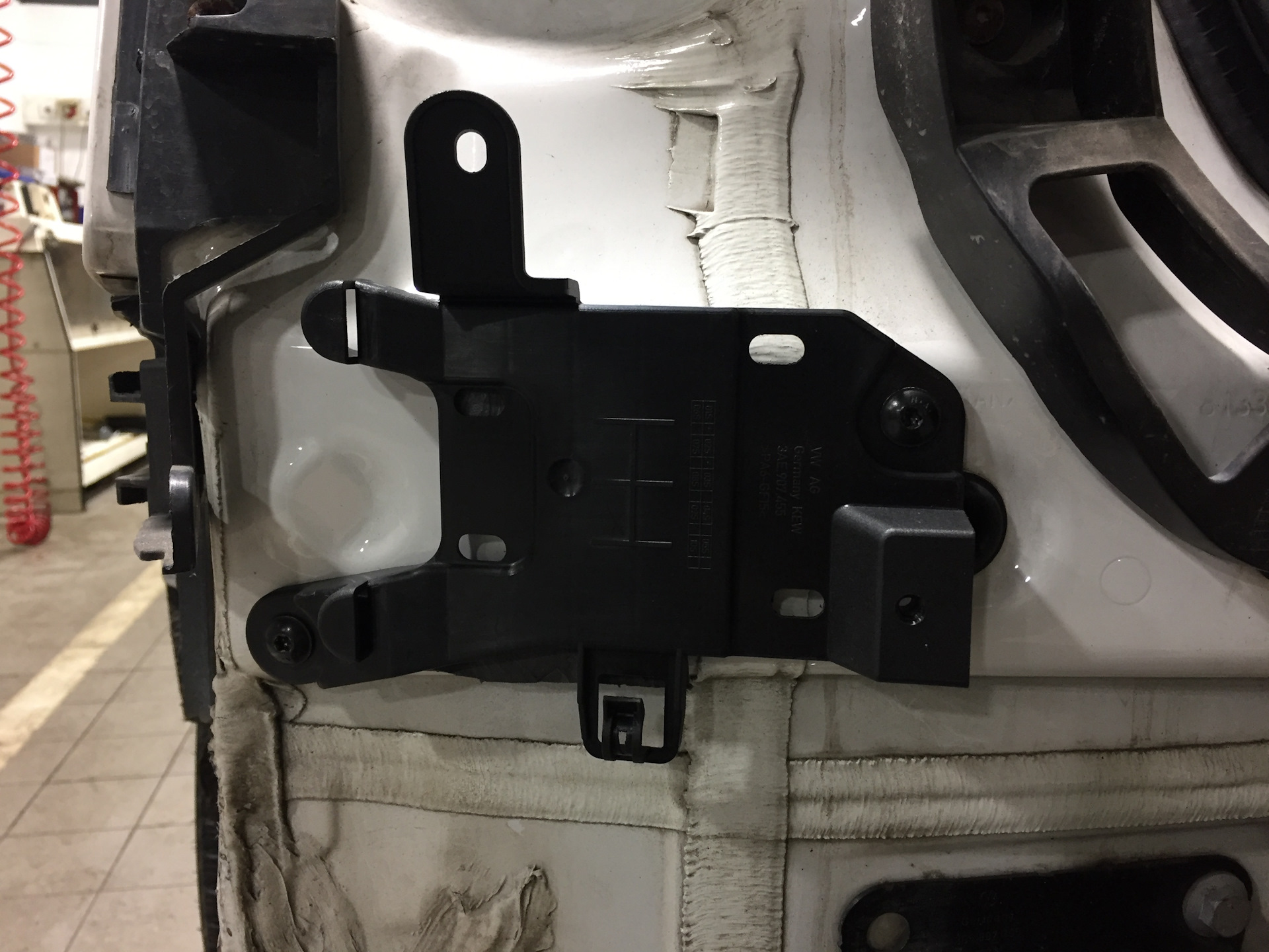

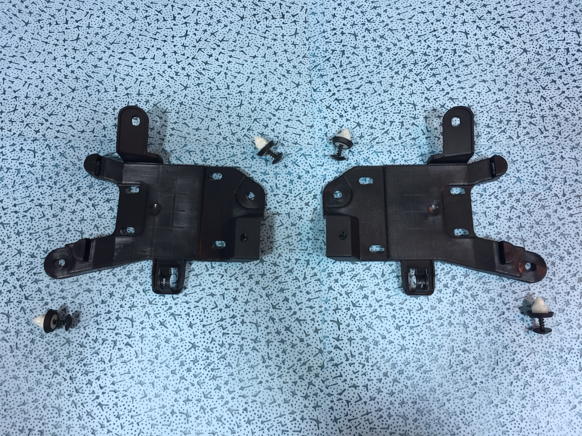

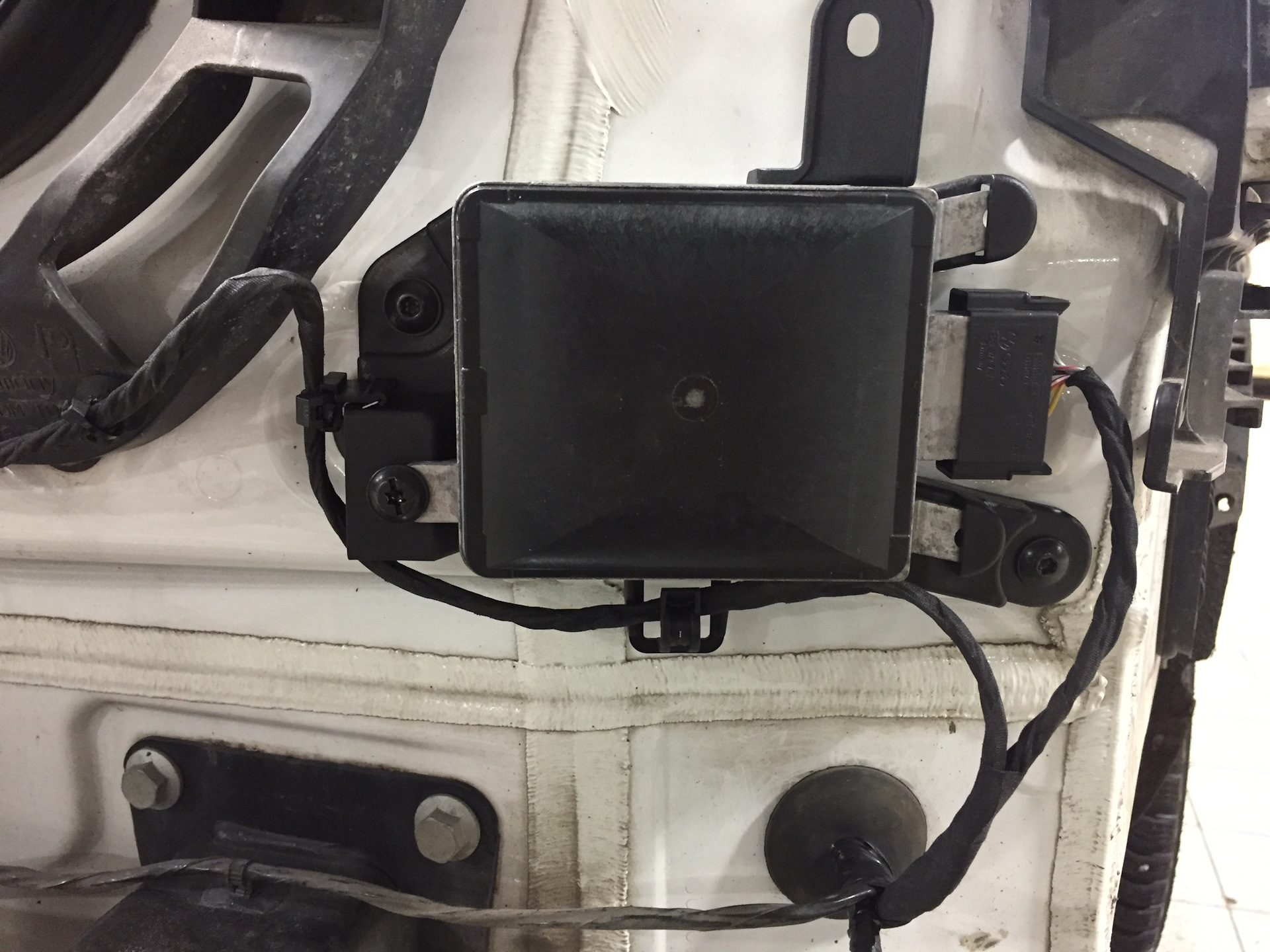

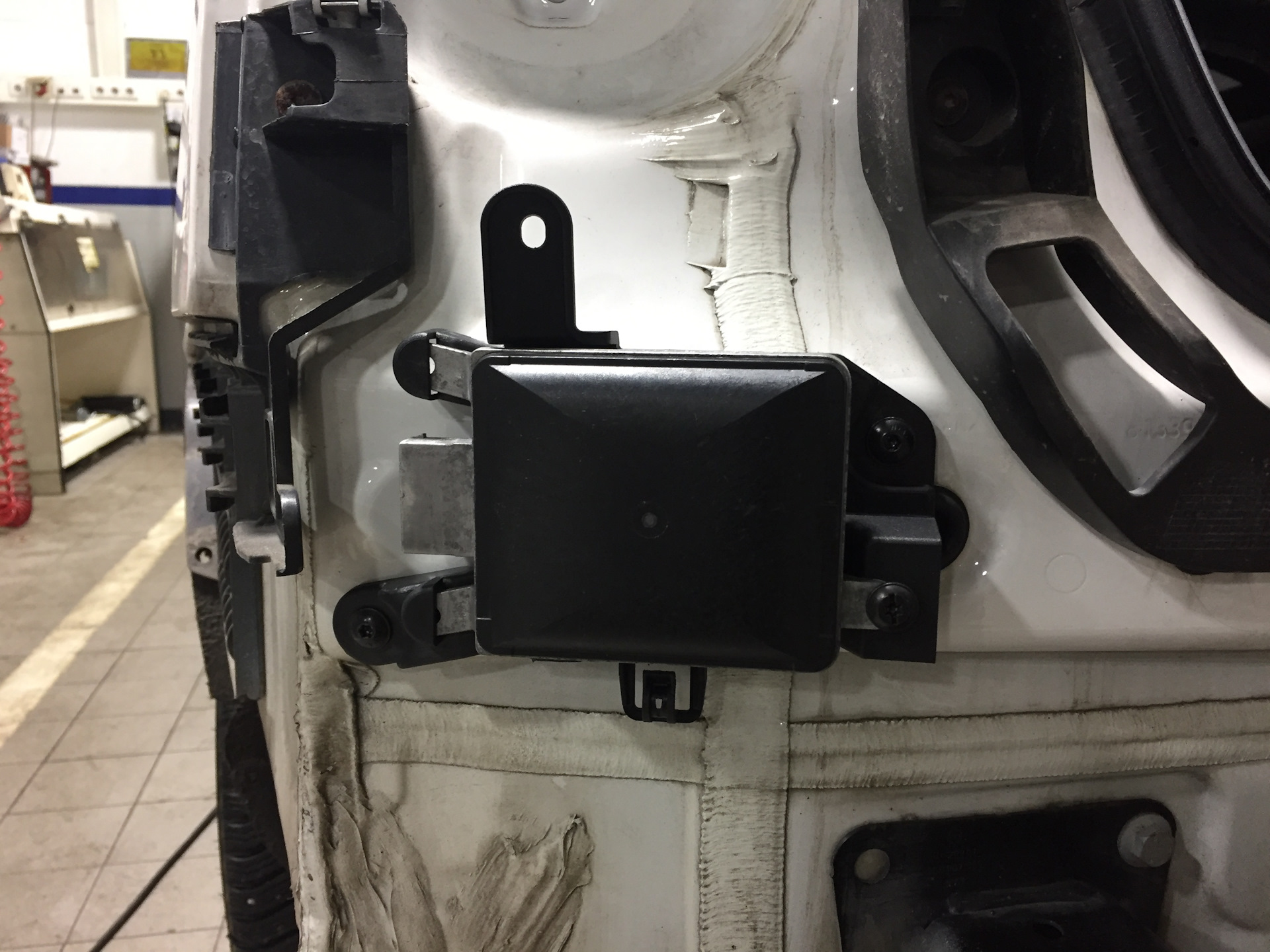

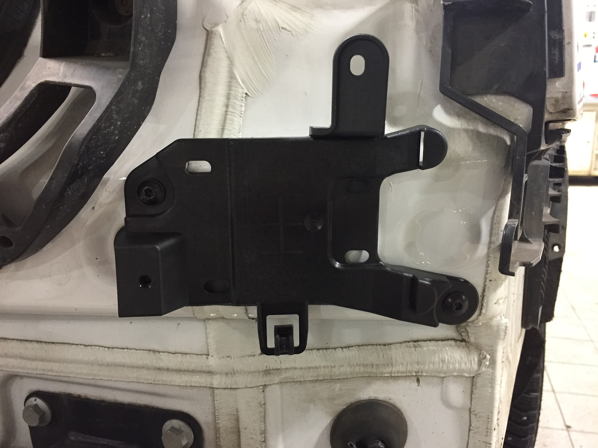

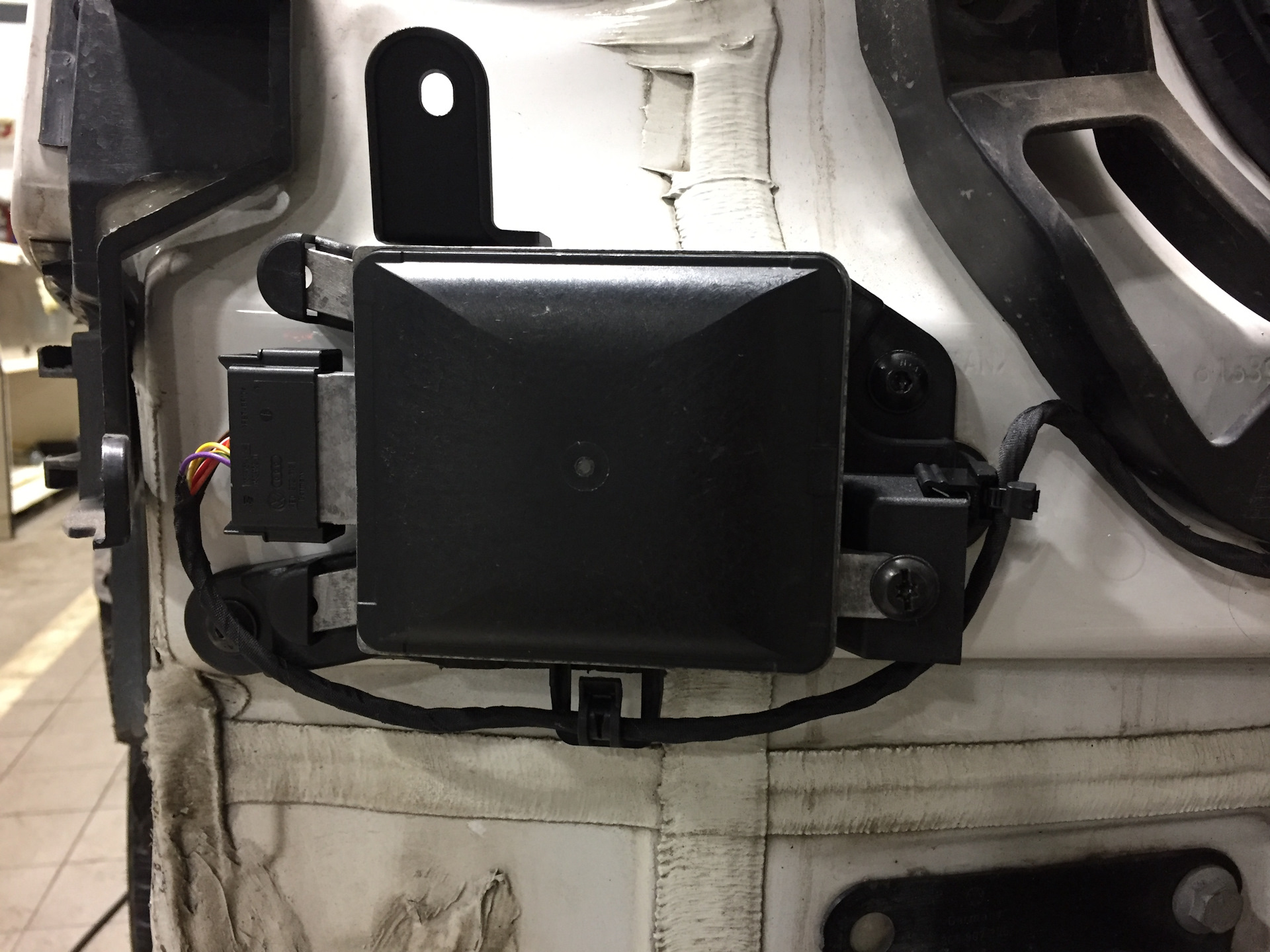

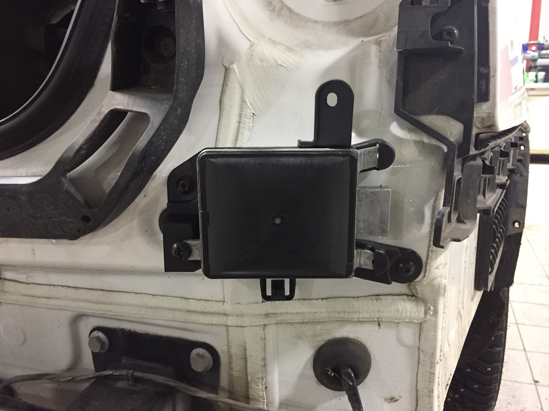

Одно из самых сложных процедур, это установка задних кронштейнов под радары. Место и способ установки были подсмотрены у Димы drsedoy. Кронштейны были слегка доработаны, для более равномерного прилегания к кузову. К кузову крепил с помощью закладных и винтов.

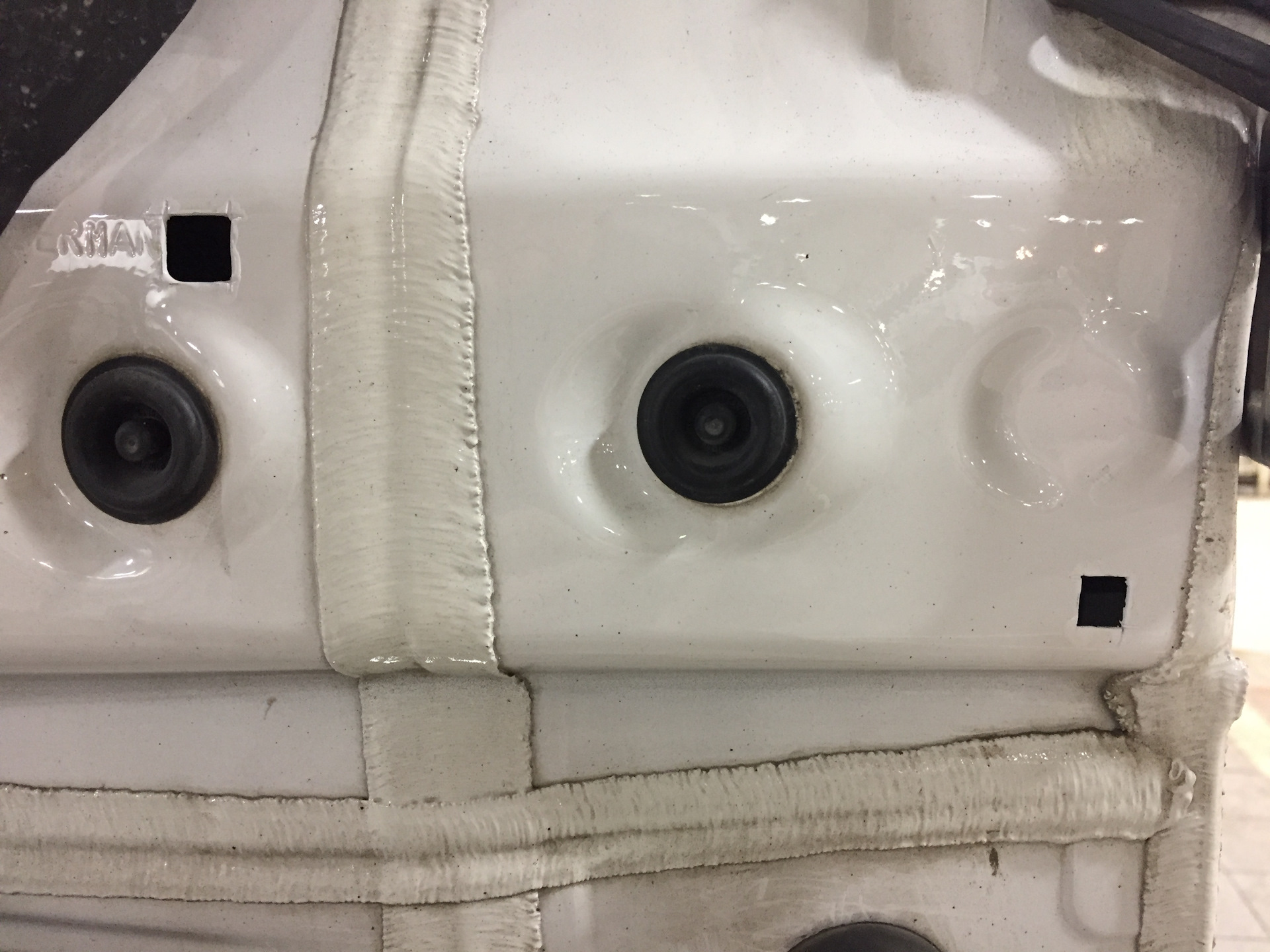

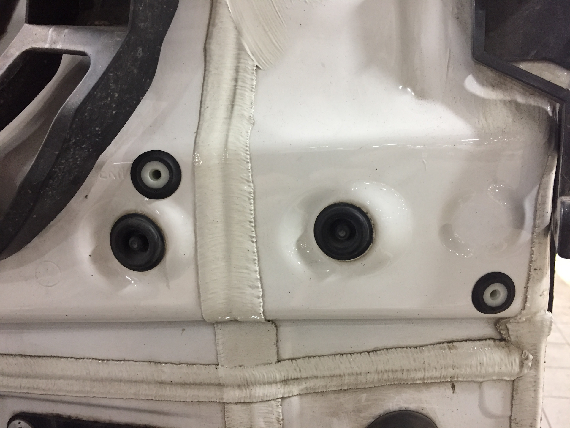

Отверстия размером 1см х 1см делал DREMELем, после чего подкрашивал края.

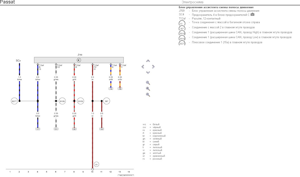

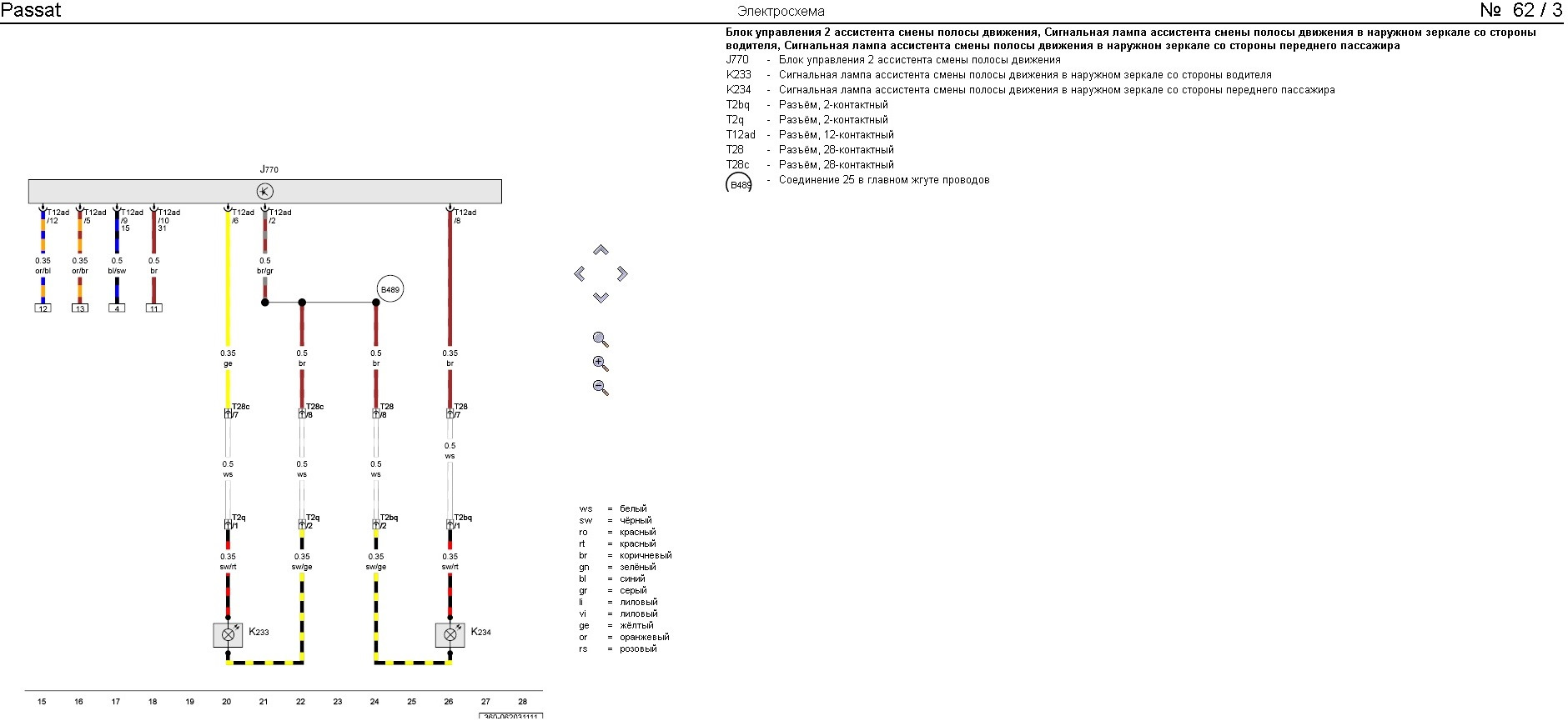

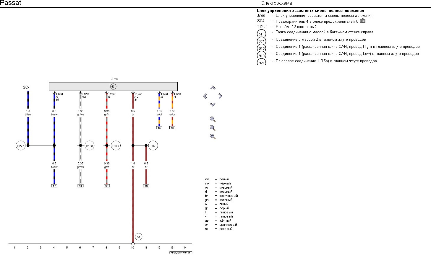

Далее проводка и подключение.

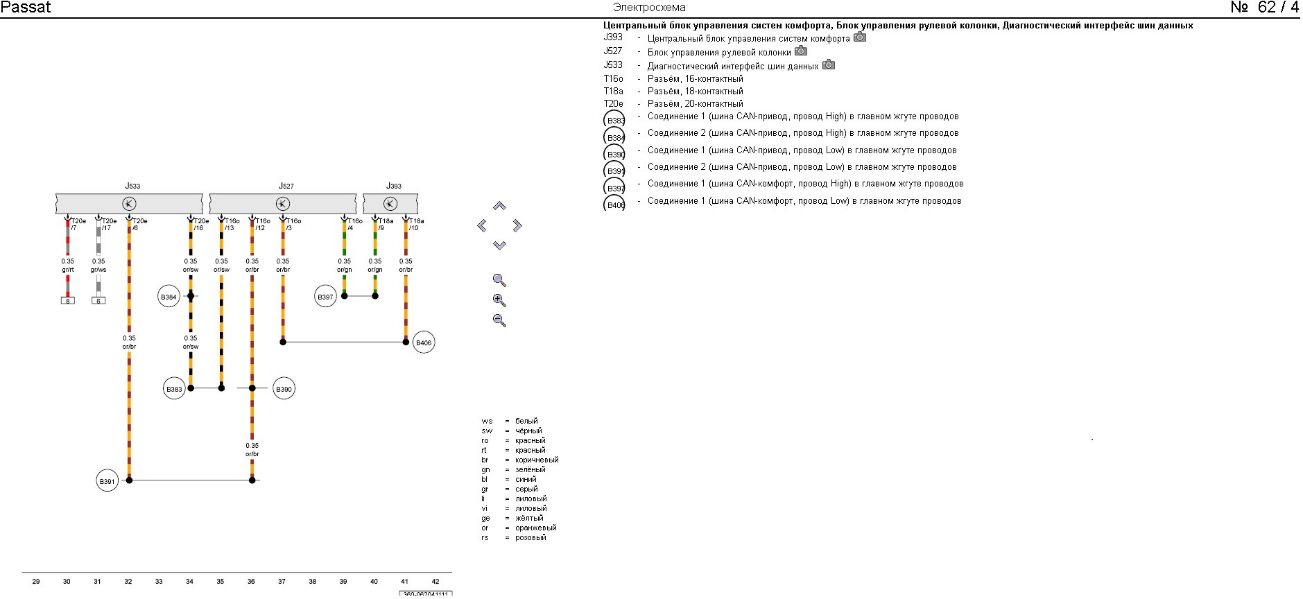

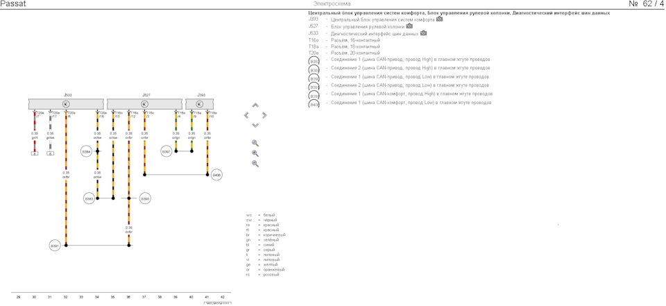

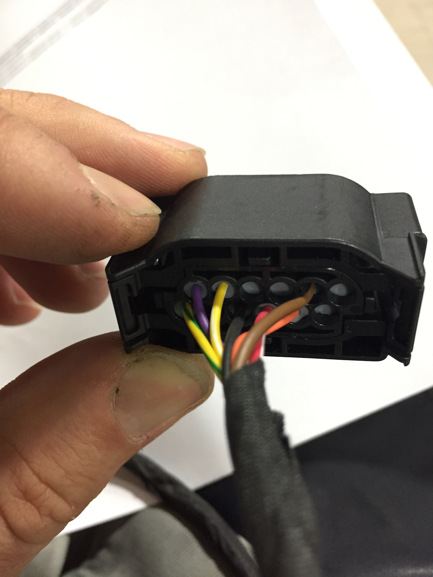

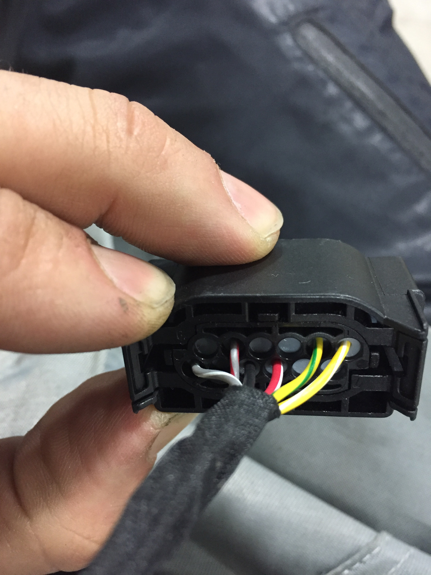

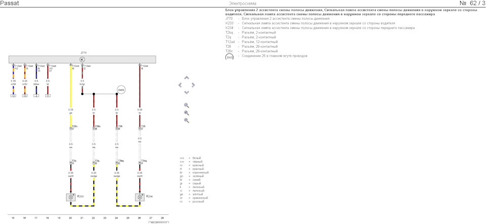

В салон заходил с правой стороны вместе с основным жгутом. CAN взял в багажнике (с TPMS). "—" взял там же, в багажнике на задней арке. Далее провода тянул до стоек передних дверей к "лампам". Проводку зеркал дорабатывал. Заодно их полностью разобрал и смазал. Проводка от ламп идет напрямую в разъем стойки двери. Жгут сделал разъемным. "+" тянул в блок предохранителей.
После чего кодирование и получение готового результата.

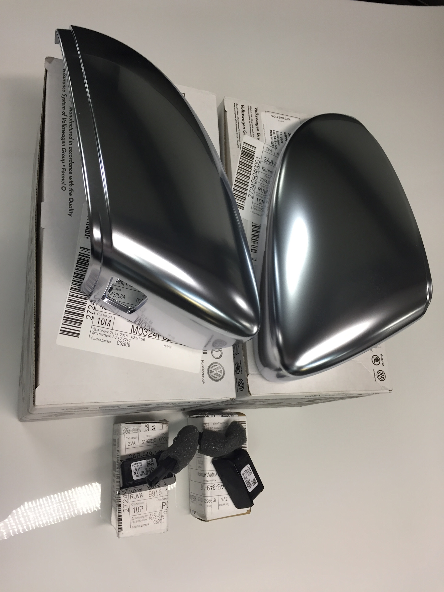

3AA857537A3Q7 — Корпуса зеркала Alltrack левый
3AA857538A3Q7 — Корпуса зеркала Alltrack правый
3AB949145 — Индикатор в корпус зеркала левый
3AB949146 — Индикатор в корпус зеркала правый
3AA907566C — Блок-радар левый
3AA907568C — Блок-радар правый
3AE907455 — Кронштейн радара левый
3AE907456 — Кронштейн радара правый
WHT003954 — Винт крепления радара (2 шт)
N10621301 — Вставка распорная (4 шт)
3D0971838M — Держатель жгута проводов (10 шт)
3B0971913B — Уплотнитель жгута заднего бампера
у Pashustic — Жгут проводов
1J0973119 — Разъем 2-контактный (2 шт)
1J0973332 — Разъем 2-контактный (ответная часть 1J0973119) (2 шт)
N10335706 — Пины для (1J0973119)
N10336005 — Пины для (1J0973332)

Ренат, приветствую. Я так понял ты при установке Сайд ассиста взял кан в багажнике с ТМПС. Можно поподробнее про кан: где какой провод. Насколько я правильно понимаю ТМПС — это косвенный контроль давления в шинах через АБС…
Привет!
ТПМС прямое измерение давления в шинах через датчики в колесах.
В БЖ у меня есть запись про ТПМС посмотри там.
