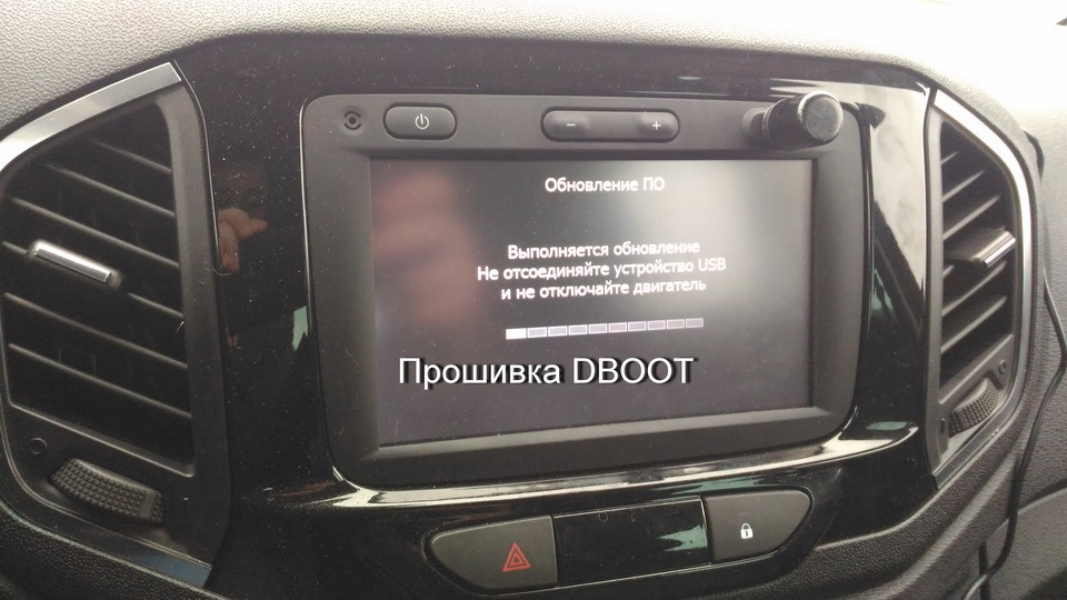

1. Первым делом узнаем версию установленной у вас прошивки.
ВНИМАНИЕ! Если вы хотите просто обновить карты и навигацию один раз или делать это редко, не устанавливайте DBOOT, есть более безопасная возможность запустить интерфейс Windows CE без прошивки DBOOT, для этого достаточно на флэшку распаковать файлы из архива и вставить в магнитолу, через некоторое время Windows CE запустится. Далее производим аналогичные действия начиная с пункта 10, только без Тотал Коммандер, если он необходим качайте его самостоятельно и заранее.

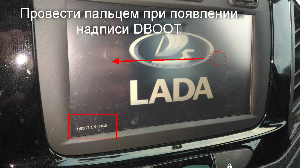

2. Если версия 6.0.3 или 6.0.4 то вам нужен Dboot по этой ссылке
Если версия 7.0.5 то установить в два этапа, сначала по этой ссылке, а потом по этой.
Внимание: завершение работы WinCE через меню "пуск" некорректно и приводит к появлению белого экрана, помогает только извлечение предохранителя или скидывание клеммы аккумулятора. Для выключения или перезагрузки устройства нужно пользоваться соответствующими ярлыками на рабочем столе.
3. Распаковываем скачанный архив, и в корень флэшки закидываем файл upgrade.lgu
4. Идем с этим в автомобиль, вставляем флэшку в магнитолу и запускаем двигатель.
5. Если вы сделали правильно, через некоторое время (у всех по разному 1-5 минут) магнитола предложит установить обновление DBOOT. Нужно согласиться.
6. После перезагрузки и окончания процесса прошивки, магнитола запустится и начнет работать, как и положено (Внимание возможно потребуется ввести код разблокировки!) Возможно, магнитола повторит вопрос прошивки, стоит отказаться.
7. После этого выключите зажигание, выньте USB накопитель, и подождите минимум 30 секунд, чтоб магнитола полностью выключилась Запустите двигатель. Магнитола будет включаться как обычно, но внизу, в левом нижнем углу появится мелкая надпись Dboot_1.5. В этот момент проведите пальцем по экрану, справа налево. Магнитола потупит несколько секунд, перезагрузится и включится рабочий стол Windows CE 6.0.
8. Подождите около 5 минут, если магнитола не перезагрузится и рабочий стол останется, то все хорошо, можете продолжать. Если магнитола сама перезагрузится, значит что-то пошло не так, попробуйте другую версию прошивки, например 7.0.5 или 6.0.4 и Dboot для нее.

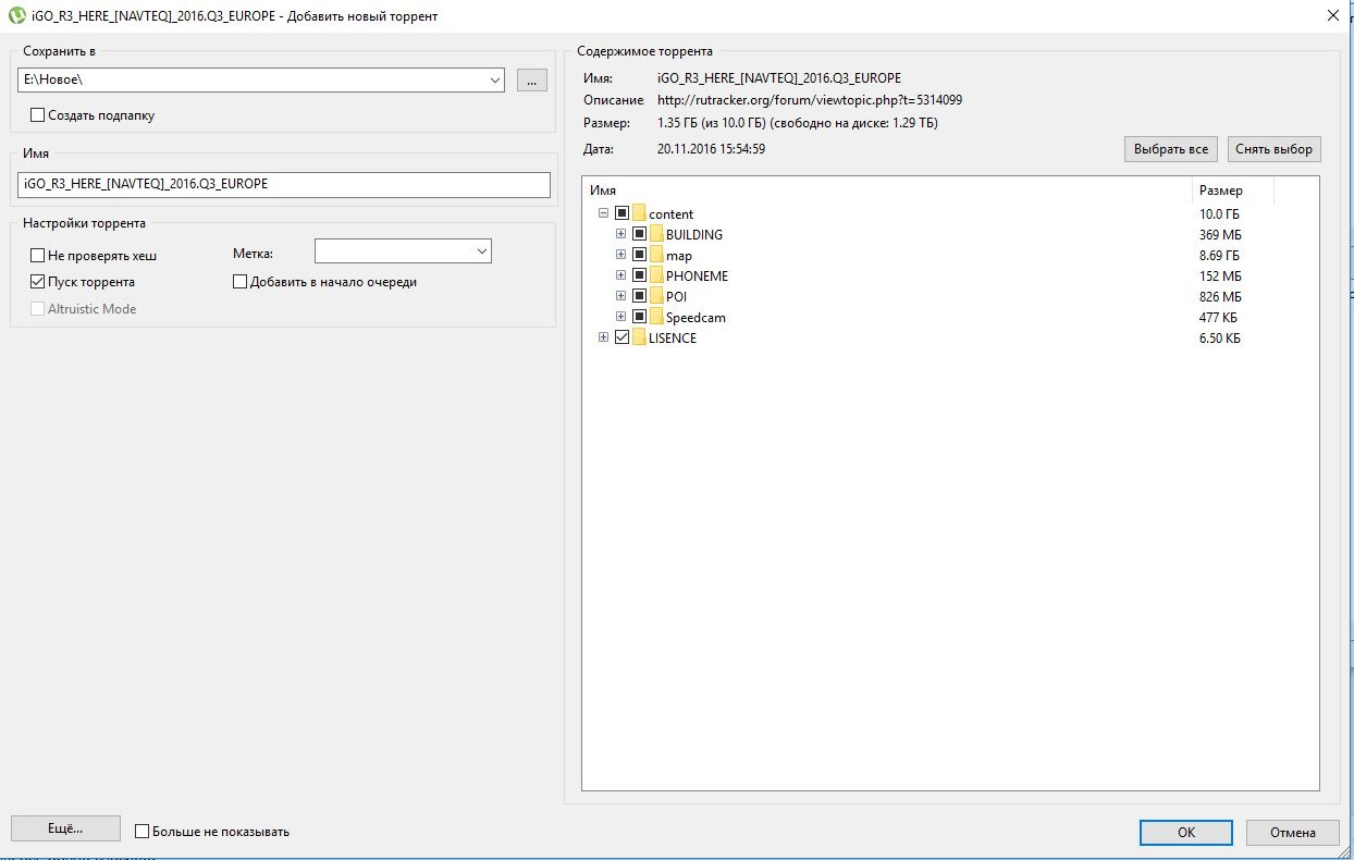

10. Качаете на эту самую флешку карты для IGO последней версии, к примеру с торрента или сайта типа 4pna 4pda, и им подобные. Качайте только нужные карты, а не все 10 гигов. В моем случае это карты России, во всех папках выбираете только файлы со словом *Russia* до запуска торрента.
11. Для корректной работы, так же потребуется пропатченный навигатор для эволюшен версии 6.0.3-7.0.5.
12. Карты, лицензии и навигатор добавляется на флэшку и снова идёте в машину.

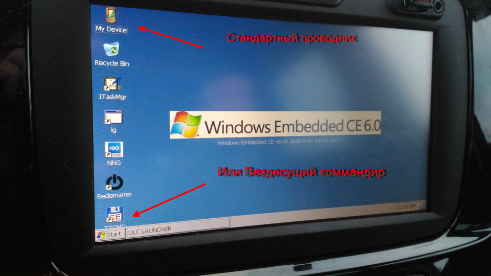

Внимание, дальше придется работать с англоязычным интерфейсом Windows CE 6.0, если у вас проблемы с проводником Windows CE 6.0 то используйте Тотал Коммандер, ярлык будет на Рабочем столе.
Если у вас проблемы и с тем и с тем, то обратитесь к знакомым, все операции аналогичны настолько ному ПК с Windows, те же папки, те же файлы тот же внешний вид. Не стоит пугаться. Все проще чем, кажется, главное следовать инструкции.

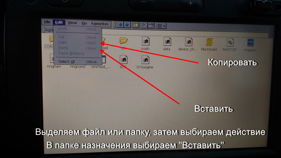

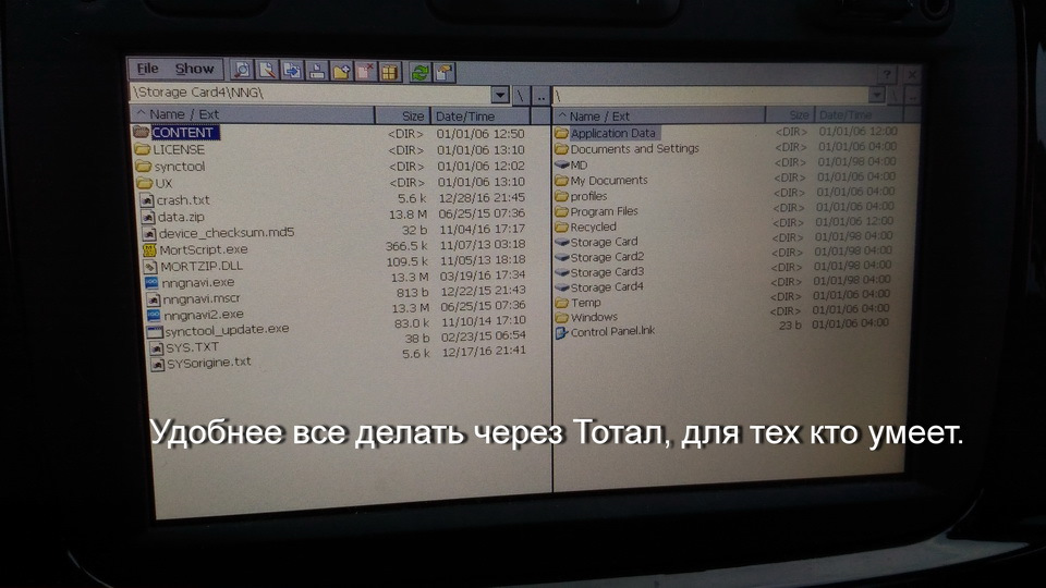

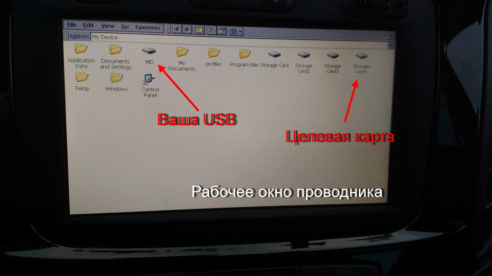

13. Далее запускаете на магнитоле интерфейс Windows CE 6.0, проведя пальцем по экрану магнитолы на загрузке, открываете My Device или Тотал коммандер. И, так же как и на компьютере переносите файлы взломанной навигационной программы из вашей флэшки (она будет в виде диска с названием MD), во внутреннюю память по пути: Storage Card4\NNG с заменой файлов. (Три файла и папка с лицензиями, лучше скопировать оригиналы на флэшку для возможности восстановления в случае не удачи) Для версии 7.0.5 скопируйте так же еще и папка UX и файл data.zip.

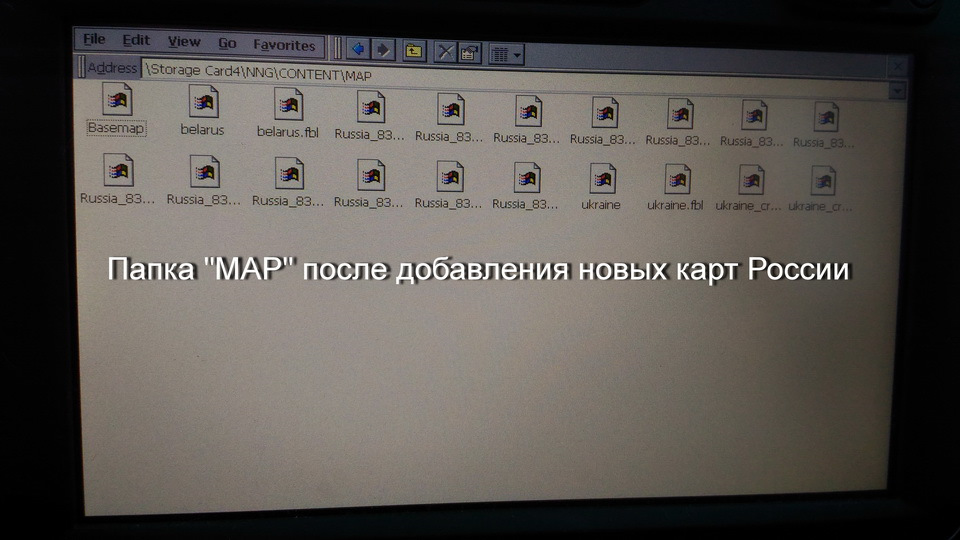

14. Затем открываем папку Storage Card4\NNG\Content и в папках Building Map Phoneme Poi Speedcam удаляем (лучше перед удалением скопировать все на флэшку для возможности восстановления) старые версии карт, иначе места для новых карт может не хватить. ВНИМАНИЕ! Перед удалением проверьте, чтобы магнитола держала Windows CE 6.0 более пяти минут и не перезагружалась, иначе новые карты закинуть не хватит времени!
15. Затем в эти папки копируем новые карты, с нашей флэшки. Аналогично, как и программу. Так как в Windows CE 6.0 нет мышки, и работать придется пальцами или чем то аналогичным. То нужно помнить — кнопка копировать, находится в меню Edit, каждой папки. Просто выделяем, к примеру, все карты в папке MD\content\Map нажимаем Edit->Copy, после этого открываем папку Storage Card4\NNG\Content\Map и в меню Edit->Paste. Ждем… пока все скопируется и повторяем это для каждой папки с файлами карт.
16. Когда все скопировалось, глушим двигатель, вынимаем ключ, ждем пару минут… пока магнитола выключится, и запускаем двигатель. Магнитола должна включится, подождите пару минут, чтобы программа навигации загрузилась, и запустите ее, в навигации будут уже новые карты, это можно проверить в меню версии карт.

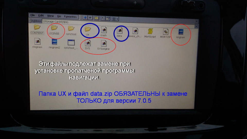

После замены NNGNAVI.EXE UX data.zip, пропало голосовое сопровождение. тоесть когда навигация должна выдать звук, то радио прерывается и тишина.
хотя папку \NNG\CONTENT\VOICE я не трогал.
и в \NNG\CONTENT\ только закачал нужные мне карты и лицеизии .
кто с таким уже сталкивался?
оригинальный NNGNAVI.EXE который был до патча версия файла 9.12.102.625196, это последняя версия которая стояла в машине.машину купили пару месяцев назад толькою
патченый 9.12.65.556501 в архиве IGOfor705.zip .
SYS.TXT — у меня оригинальный такойже
Интереует возможность пропатчить последнюю оригинальную версию.
Может знает кто нибуть откуда ноги у пропатченой версии ростут?
или может у когото есть NNGNAVI.EXE версии 9.12.65.556501, тогда можно было-бы разобрать что патчилось и зделать универсальный патч для NNGNAVI.EXE чтоб не менять остальные папки.
Остальные папки можно и не менять. А поменять только саму навигацию. Но будет некорректно работать кнопка карты, в меню магнитолы. Откатить все назад, поставте прошивку 603 и сделайте все на ней.
нашел пропатченую NNGNAVI.EXE 9.12.102 www.sendspace.com/file/h495rs
заменил только файл NNGNAVI.EXE, остальное все оригинальное.
докинул карты и лицензии на 7.0.5 все работает идеально.

Здравствуйте, нет файла demicom.exe на Storage Card/Sistem, есть только dmenu.exe. Для удаления DBOOT его удалять? Файл DBoot.exe в этой папке есть. На 6.0.3 вылетает. Если знаете, где взять lgu 6.0.4, подскажите пожалуйста.
Я советую не устанавливать DBOOT, а использовать скрипт для запуска winCE, так безопаснее.
А он запустится на 6.0.3?
Запустится, там же написано.

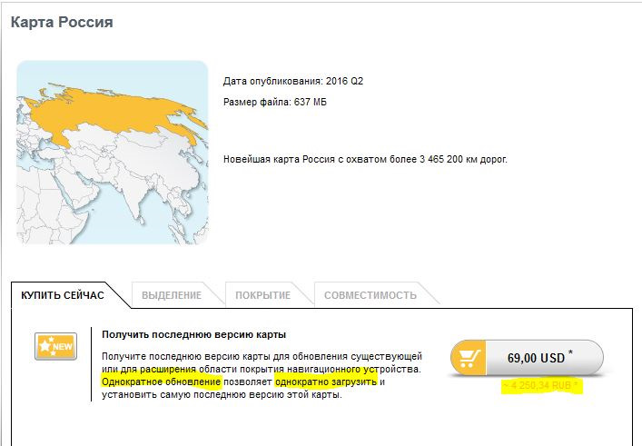

Главное что работает. Официальны до сих пор продают Q2 за 4250р. Психи, что сказать.

Еще попробуй при замене навигации не менять файл sys и sysstorage а заменить только исполняемый файл и лицении. Отпиши результат, не забывайте сохранить оригиналы.
Ок, спасибо, сделаю на ПК, карты сильно морозно сегодня пробовать. Файла sissorigine в оригинальной версии 7.0.5 нет. Я откатил пока все обратно, так как все заранее сохранил.
erademon
Версия в 7.0.5 — 9.12.102.0.
Да версии отличаются незначительно, возможно действительно дело в SYS файле, ориджинал, это оригинальный файл французский, он там лежит на всякий пожарный.

Патченный файл навигации взятый с прошивок 6.0.3 и 6.0.4, а Вы пробовали ставить этот файл на 7.0.5 он там совершенно другой?
Насчет навитела, версия тут не причем, карты что на 9.6, что на 9.1 одни и те же.
Нет, на 7.0.5 я не пробовал, но думаю будет работать, если у вас 7,0,5 попробуйте, предварительно сохранив оригиналы на флэшку.
Я вот думаю мне рискнуть или ну его в ж
Если предварительно сохранить все заменяемые файлы, риск сводится к минимуму. Конечно риск есть всегда. Магнитола может и сама сломаться в любой момент.
erademon
Нет у меня 6.0.4 с медиаскин и с пропатченной штатной навигацией и не собираюсь пока обновлять, просто люди пусть знают о подводных камнях.
Конечно, я несколько раз в статье указал что это опасно, но риск ведь благородное дело.
ВНИМАНИЕ! Есть более безопасная возможность запустить интерфейс Windows CE без прошивки DBOOT, для этого достаточно на флэшку распаковать файлы из архива и вставить в магнитолу, через некоторое время Windows CE запустится ----- этого вчера еще не было…
Я добавил инфу по этому поводу.
walla03
А где взять этот волшебный архив? Или я проглядел?

а как показать потом ОД это ГУ если вдруг понадобится? удаляется прошивка и буут?
Нужно удалить файлы dboot.exe и demicom.exe из Storage Card 1.
