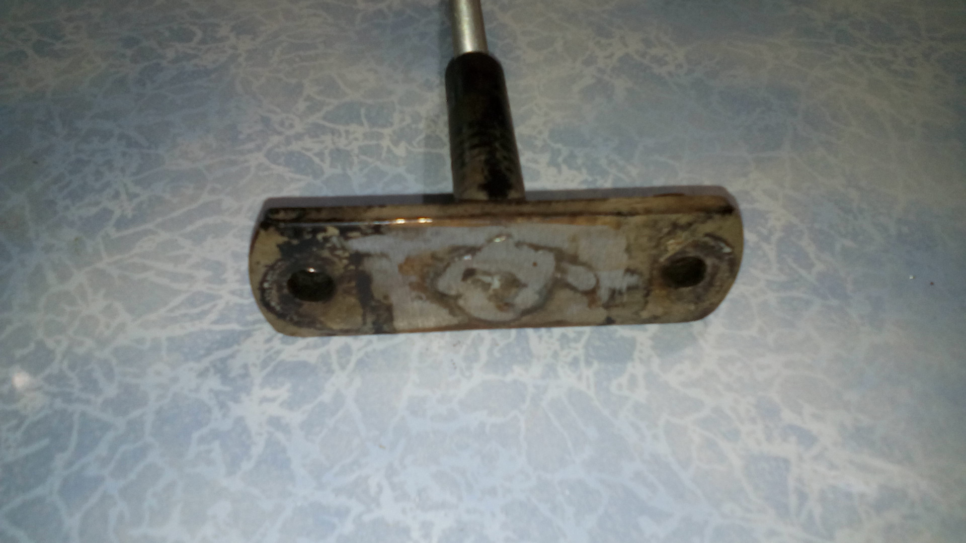

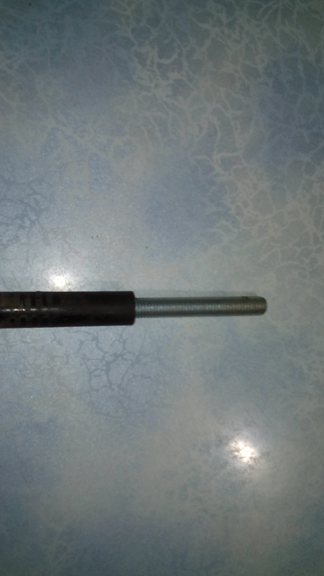

Всем привет и с наступающим Новым Годом! Желаю меньше поломок в следующем году! В общем, узнал я цену на новую опору стаба и решил попробовать отремонтировать старую. Об этом я писал в предыдущей записи. Отпилил тонкую часть со стертой резьбой, при помощи маленького токарного станка у Бати в гараже просверлил насквозь отверстие в толстой части опоры. Объехал почти все магазины и нашел болт 10-140, шаг 1.5. А родная резьба шаг 1.25. Ну думаю особой разницы не будет. Шляпу болта закруглил, сверлом на 13 сделал потай, вставил болт и обварил.
Потом отпилю болт по длине родной опоры.

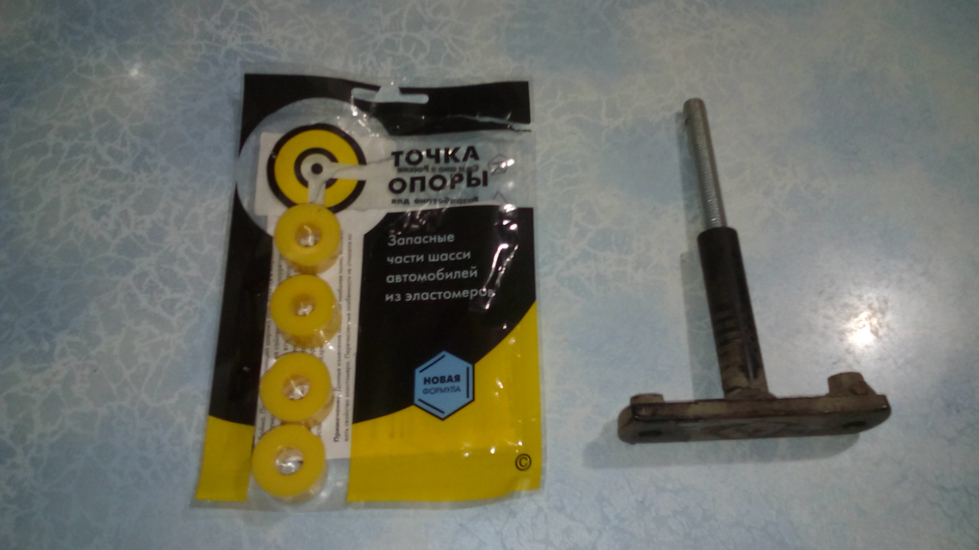

Купил новые втулки.
Осталось подобрать шайбы и можно ставить. Но вот свет в гараже отключили, а в потемках и с фонариком неохота там лазить. тем более через 1000км менять масло. Наверно все вместе и сделаю. Посмотрим как походит. За оригинальную заломили 1800 и без резинок и шаеб. Нашли дубликат за 1000. Там есть все в комплекте, но Н.Г. на носу и бабосики заканчиваются а еще мешок с подарками детворе надо набить!

А крепость болта какая? судя по всему, болт обычный сырой
Скорее всего сырой. Найду крепкий, поменять не долго. Не нашел я достойного болта в магазинах. Токарь выйдет на работу, с ним решим эту проблему.
С наступающим. Номерок полиуретана напиши.
Да что то нет его на упаковке. В наличии была. Могу заехать, спросить у продавцов.
я ремкомплект себе закупил года 2 назад, и так же отломал шпильку, уже тыщ 60 отъездил без стабилизатора и ставить взад не собираюсь, могу поискать и отдать незадорого, вроде тоже полиуретан покупал.
Номерок полиуретана — Точка Опоры 002010.
Спасибо.
