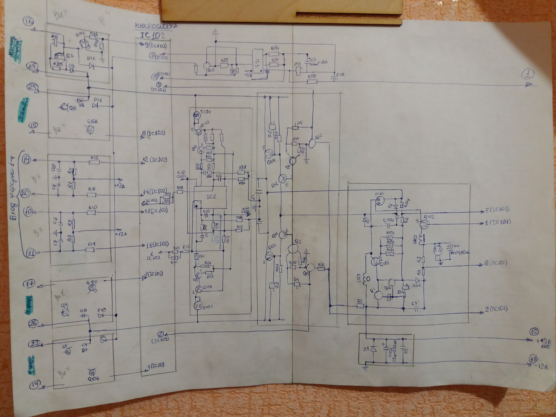

При ремонте машины выявился нерабочий драйвер форсунок, купленный с разбора в пробных поездках тоже умер . пытаюсь разобраться : вырисовал с платы его схему, кто либо сталкивался . подробности q1, q101 живы дорожки целые сгорело одно сопротивление r36 ( заменил -без изменений ) на преобразователе 76 в. вместо 100в.

Во заморочка то. Чем дело то закончилось? Добыли 100 вольт? Как добыли?
Ну ты однако, дал лихо!) Ищи коротышь в проводке, "от блока к блоку". Да и сами "блоки" — драйвер, мозги, узел(ы) форсунок, узел катушек(ы) — звони. А мозги подставляй, после прозвонки, разумеется, сразу все. То что ты хочешь — рехнёшся делать. Просто потому что мог и ошибиться при понимании того что видишь. Без схемы это дохлый номер, тут только примитивные действия доступны.
