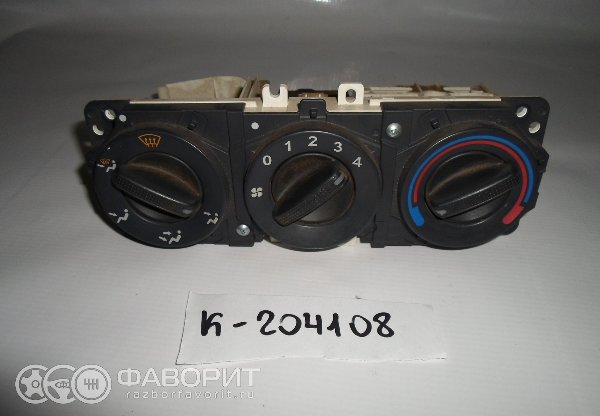

Добрый день! Так как нормальная работоспособность регулятора скорости печки отсутствует (траблы с переключателем оборотов печки — постоянные максимальные обороты, глюки с выключение (может выключится и на 4 скорости, а может и вовсе работать на всех положениях на максимальной скорости) и это начинает доставлять неудобства решил поискать контрактный блок управления отопителем, но как оказалось их просто нет ни у кого в наличии (есть только вертикальные для печки с электроприводами) =((( Поэтому кто сталкивался с подобными проблемами — где можно найти сами переключатели (79570-S6A-003) или от какой машины подходят и есть возможность их оттуда снять и установить в civic'овский блок управления. Если у кого завалялся рабочий блок или сами переключатели — готов купить

у кого-то я читал про такую проблему оказалось не блоке. Может сначала контакты прозвонить
Уверен что проблема в нем? на машинах эл.приводом(климатом) есть реастат(у меня точно есть))))), который находится в воздуховоде между мотором печки и печкой, вроде как у них такие же проблемы при его поломке.
Реостат снимал, на вид он исправен, и почему тогда у регулятора всего 2 положения осталось — выкл и макс и причем они рандомно могут быть
