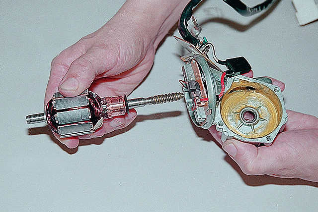

Всем привет.Как сложилось что скорость моих дворников снижается прямопропорционально падению температуры окружающей среды.Почитал в сети про возможные причины неисправности решил сменить смазку в моторедукторе.Так случилось что родной мотор у меня пришел в негодность из за клина трапеции, новенький с магазина не захотел трудится на благо родины, купил Б\У, вскрыл, проверил, а вот смазку не заменил, молодость, и глупость тому виной.
Смазка видать еще лютая, советская, со временем превратилась в что то наподобии жевательной резинки
Для начала демонтируем фильтр салона:
Откручиваем крышку, наблюдаем на застывшую смазку:
Вымываем где можно подлезть, закладываем антифрикционную смазку Шрус-4:
У меня установлена трапеция BAKONY, в ней применены фторопластовые втулки которые не требуют постоянной смазки как в старом образце.А вот валы рычагов стоит регулярно смазывать.Я силиконом брызгаю:
Ну и о результате. Вой моторчика стал меньше, явно видно что механизму стало легче работать, стартуют щетки уверенее, скорость примерно таже, работы проделаны не зря.

Для меня это открытие, что там нужно что-то мазать. Два вопроса : моторчик снимать надо? Есть смазка бирюзовая какая-то, не дубеет, проверял, можно ли ей помазать?
Не нужно ничего снимать, и так все доступно. Смазка думаю пойдет
Осенью тоже разбирал смазывал, но ещё щеточный узел мыл и смазывал ибо там всё в этой жвачке было.
Странно, смазка туда не должна попадать. А у тебя уплотнитель резиновый не был поврежден?
