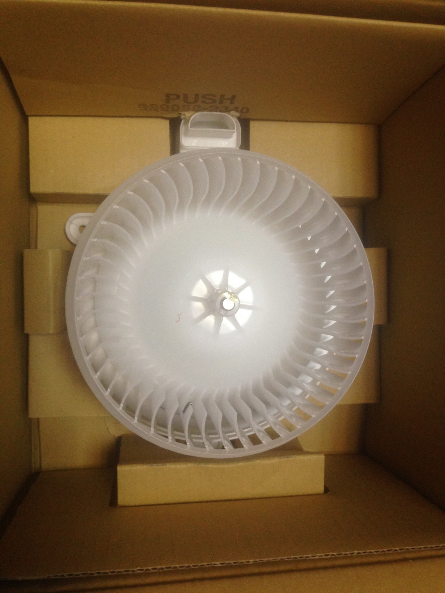

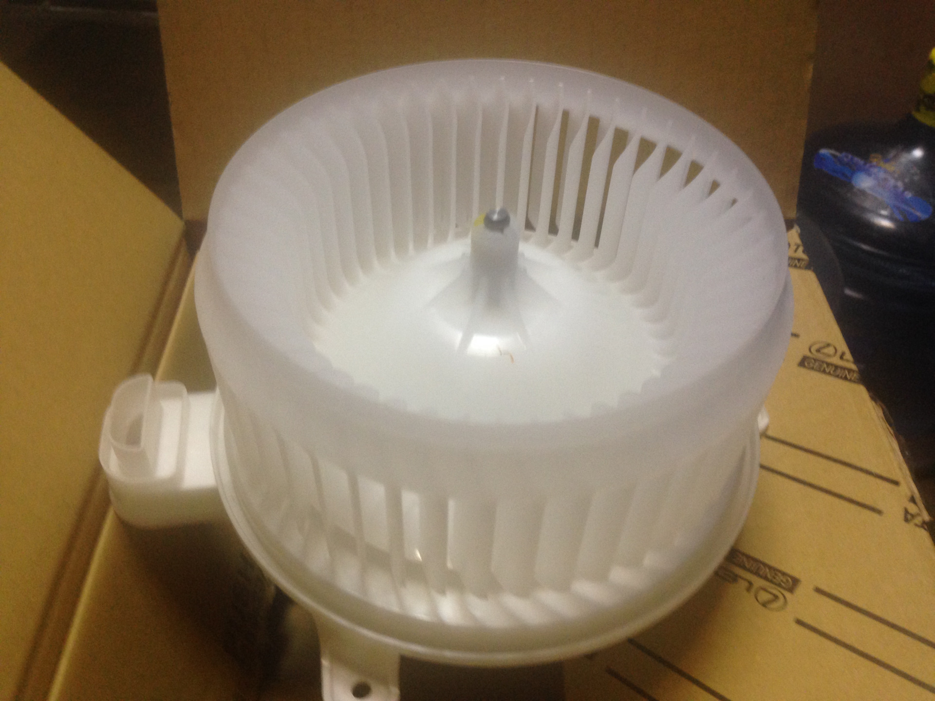

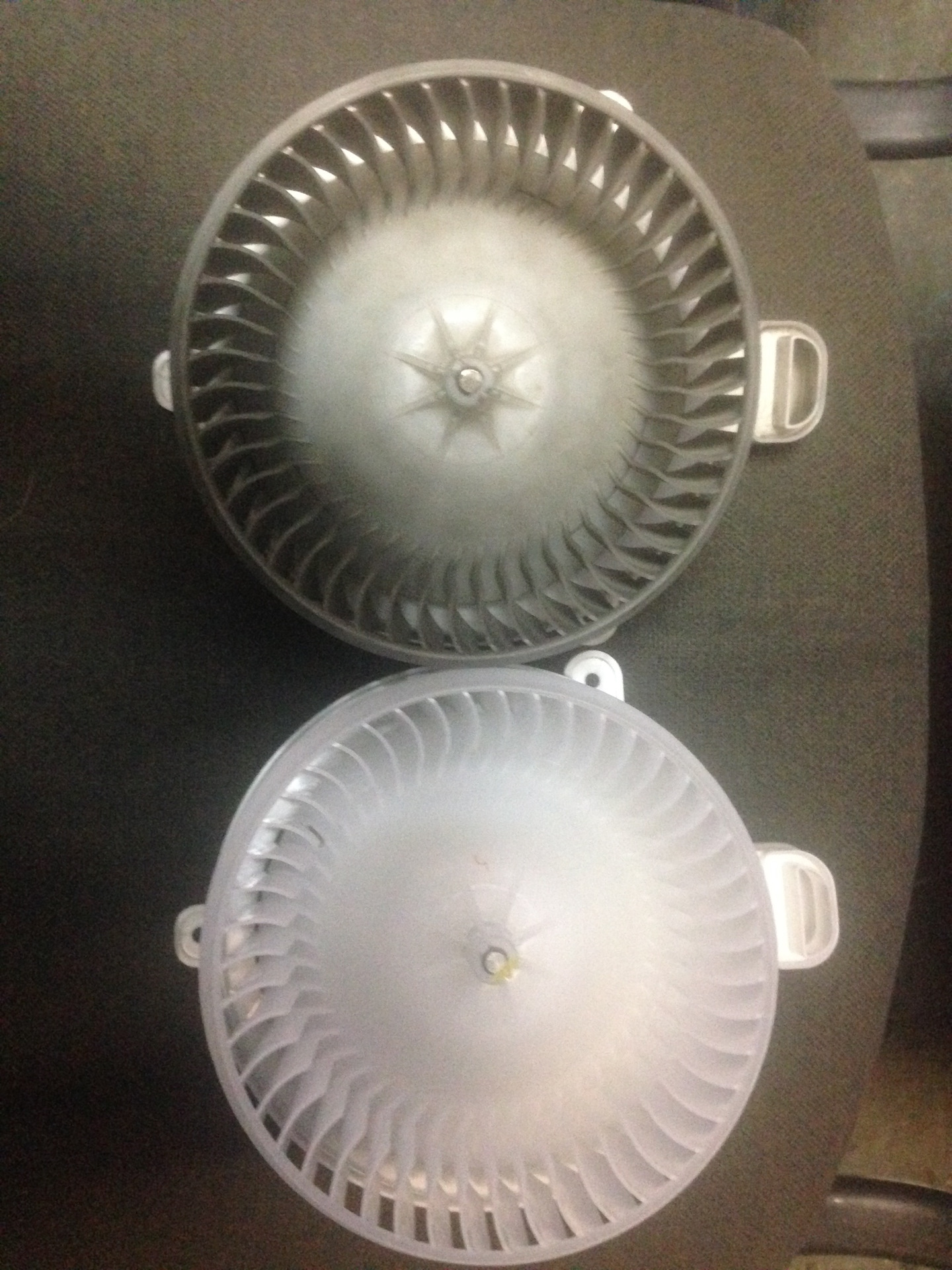

Первое, что бросилось в глаза, когда пришел мотор печки, это отсутствие каких-либо отличий от родного. Один-в-один.

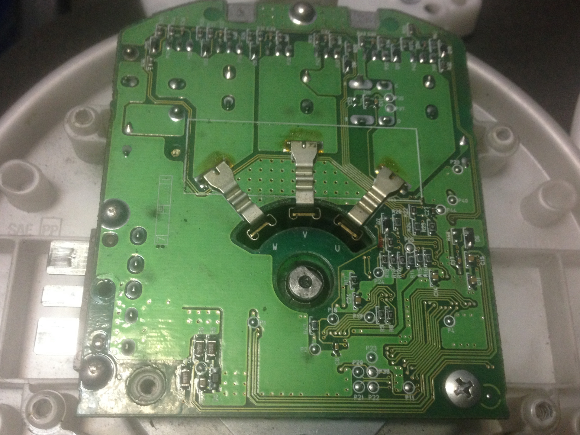

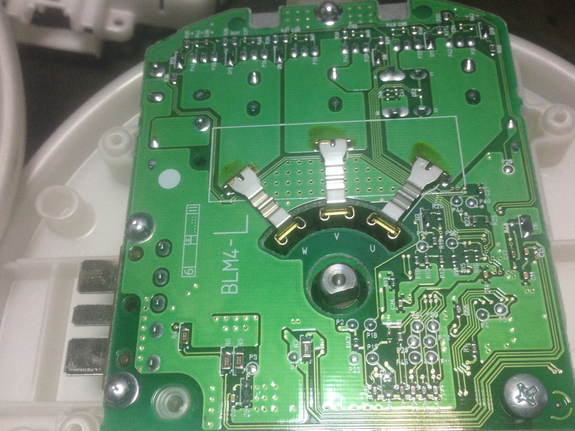

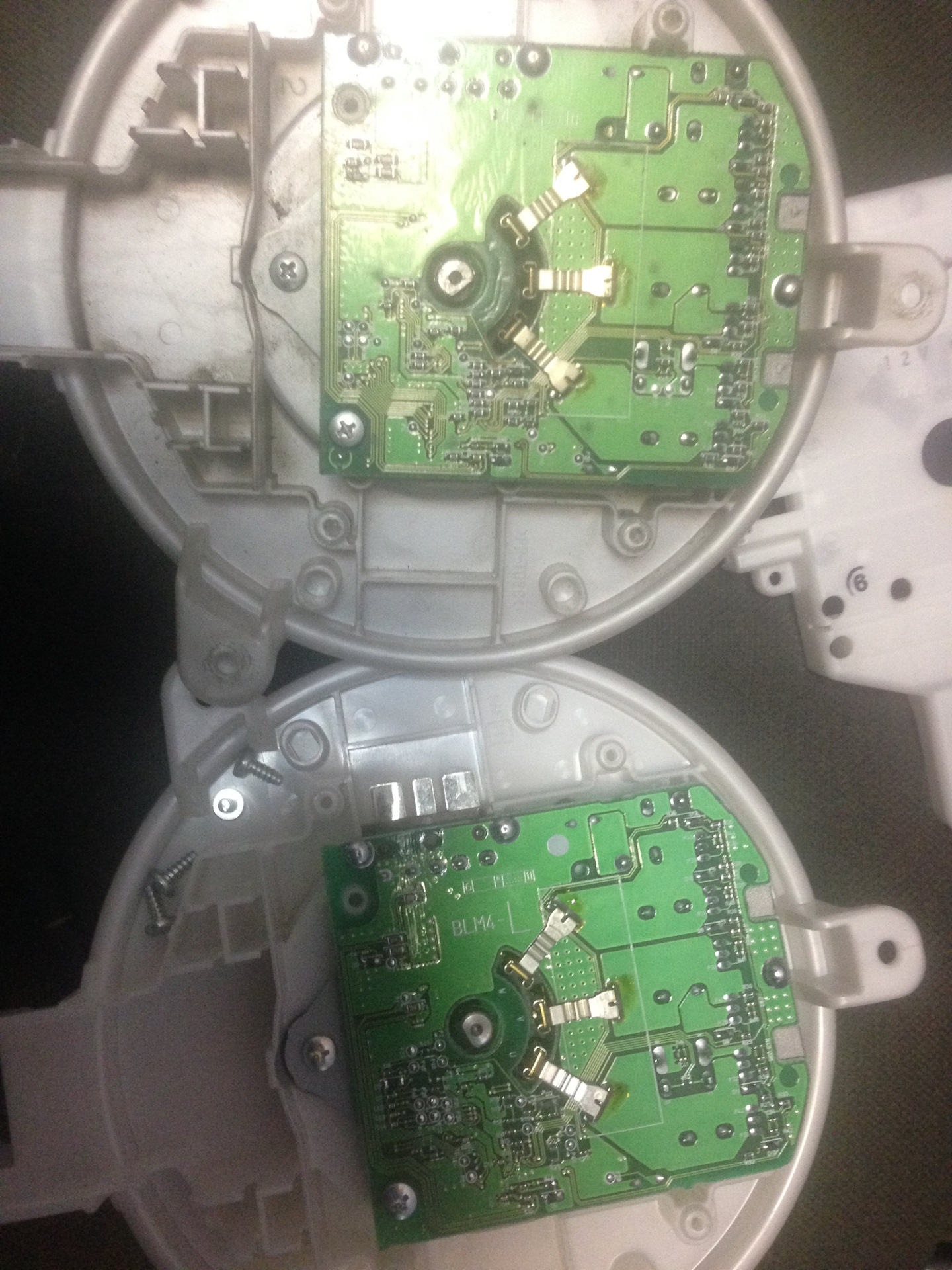

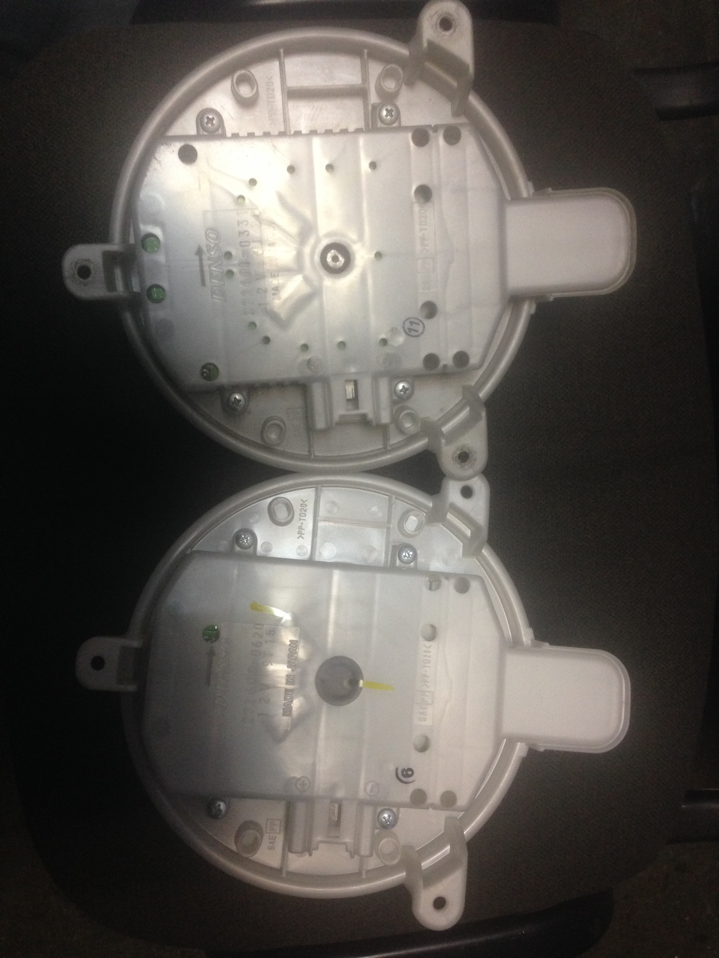

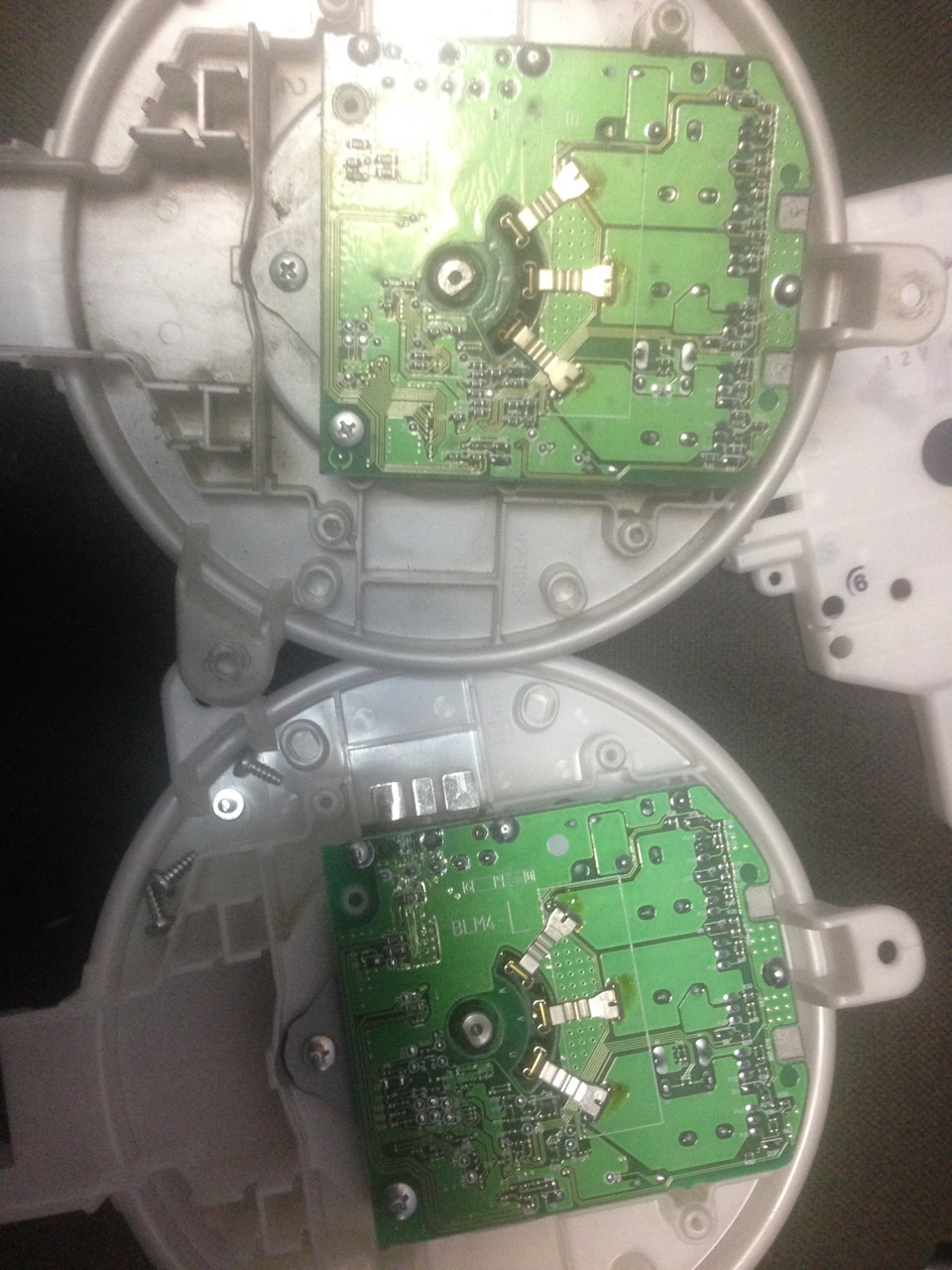

Но я был бы не я, если б не нашел отличия. Для этого снял крышки на старом и новом моторах. Ну хоть там не всё одинаковое. На электроплатах регуляторов имеются различия.
После установки — отличий никаких. Работает абсолютно также. Я надеялся, что поток воздуха интенсивней будет — ведь в крузаках салон больше чуть ли не в два раза, и чтоб его продуть/прогреть, нужен мощщщный мотор печки — нифига. В чем прикол выпускать одинаковые моторы с одинаковыми характеристиками, но с разными номерами — хз. Видать, дело только лишь в деньгах (как обычно).

А артикул какой?
Уже не подскажу. Там фотка есть где два вентилятора — на них есть артикул, если разглядите. Новый — нижний
