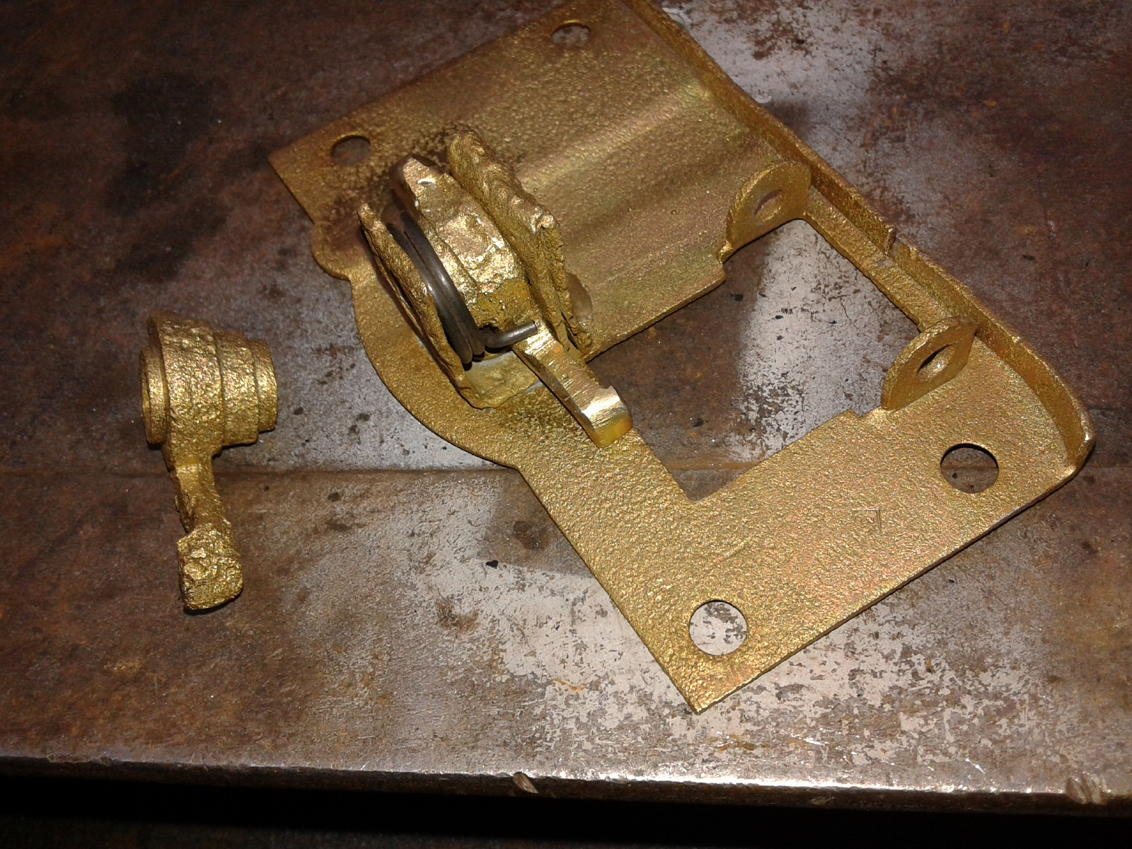

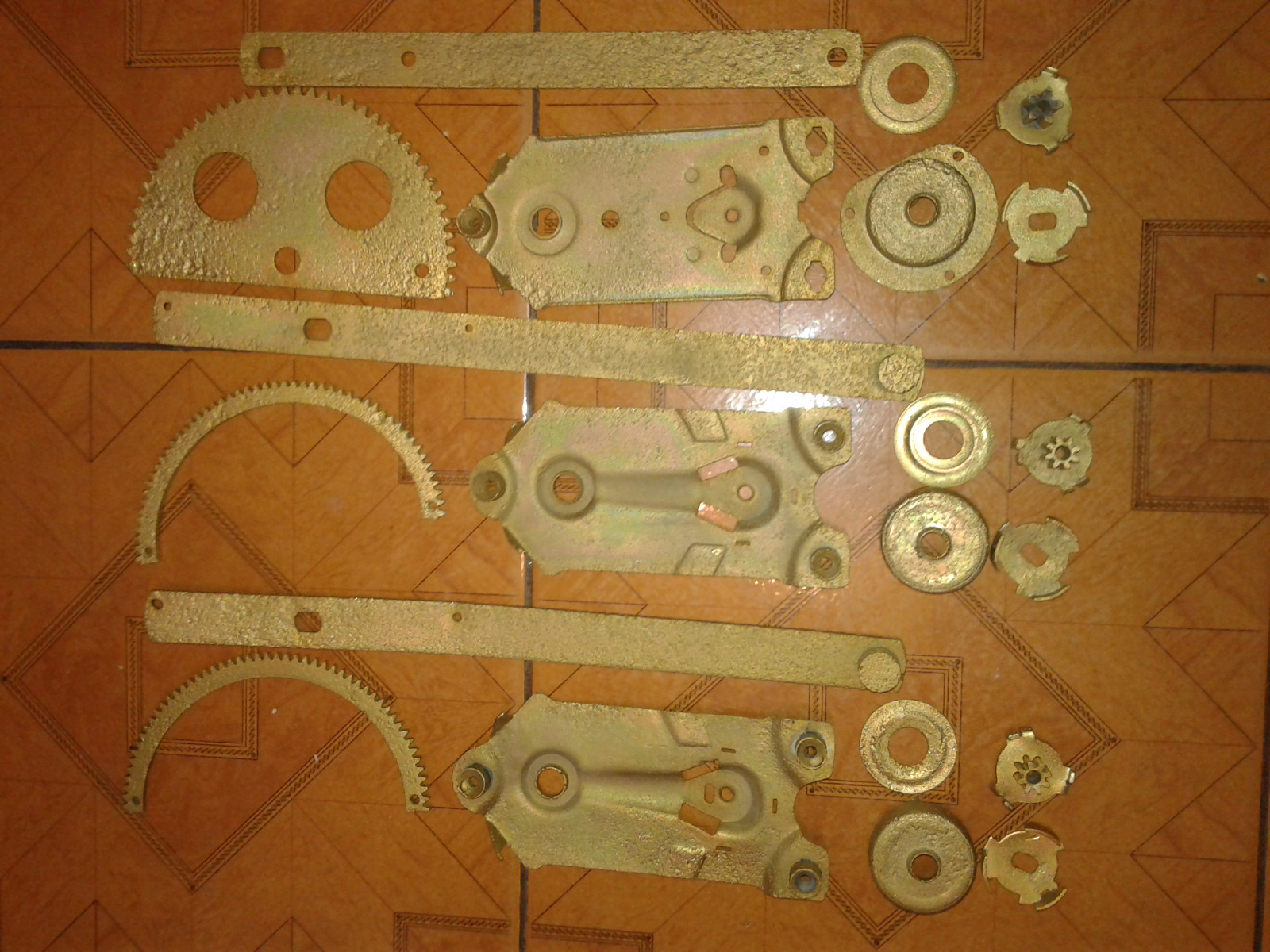

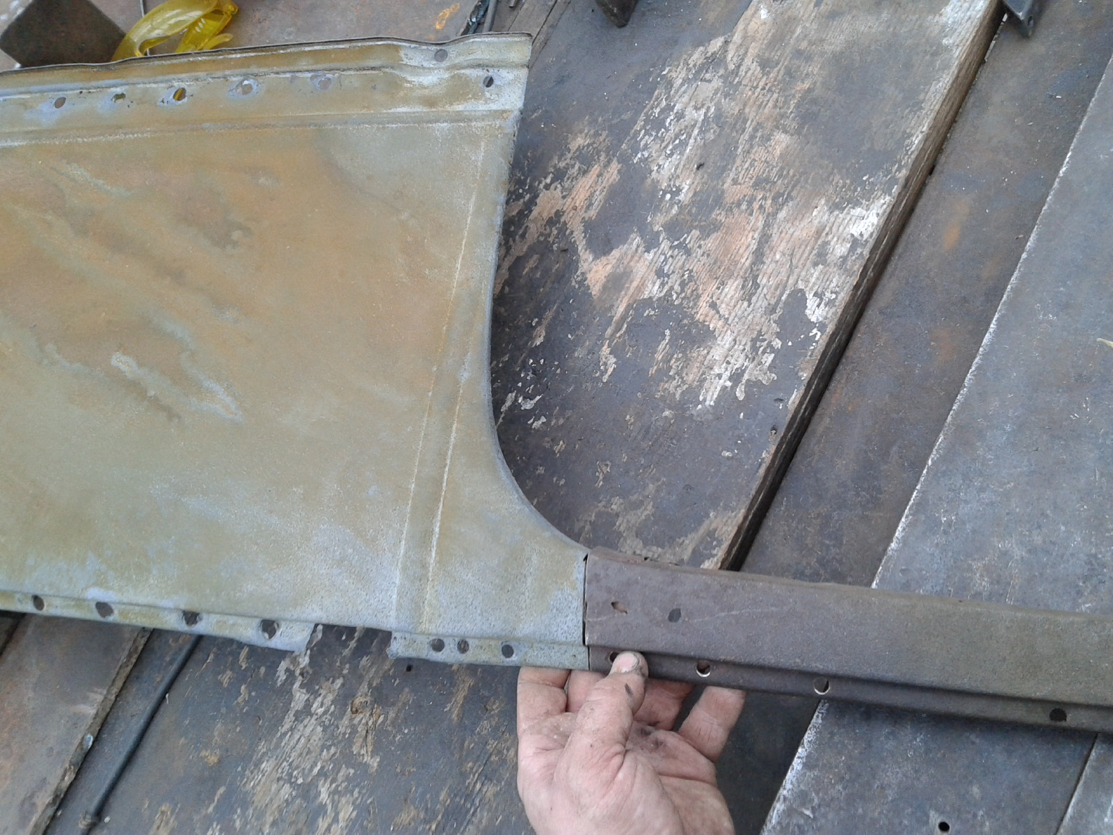

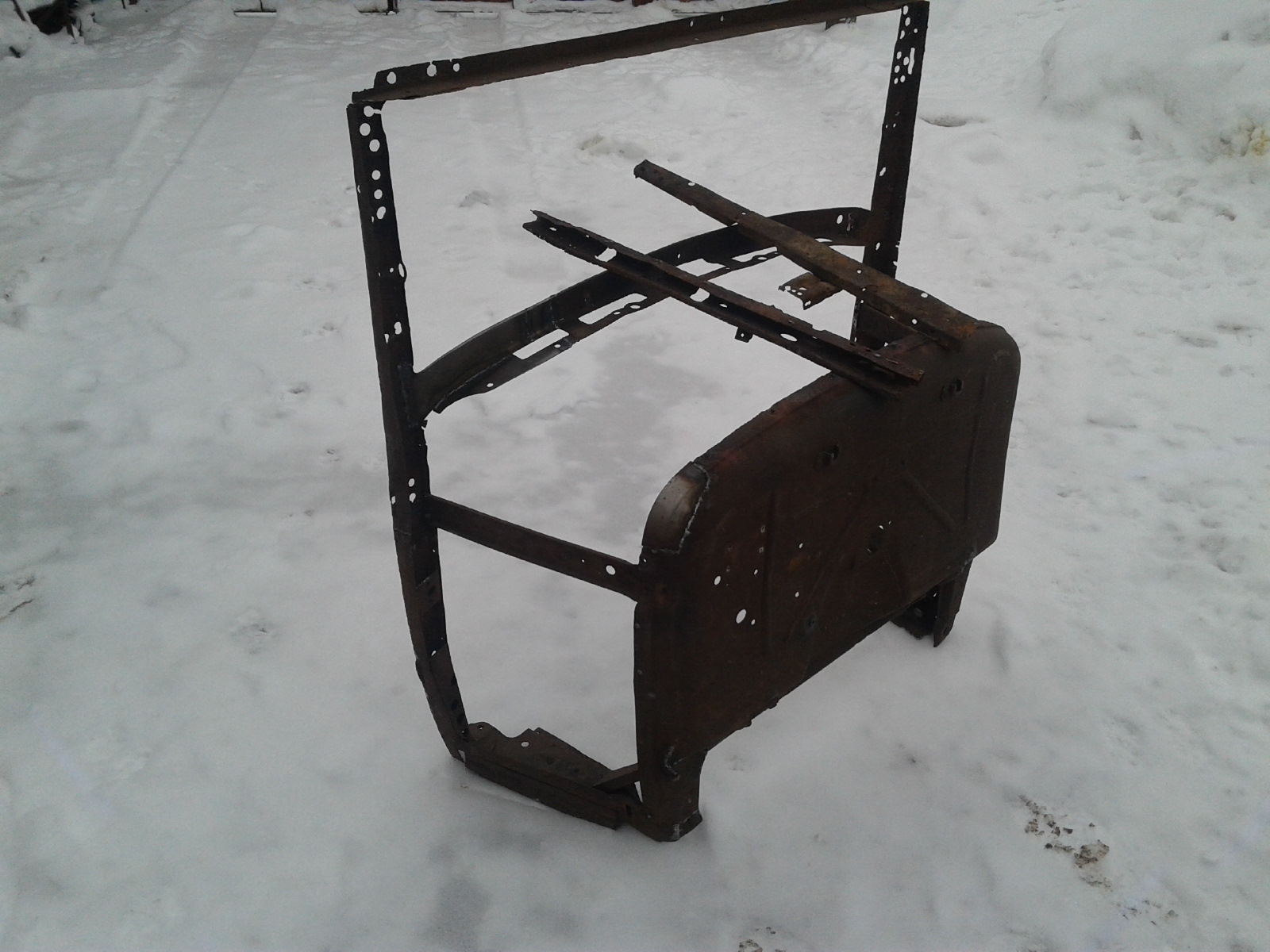

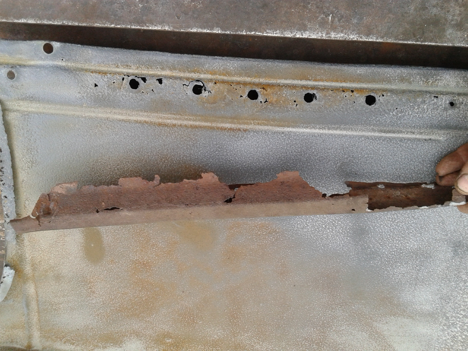

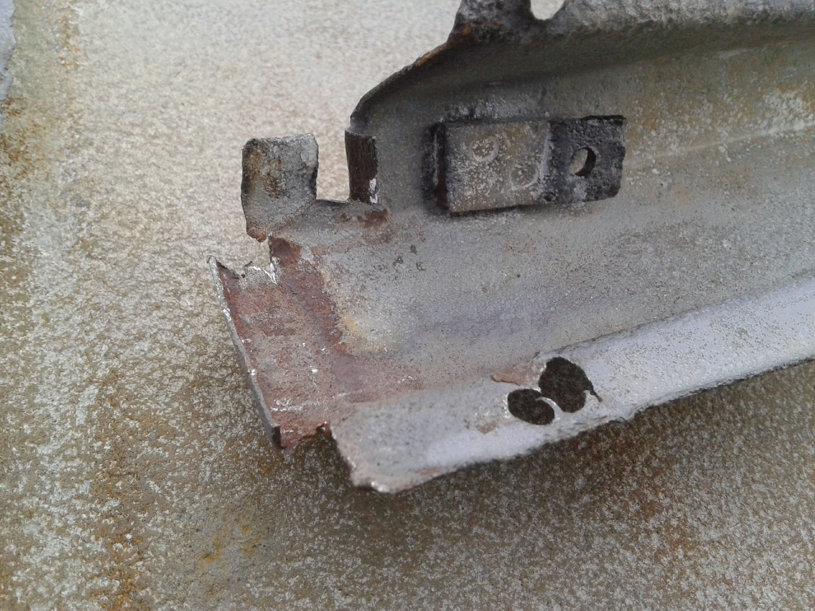

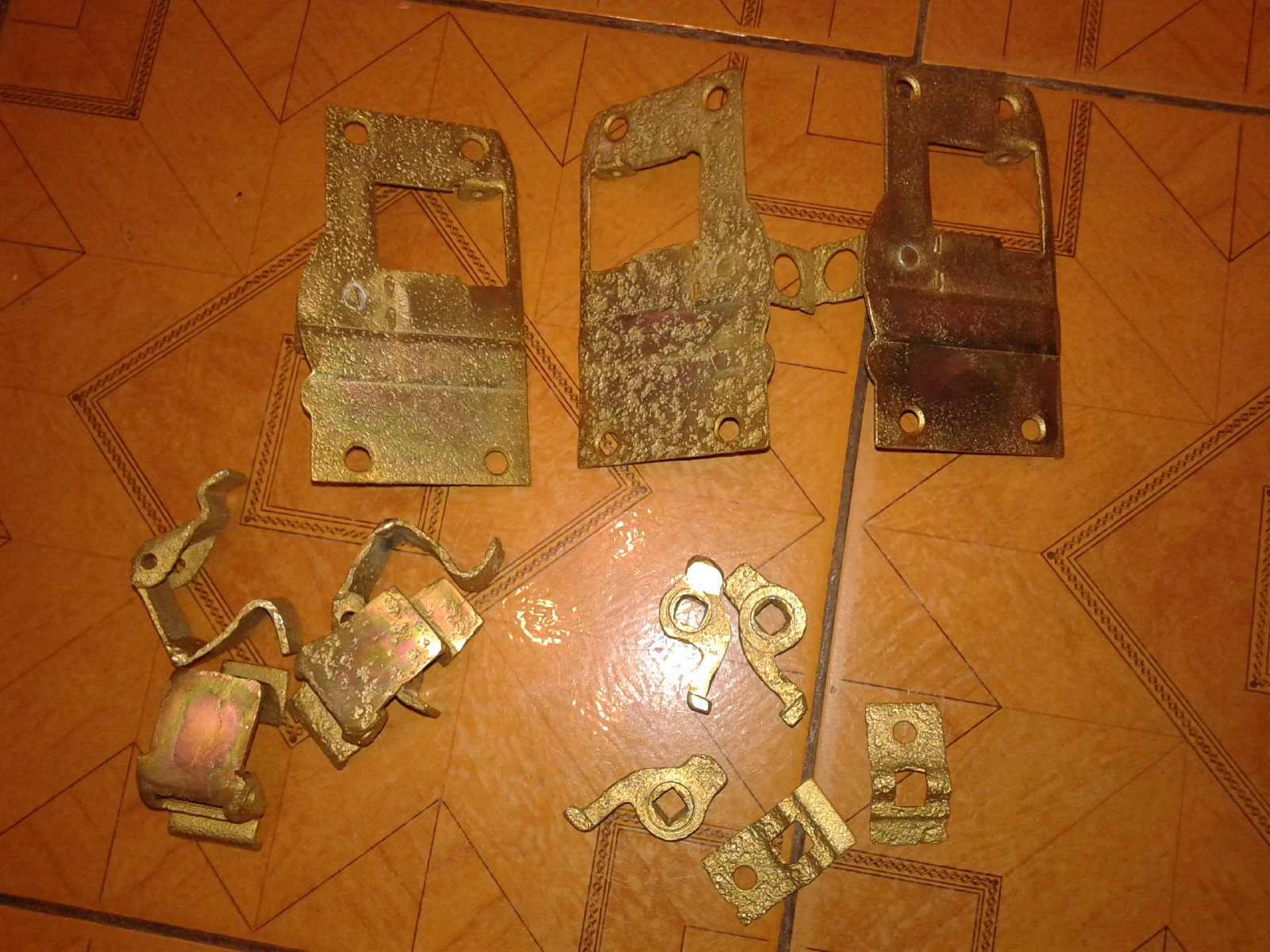

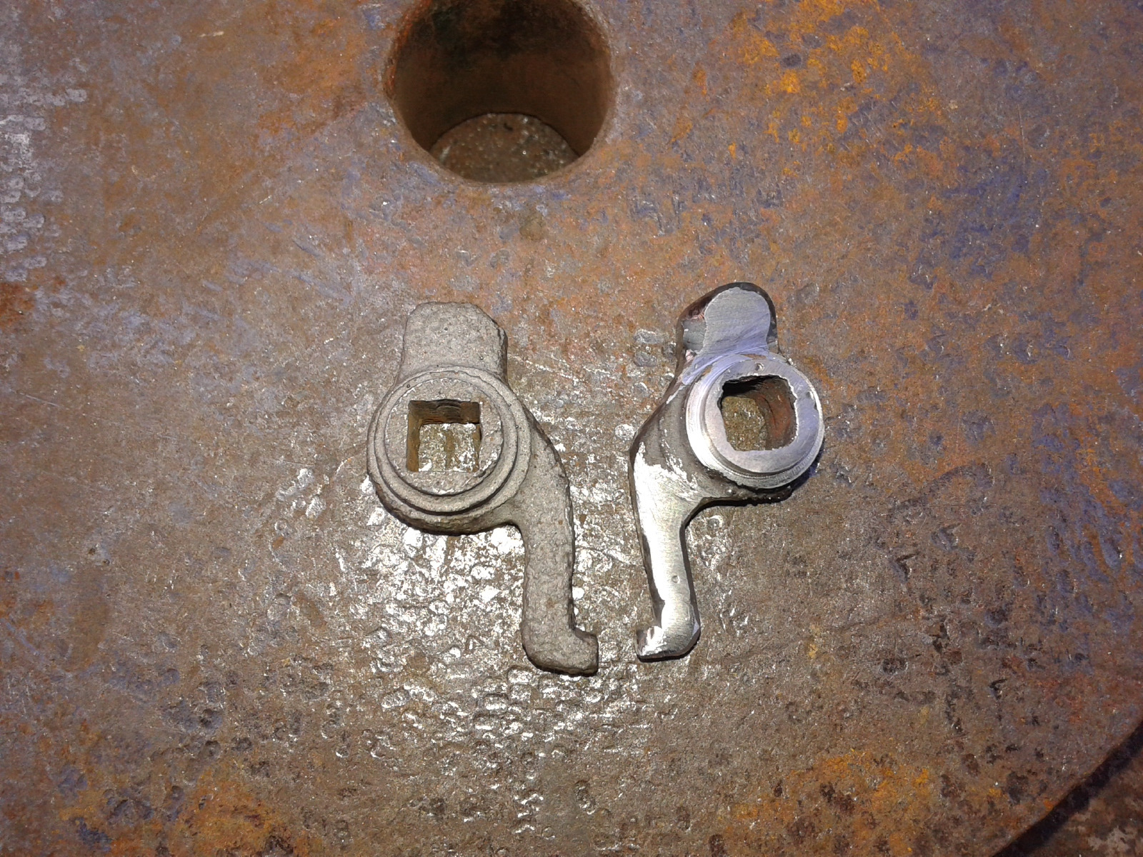

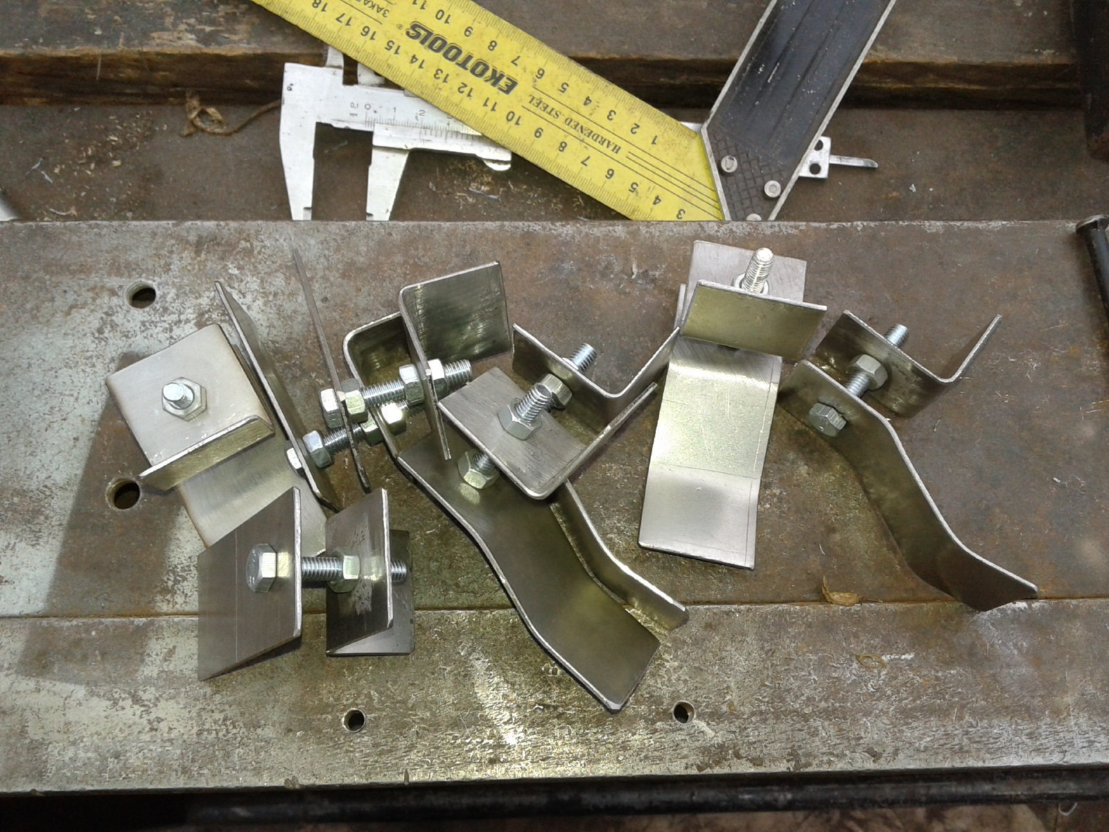

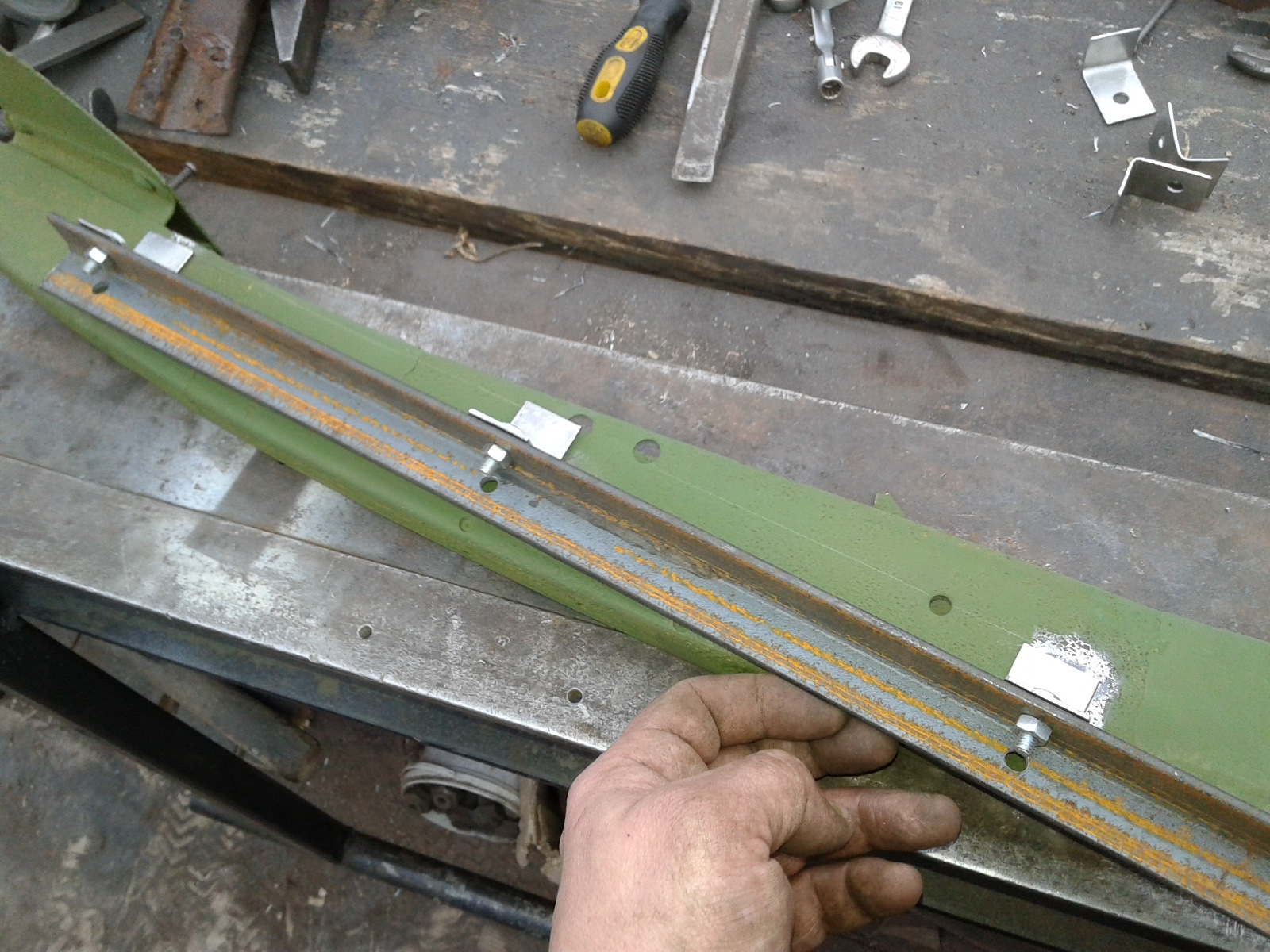

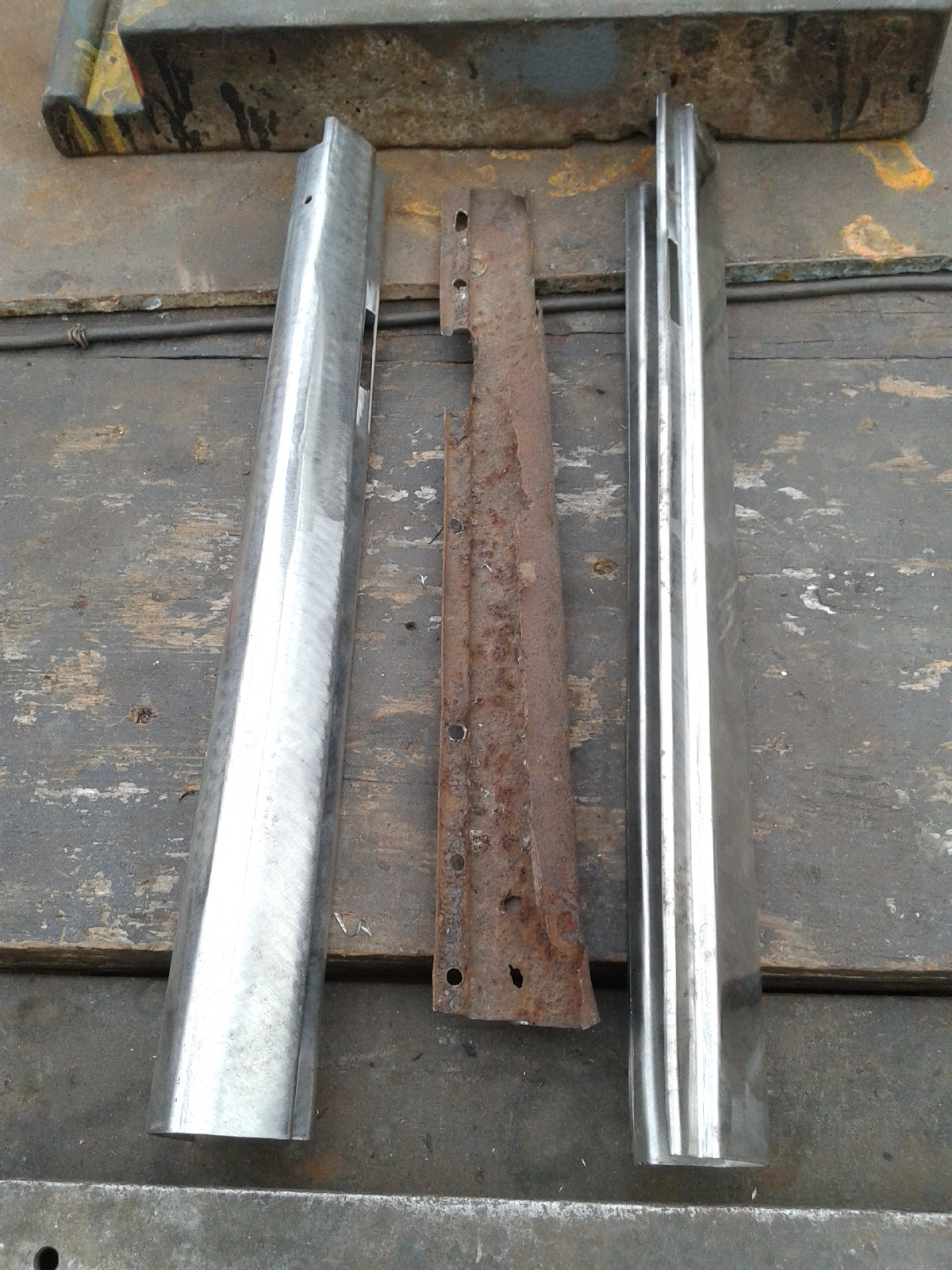

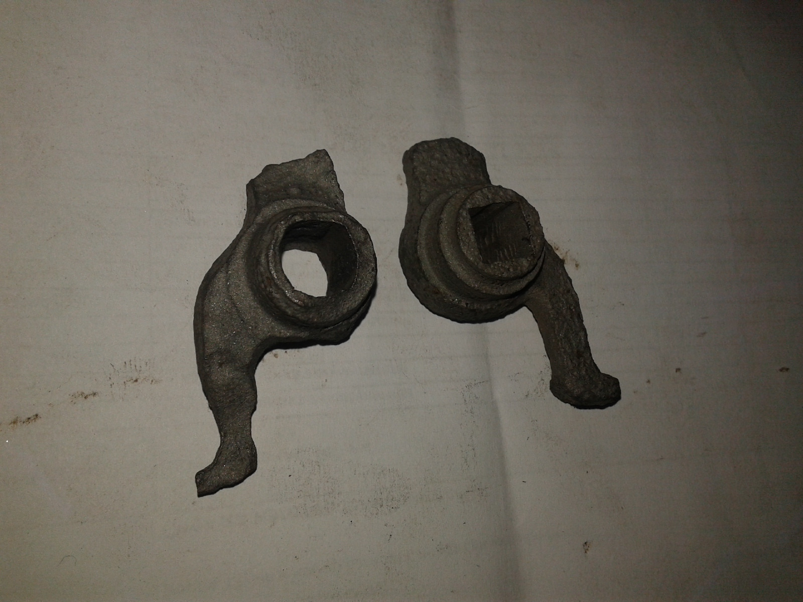

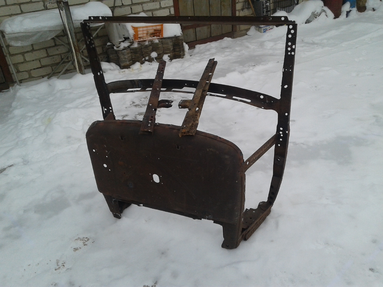

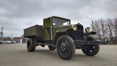

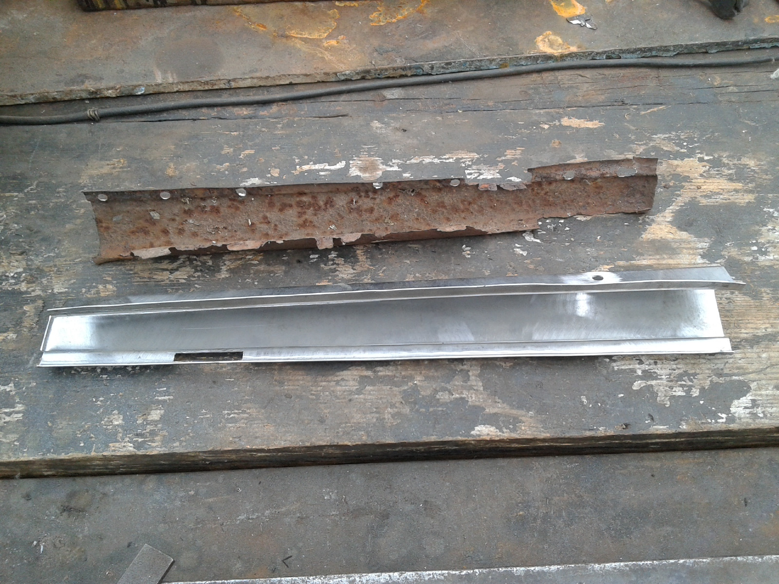

Сдвинулось дело с мертвой точки по кабине. Был отпесочен остов передка и проверены сварочные работы. Восстановлены замки дверей и стеклоподъемники. Изготовлены новые стойки дверей взамен истлевших от времени. Машину делаю образца 1942 года по образцам и с использованием оригинальных деталей.

👍🏻 где вы берете детали? Вы их сами изготавливаете?
Некоторые делаем сами по образцу, но в основном стремимся сохранить оригинал

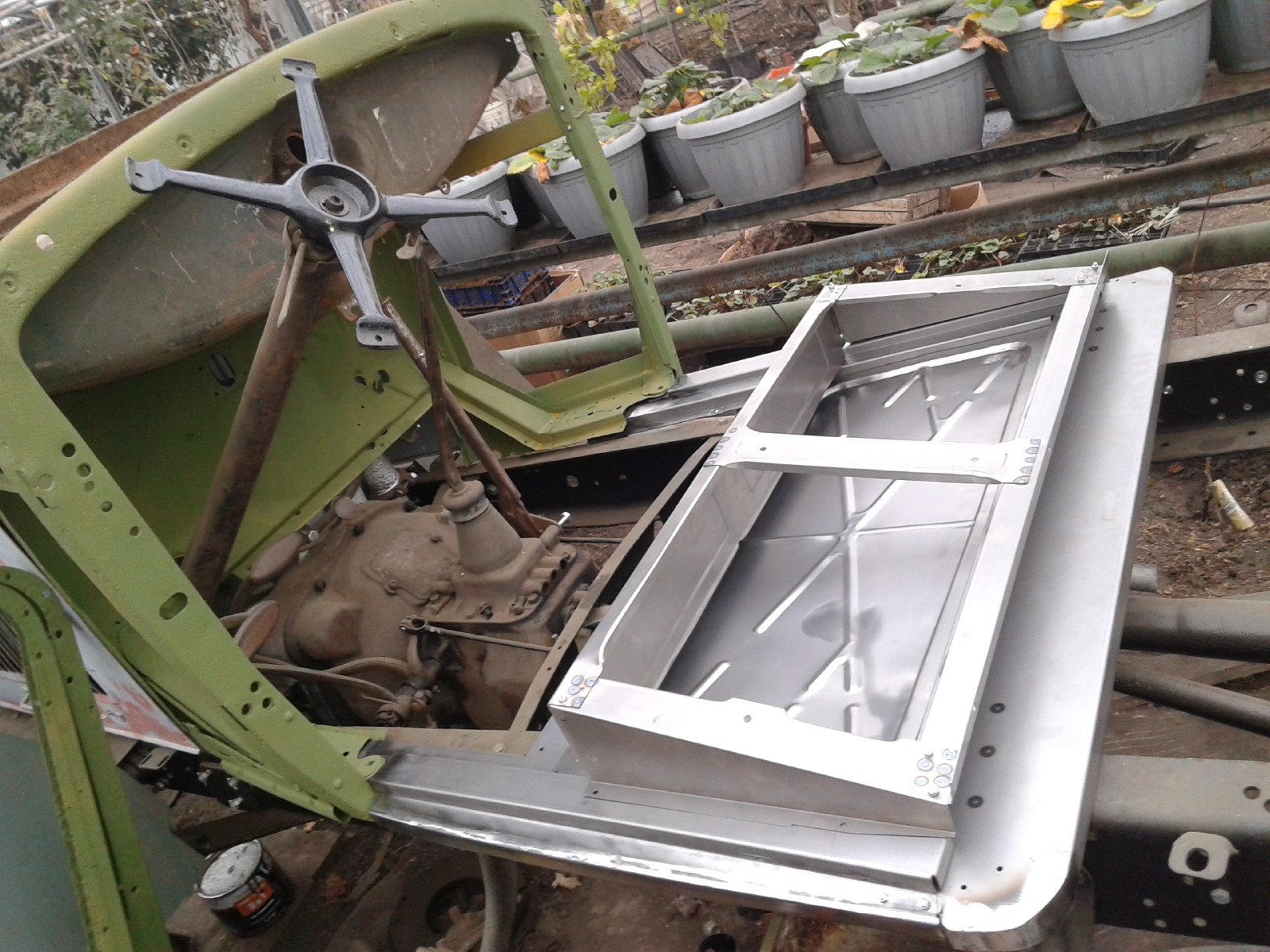

Верхний стеклоподъемник это одна из разновидностей от АА, или ЗиС? Руль в рычажки не упирается?
Сергей, привет! С наступившим! Я так полагаю, что это от газ-аа, но разных лет выпуска. Рычаги прекрасно себя чувствуют. Буду ставить раннее рулевое. Позднее не правильно стоит.
Человеку, освоившему столько панелей по днищу — просто грех говорить "сдвинулось с мертвой точки". Просто всему свое время. Как всегда на высоте! С наступлением тепла я думаю и у меня сдвинется с мертвой точки. С Новым годом кстати!

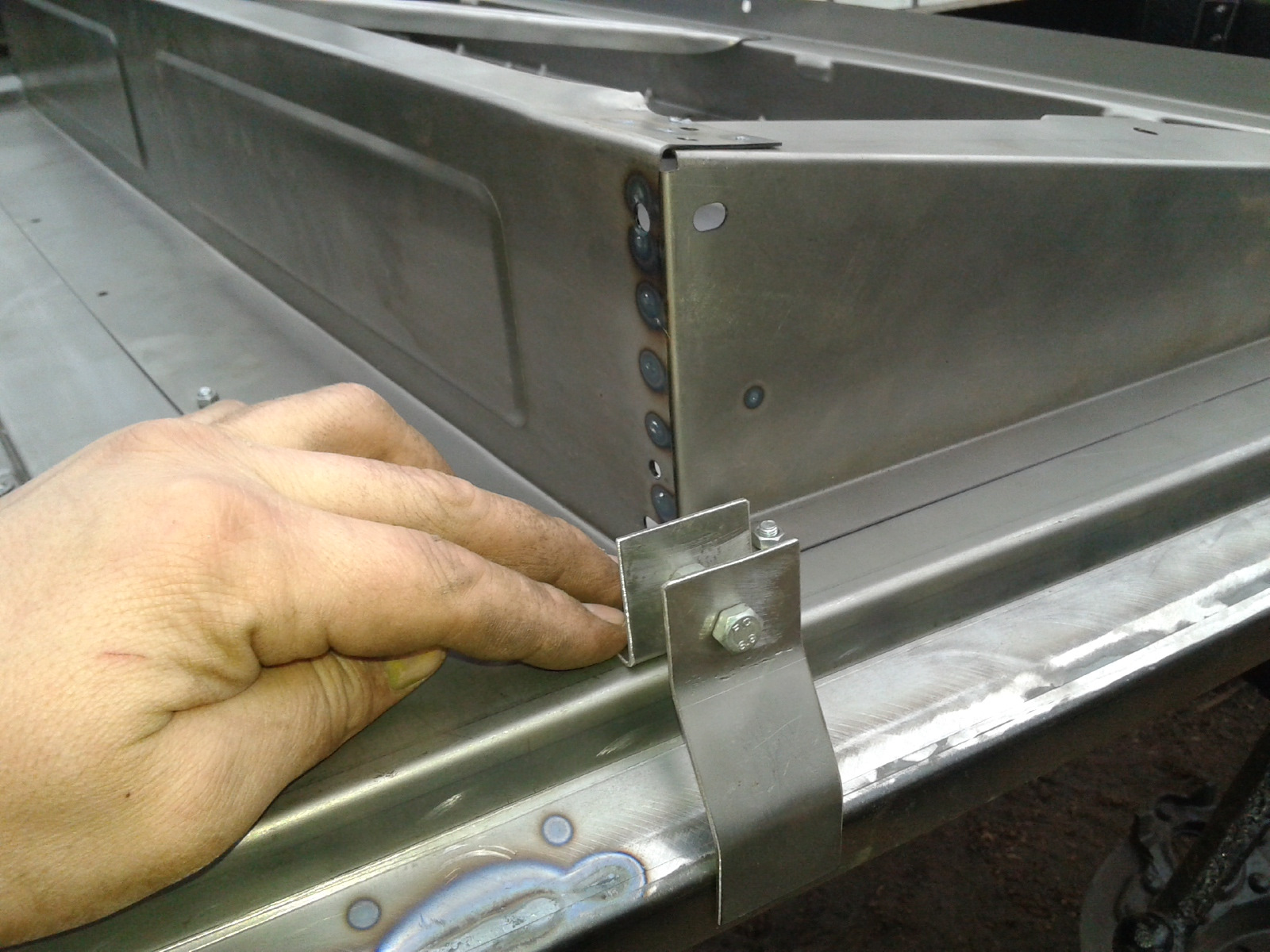

Все вроде готово, но третий день подгоняю детали. То рамка не встает, то бак косит, то стойки не параллельны. Вымотало жутко. Причем моя цель- оставить железо в максимуме в родне

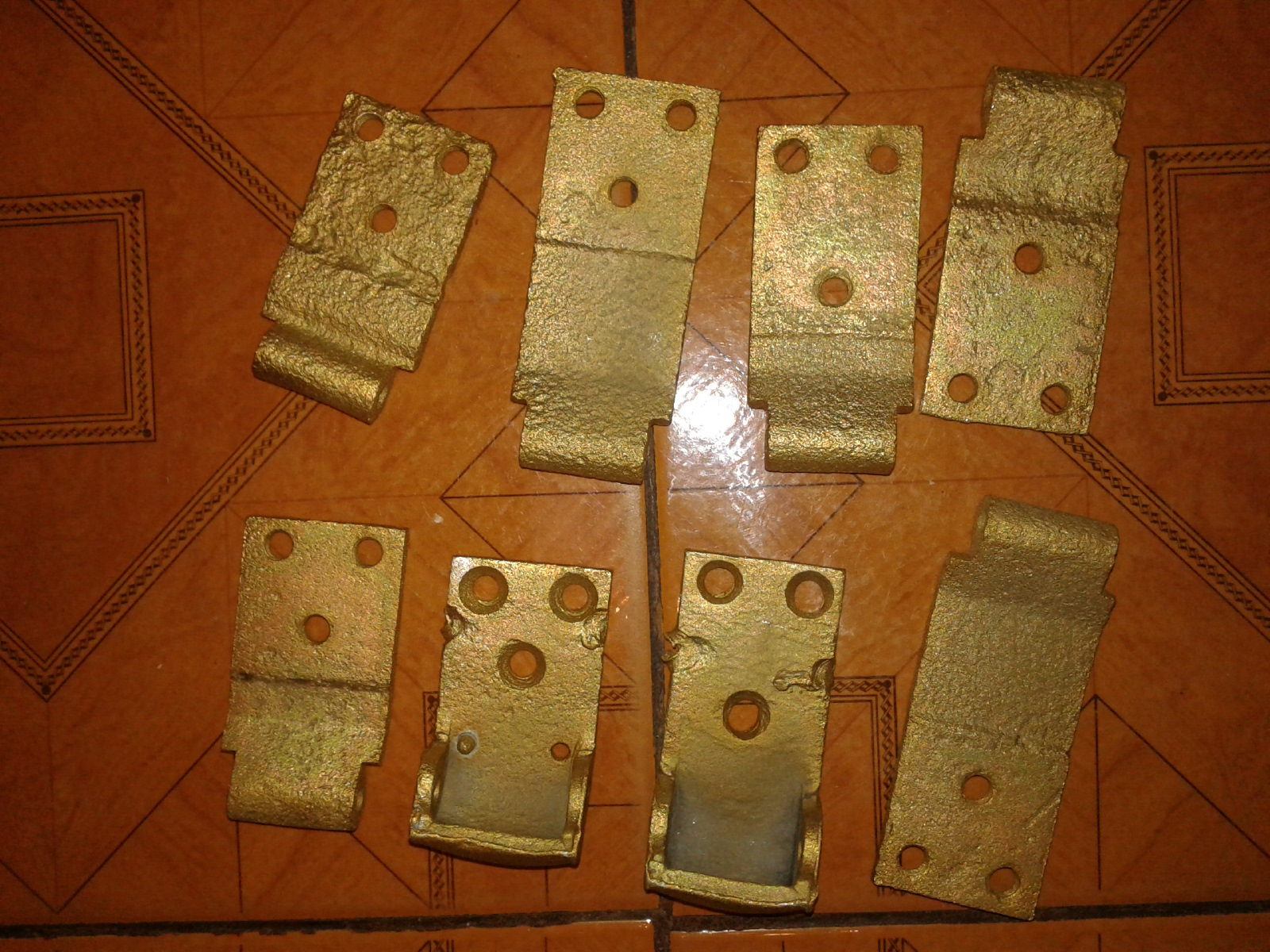

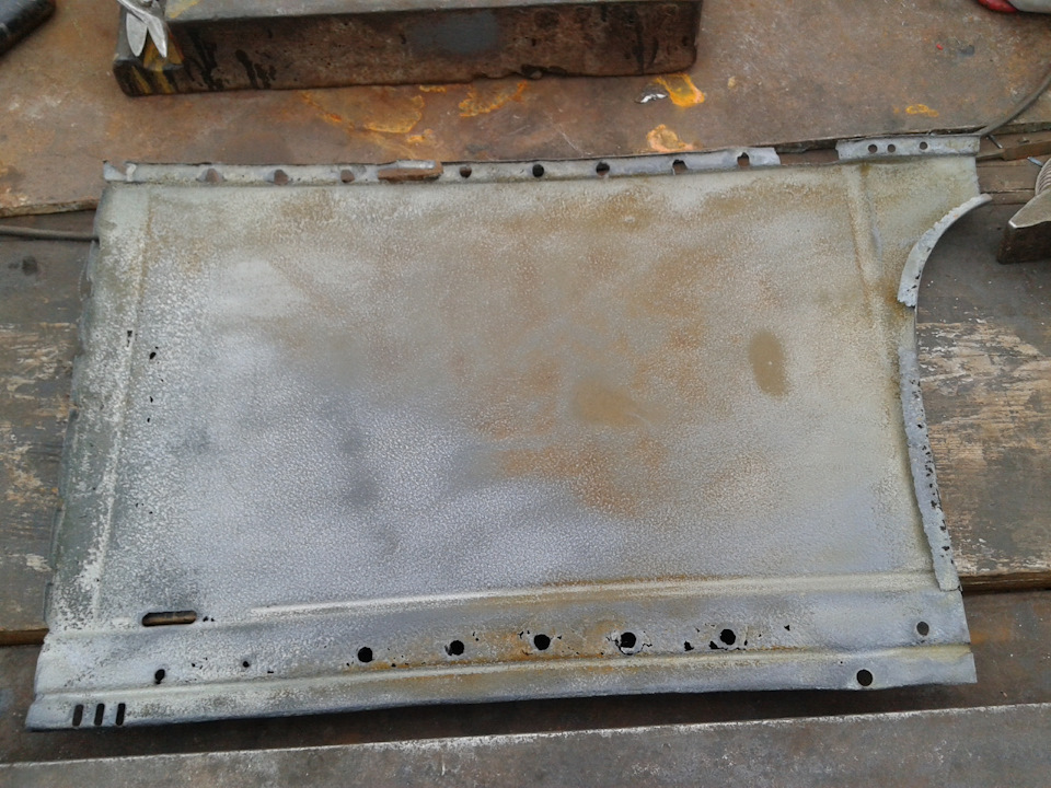

как правильно называется это желтое покрытие на деталях?
Это кислотный грунт
имею ввиду те детали оцинкованые, как правильно сказать оцинковщику, что за покрытие мне нужно?
Кажется это радужное цинкование. Но строго говоря, оно не должно быть на машине. Обычный белый цинк- более правильно

Листогиб, все дела!

Здесь больше помогает зиг-машина.Очень полезная железяка.

столько лет деталям а ведь все равно "живые" это безусловно качество
Да. Довольно хорошо сохранилось железо. Спасибо предкам!
а сейчас такое г. поставляют в форме проката в литейки что не дай бог
Да, верно. Разнотолщинность вне поля допуска и т.д. все это очень знакомо. Для полуторки конечно это не столь критично
и хим. состав тоже такой что плавильщики выравнивать показатели задалбываются причем каждая партия с кардинально разными показателями
