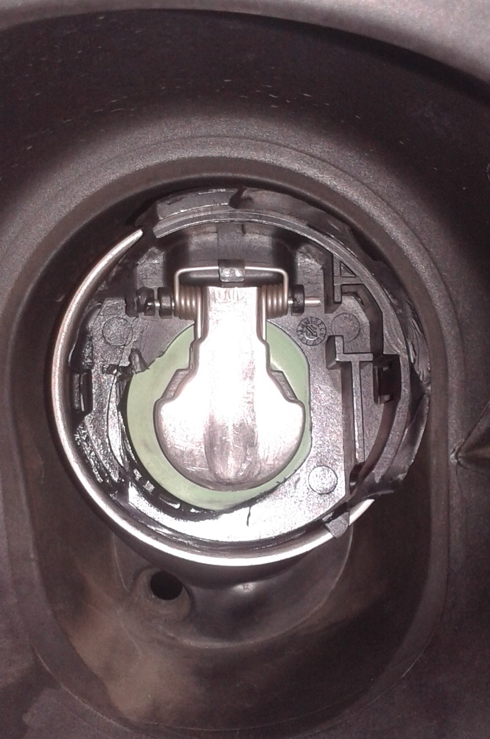

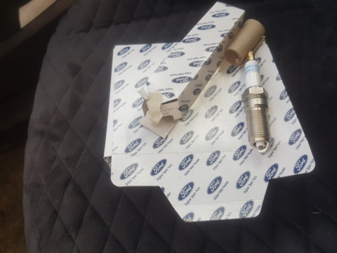

После покупки машины обнаружил вот такую шляпу (привет старому владельцу).

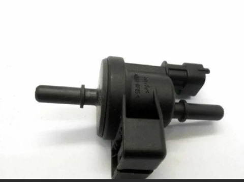

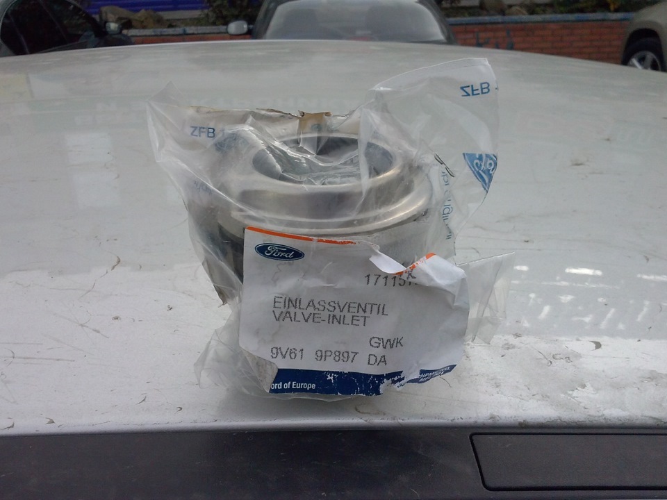

Через интернет-магазин был заказан новый клапан. Финис 1711510

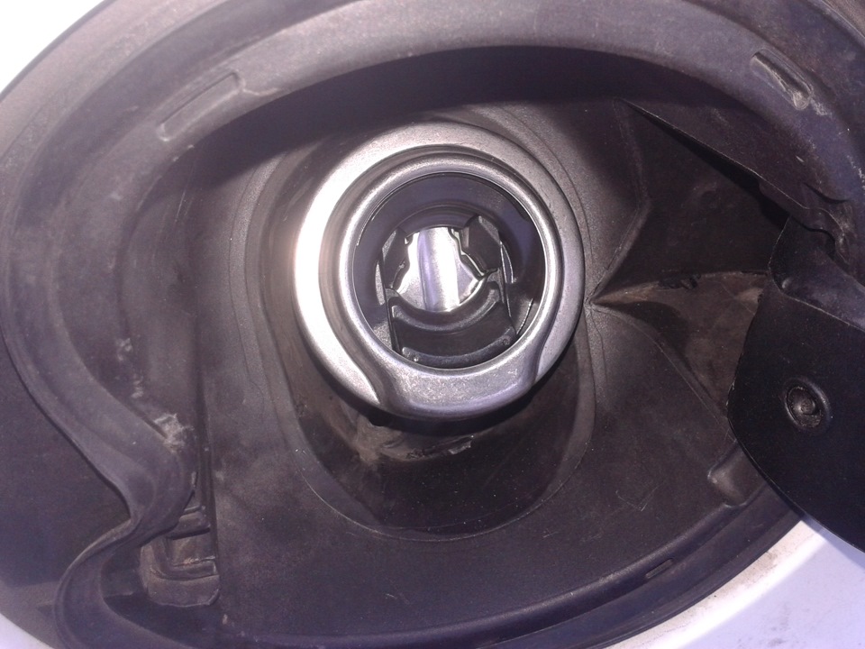

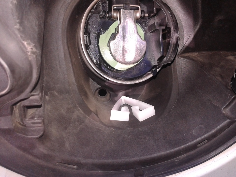

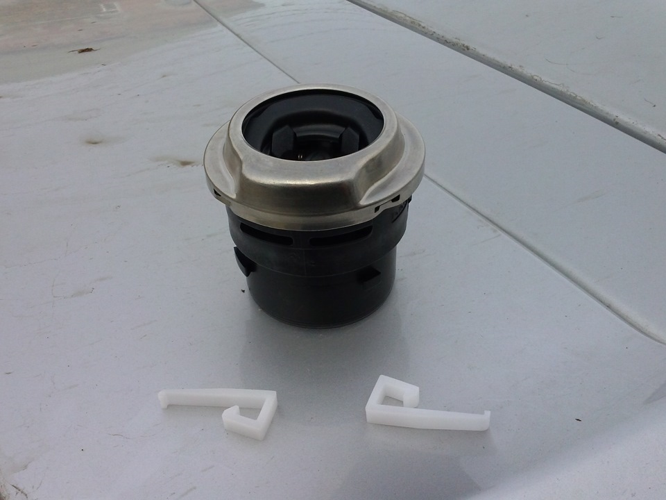

Далее начинаем удалять старый клапан и вставлять новый.
К слову сказать руками довольно проблематично выкрутить, лучше воспользоваться доп. инструментом либо вовсе разломать остатки (я так и сделал).ломал отверткой.
Пытался воспользоваться съёмниками, поставлялись в комплекте, но демонтировать не удалось.

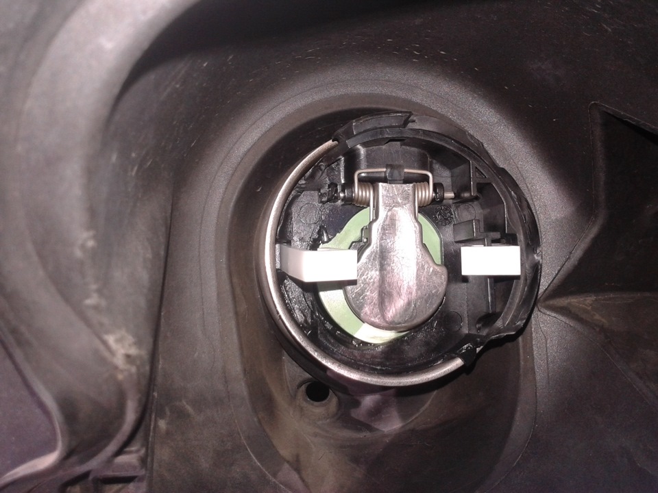

После того как был удален больной "орган" устанавливаем новый. Установка занимает 5 сек. вставляем и поворачиваем, по часовой стрелке, до щелчка.

Искал такой причиндал после того как уехал с пистолетом в горловине. И нигде не нашел. Вырвал этот клапан, но еще остались остатки. Пытался выломать отверткой не получилось. Пришлось на разборке взять в сборе с трубой идущей в бензобак. Как вытащить получилось остатки? Очень интересно )
Аналогичная ситуация, принял решение действовать также, если проблема повторится, перейду на "классическое" заливное отверстие
Привет! Где новый заказал?
Привет. Здесь. astraclub.ru/threads/9766…-наличии-и-под-заказ!-H-J
А что со старым произошло, на фото не понятно?
Был сломан пистолетом на заправке.
