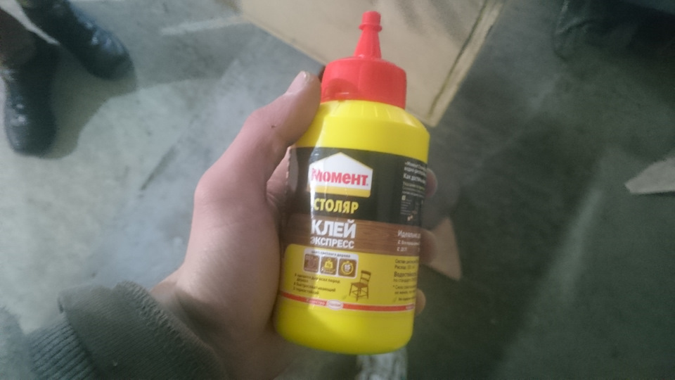

Далее я приступил к герметизации, для этого решил использовать столярный клей, по сути обычный ПВА клей, ничего особенного.
Промазал примерно в три слоя, после каждой промазки ждал пока высохнет.
Снаружи высыхал довольно быстро, около 4 часов до полного высыхания, что не скажешь о внутренней части. Чтоб быстрее высыхал изнутри, засунул туда обычный вентилятор. Эффект налицо.
