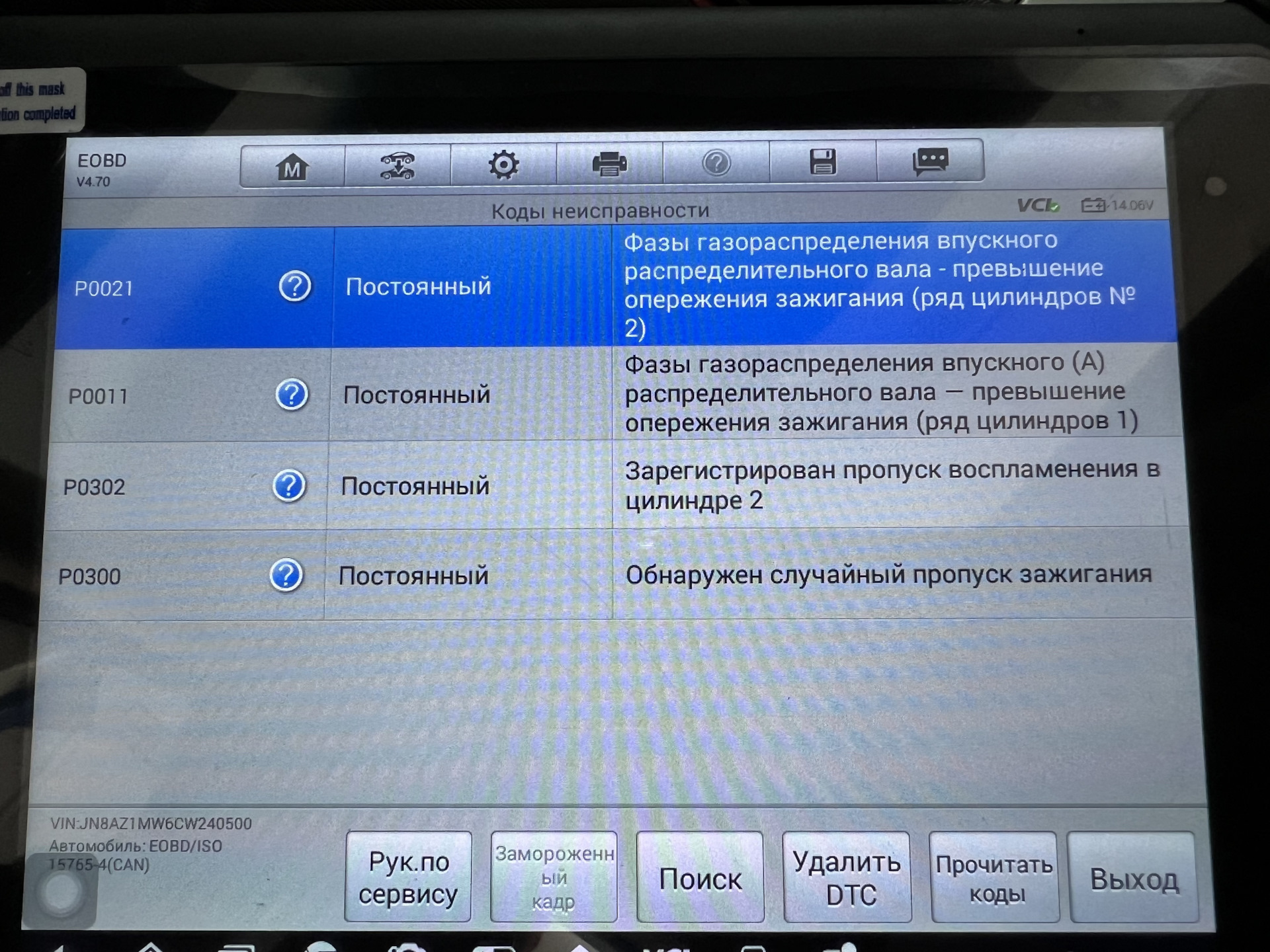

Ребят всем привет, подскажите или помогите 🆘 такой вопрос по авто .
Купил машину с проблемой,
Ниссан Мурано 2012 года 3.5 л, 260 сил, бензин, такая ситуация, обороты немного плавают и машина троит, при езде едет отлично, но бывает троит, такое ощущения что какой-то цилиндр отключается, сегодня загнал к знакомому посмотреть диагностом что да как, фото прилагаю что показал .
В общем, решили с самого малого, замена катушки и свечи, меняли местами катушки свечи, но именно проблема висела по 2 цилиндру, начали дальше капать, поехал купил датчики 2 штуки ( Датчик газораспределения устного распределительного вала ) поставили новые, но также троит, ошибка все также весит .
Дальше, думаем может уже форсунка на 2 цилиндре троит, поменяем местами с другой, поменяли форсунки не чего, все также, померили компрессию в цилиндрах все ок 12-13, в общем мы психанули убили 2 дня и вот я тут пишу с надеждой может было у кого такое или подскажите куда мне вообще капать 🤷♂️
