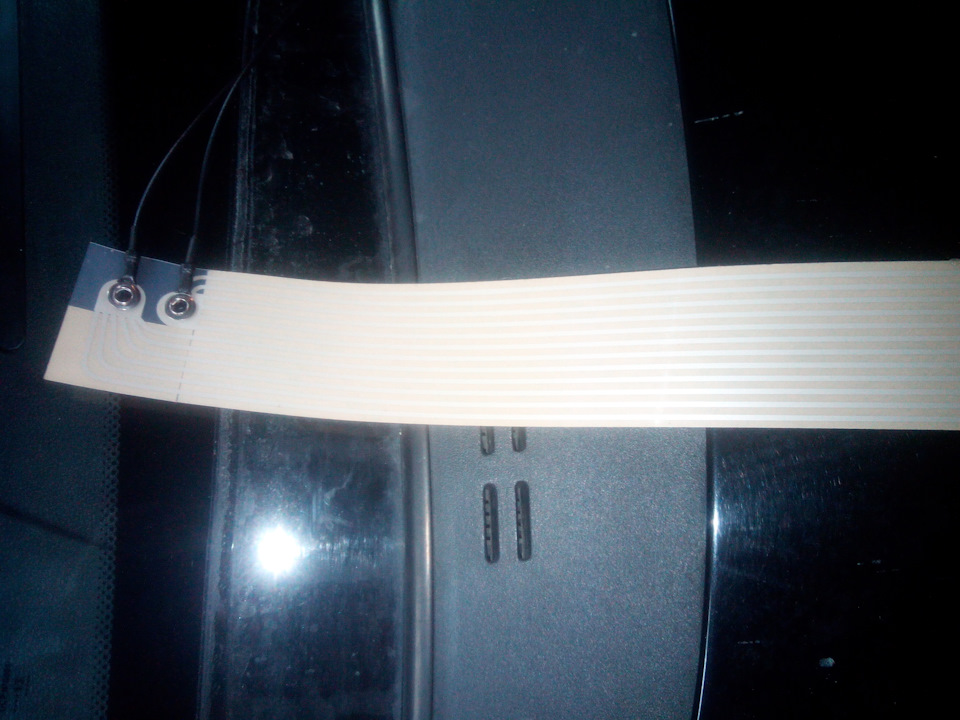

Всем привет, решил заморочится обогревом зоны покоя дворников… т.к. надоел снег превращающийся в лед когда ездишь в снегопад… и так купил НЩС-55 в магазине радио 2 штуки. цена их 680р за штуку. взял пред, и реле.
ну и пошел делать…
Укладывается легко, они на липкой основе 3М но т.к. стекло холодное липнет плохо. и поэтому я ее положил под стекло включил лента нагрелась и хорошо прилипла…

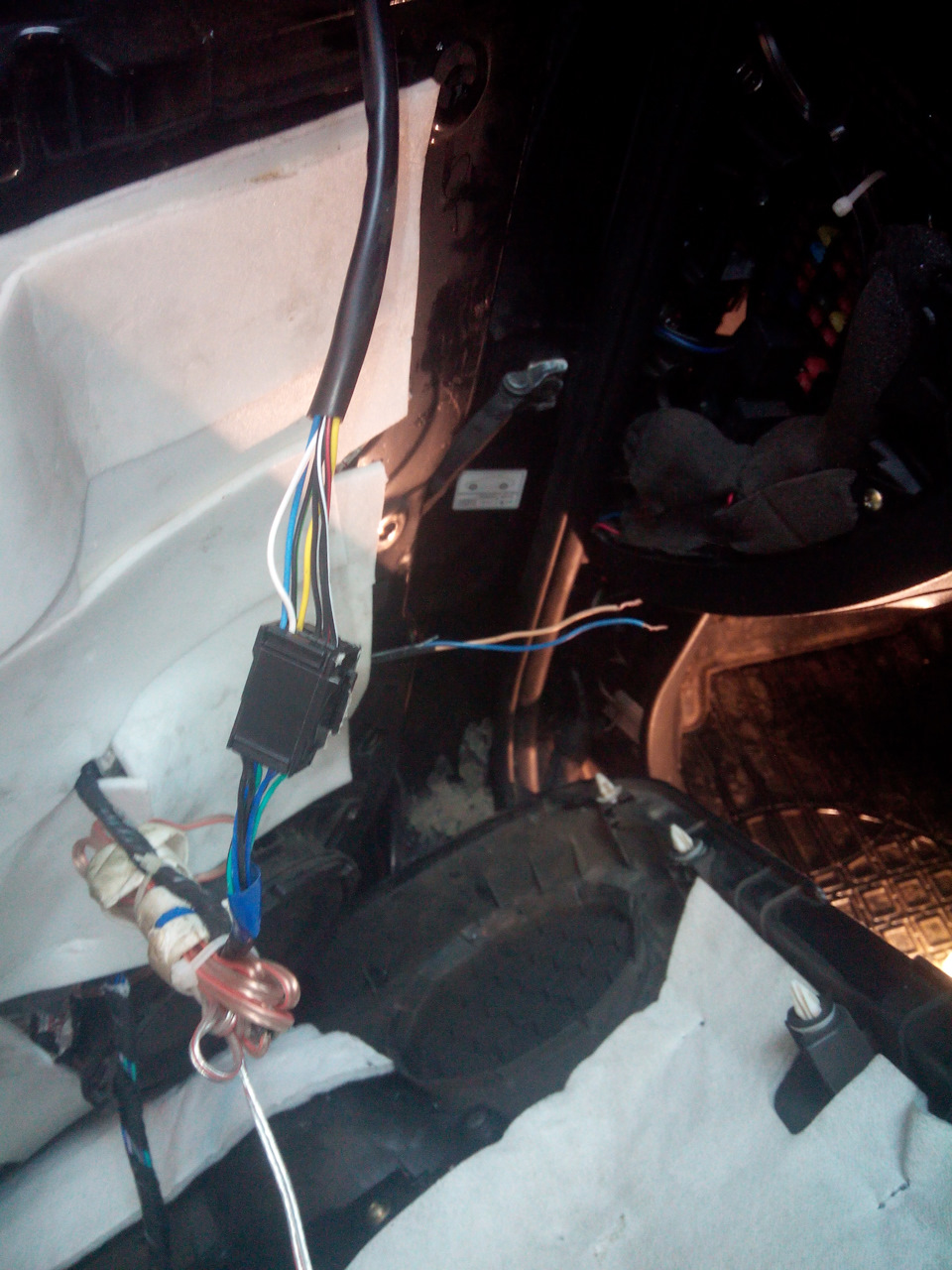

Хотел подцепить через реле, но подцепил на прямую к обогреву зеркала… через доп предохранитель на 7.5 А штатный пред не вышибает и работает норм… все проверил, не греются ли провода… и потом собрал…
Всем кто оценил спасибо. Это одна из функций которая так нужна Этому Авто… и делается она за 1 час…

Не боишься что лобовая треснет от неравномерного обогрева (сверху холодно, снизу обогрев)?
нет, такой обогрев есть у половины иномарок… да и в инструкции НЩС-55 почитал что и когда ее можно включать а когда нельзя.
