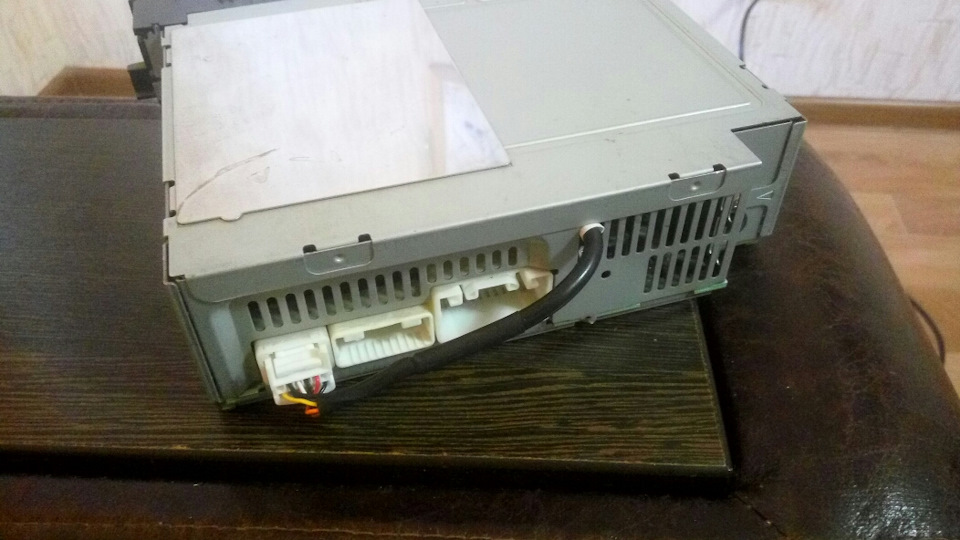

А теперь возвращаемся к теме БЖ. Каждый год, мы с супругой навещаем своих родных на новогодних каникулах, а это не много не мало, около 2000 км. пути. Этот год естественно не исключение, 1 января мы начинаем свой путь на моем новом любимчике — ИнтеллигентЕ =)
Но вот не задача, музыка в нем хоть и премиум класса, но ни USB, ни AUX'a, ни тем более уж BT нет. Только кассеты, диски и DVD. Диски не напишешься… У меня конечно есть комплект хорошей музыки с прошлого авто, но я не вижу смысла сносить достойную сцену Mark Levinson в Лексусе, тем более, что в этом случае придется пожертвовать родным монитором и навигацией.
Решение очевидно — установка Yatour. Подключается вместо родного CD Changer'a.
В комплекте сама приблуда, провода для подключения и провод AUX
Эта приблуда одинакова для всех авто, разные только фишки для подключения. Для тойот и лексусов их две, это 5+7 распиновка и 6+6. На официальном сайте для моего GX нужна фишка 5+7, но по факту оказалось не так, фишка 6+6 нужна, как на 2004 г.в. и выше.
Для подключения нужно снять магнитолу, процесс не сложный, видео по демонтажу вот
ВНИМАНИЕ! Нам еще понадобится Y-коннектор, но его не оказалось в наличии, поэтому пока я подключил Yatour напрямую, в этом случае не будет работать навигация и еще кое какие функции. После праздников докуплю коннектор и сделаю еще одно БЖ
Отключаем CD Changer. Это крайняя фишка с распиновкой 6+6, на фото самая нижняя
Подключаем вместо нее наш Yatour, всё! Yatour работает!, можно все собирать и радоваться! Но куда же деть не малых размеров сам блок Yatour? Обычно его все кидают в бардачек и он там болтается и гремит. Да и мягко говоря не очень удобно всегда открывать бардачек и подключать AUX или USB.

А скажите Y-коннектор обязательно надо покупать? Просто в ebay.com в продаже эти модули идут с одним шнуром для соеденения в CD changer port и на инструкции показана по серендине задней чвсти магнитолы а у вас соединение происходит в левый угол.
Так купи в РФ, зачем тебе ебэй?

Разветвитель понадобится с кнопкой, иначе система будет видеть только родной чейнджер. Я купил обычный разветвитель, теперь он лежит без дела.
А ты пробовал при подключении обычного разветвителя отключать питание со стороны чейнжера, что бы не было конфликта
а смысл тогда в разветвителе? нет, не пробовал
У меня при подключении Yatour напрямую перестала работать навигация. Я так полагаю, что в разъеме 6+6 питается в том числе и она, поэтому мне нужен разветвитель, что бы навигация была подключена, но что бы не возникал конфликт между ятуром и чейнжером и система не отдавала приоритет чейнжеру, последний нужно отключить, но фишкой около самого чейнжера.
В видео, ссылку на которое я дал в БЖ как раз отключают разъем около чейнжера. Возможно я не прав, но хочу попробовать
у меня нави работает
Взаимосвязи питания чейнджера и DVD от нави нет.
Но, чем черт не шутит, попробуй ))
У нас года выпуска разные. По каталогу самого Yatour'a у меня вообще должна быть фишка 5+7, а в реальности 6+6. В общем хочу попробовать, а там посмотрим. После праздников займусь
