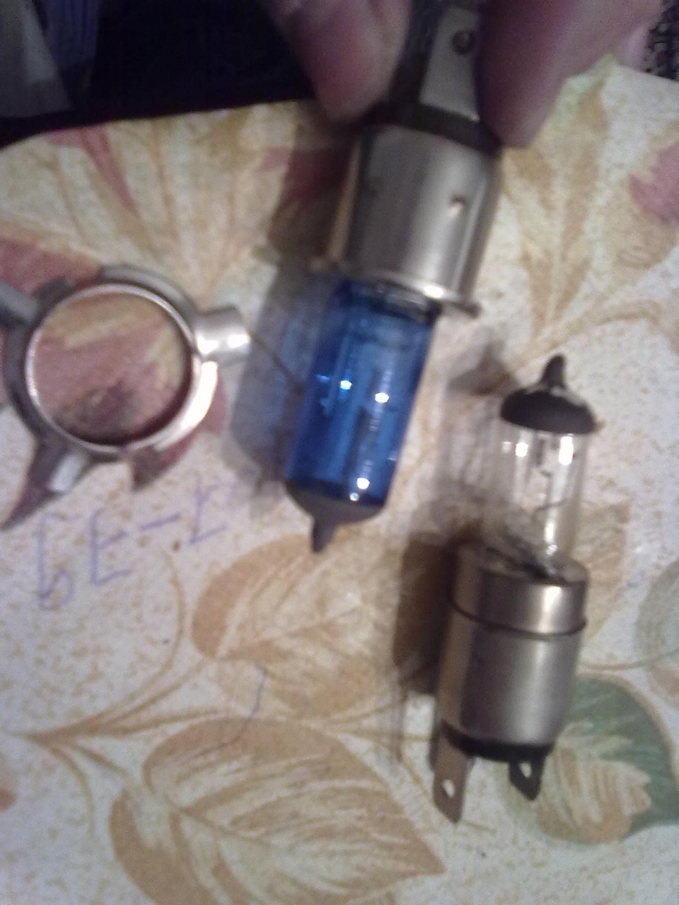

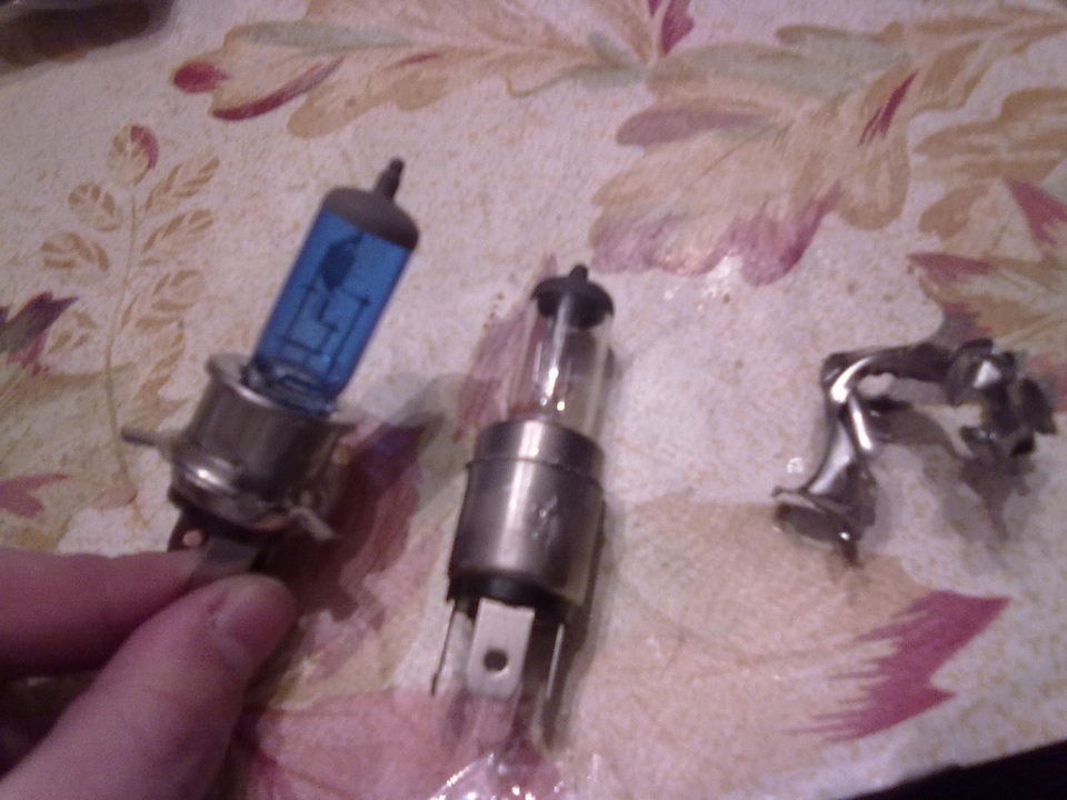

Я же просто поехал купил h4 белые. И переделал их в h4a. процесс занял минут 15.единственное сложное, на морозе руки мерзнут лампы вставлять))из-за этого порвал.а точнее сломал(потому что он замерз до состояния пластмассы)шланчик омывателя лобовухи. Н ничего летом когда он будет более мягким починим.
Вот весь процесс переделки ламп.
НО! самое главное. Светит отвратительно. У меня фары настроены на нормальное свечение, сам делал, тут даже в бортовиках все описано. Светит белым, но фиг пойми куда.Светит ярко, фары белые с оттенком синего, но…на любителя.

да я так же. думал подойдут. я тебе там написал, попробуй юбку у них сменить. От h4 можешь сломать и выкинуть, а от родной h4a аккуратно снять и надеть на лампу h4. если не понравится обратно юбку на h4a одень и приклей чем-нибудь.
с моих h4a юбка не снимается… юбка является нижней составляющей цоколя…

нет.вчера еще раз ставил. В самом цоколе есть разница. Там ближний и дальний по разному располагаются. В общем, переделать лампы возможно, но светить будет не очень). Вчера узнал, что можно поставить ксен H11.

не тускло, ярко!но светит хер пойми куда)дальний как ближний.а ближний как дальний

да там особого труда не составит. Есдинсвтенное, светить они будут хуже чем желтые.
