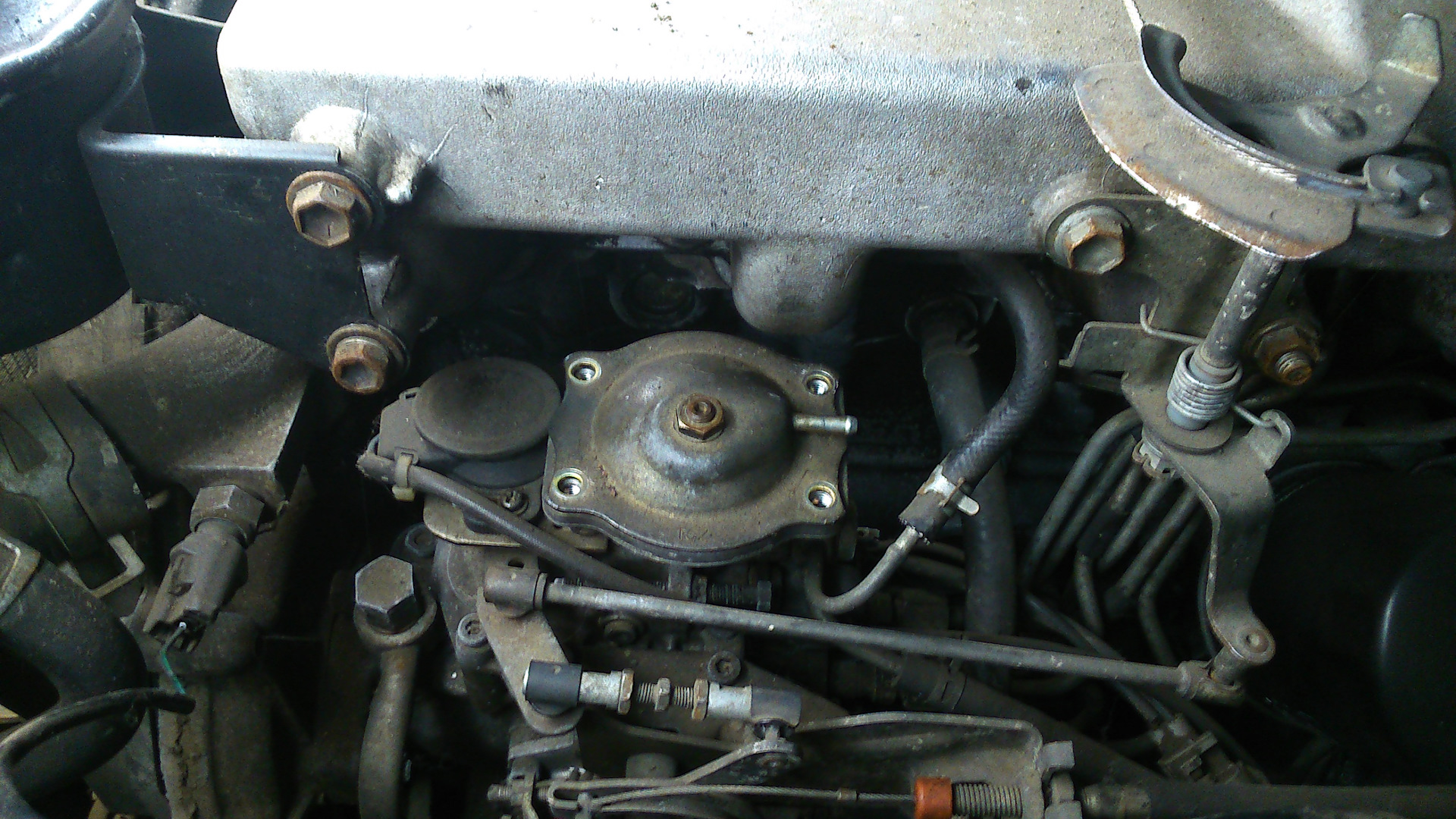

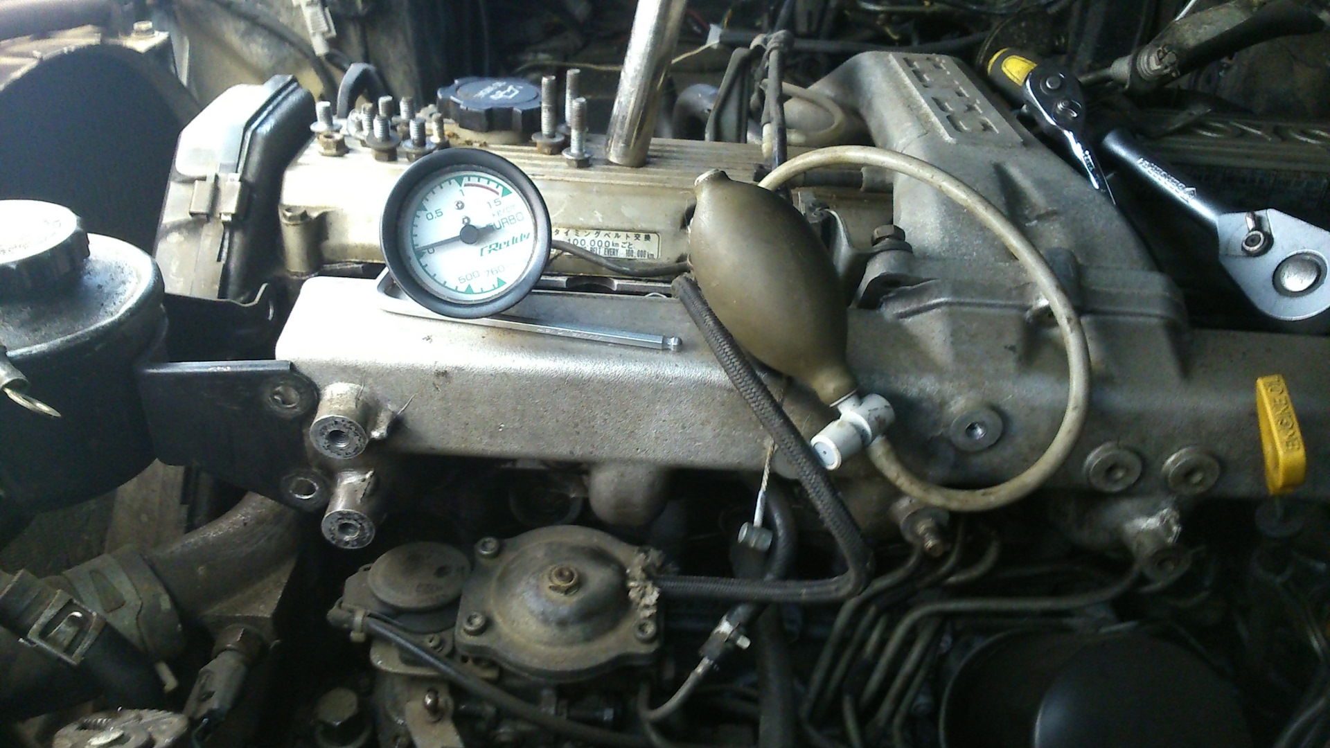

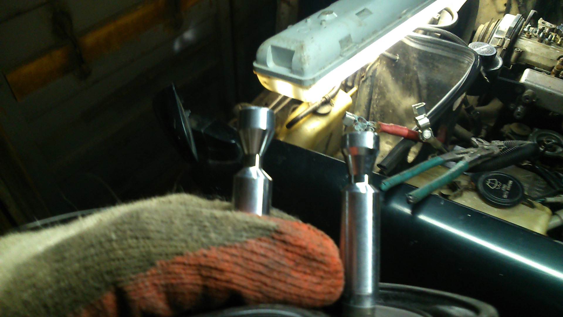

На мех ТНВД турбо дизельного мотора присутствует одна интересная конструкция, которая корректирует подачу топлива при наддуве. Несколько лет назад я уже настраивал его под повышеное давление, теперь дошел до небольшого тюнинга.

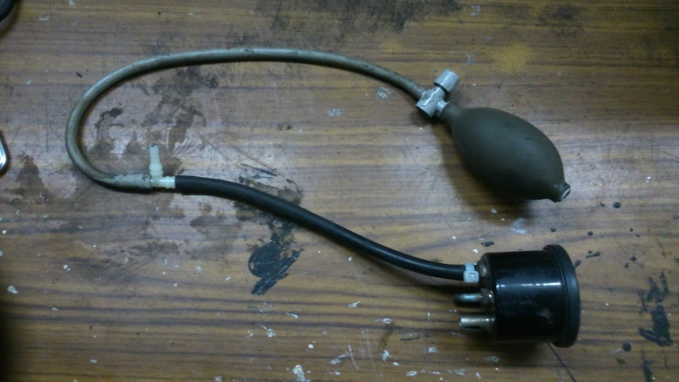

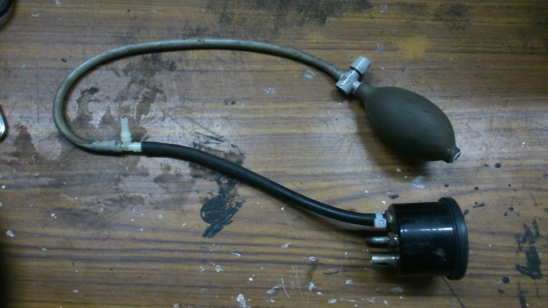

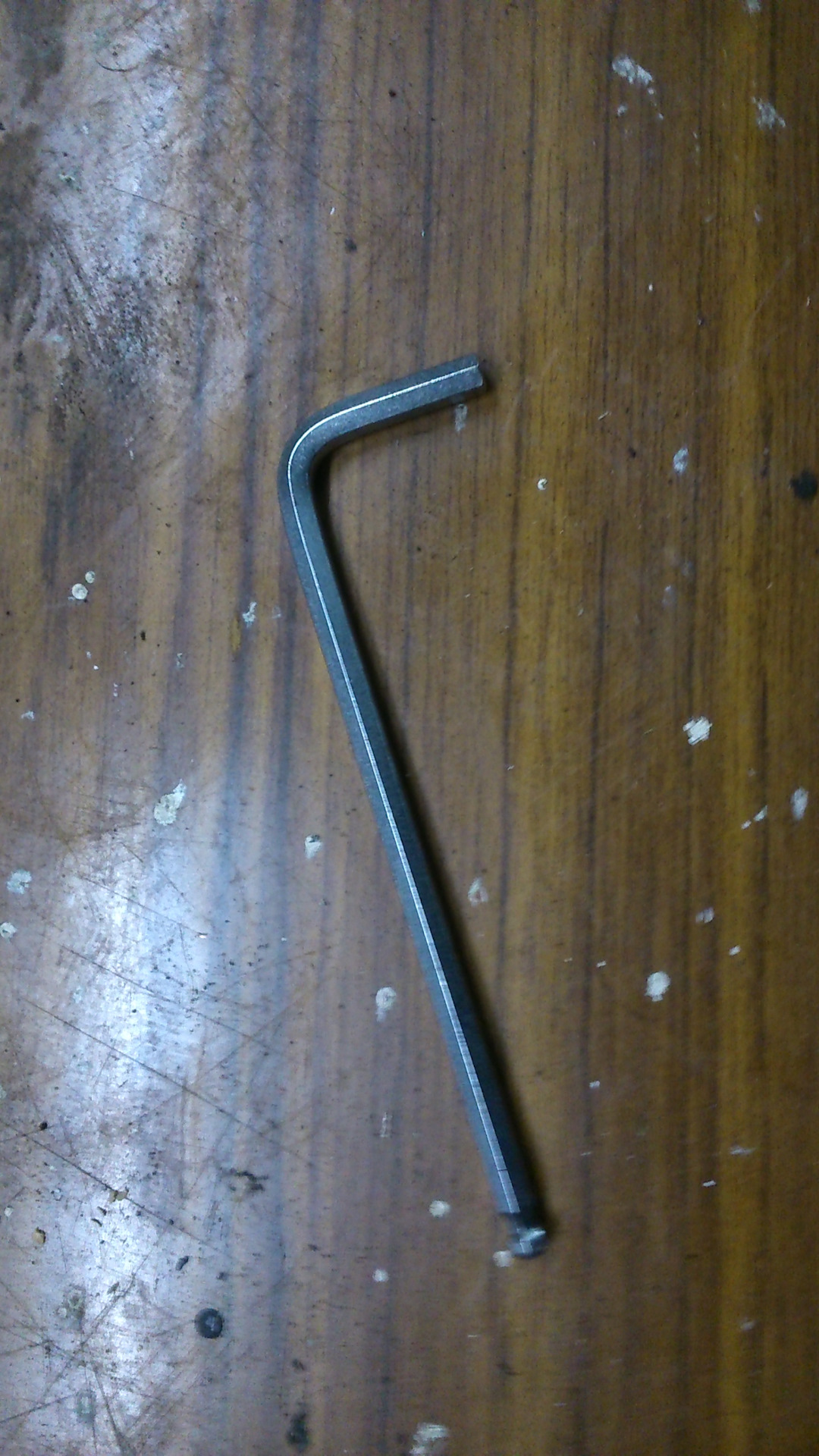

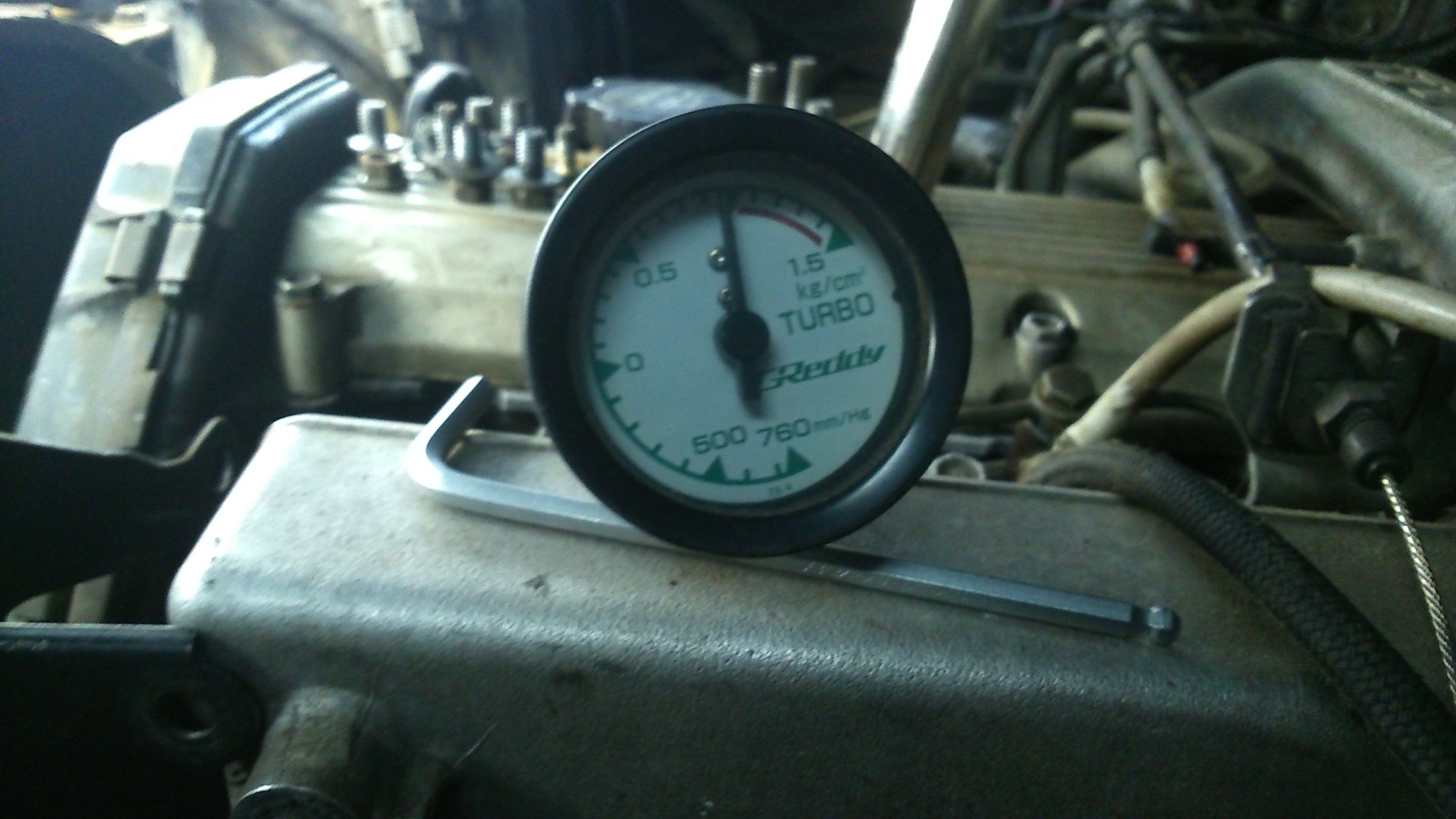

Для правильной настройки потребуется шестигранный ключ 5 мм, мех. манометр, шланг, тройник и любой небольшой насос. Шестигранник обязательно с шарообразным наконечником, иначе затруднительно будет открутить крайний болт под впускным коллектором. Настоятельно рекомендую ключ Sata, т.к. Шестигранником "дело техники" с трудом отвернул этот болт.

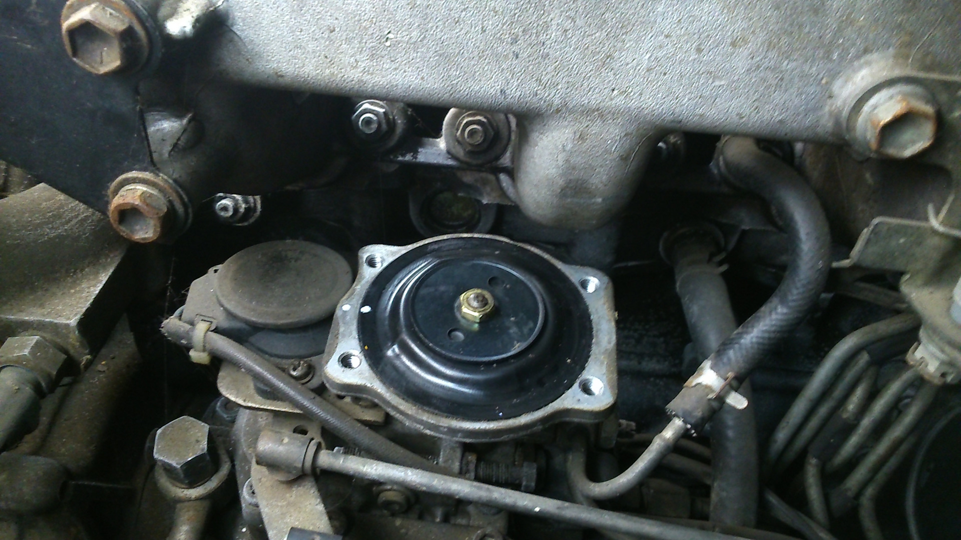

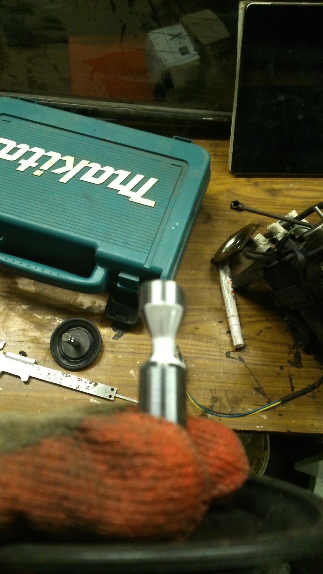

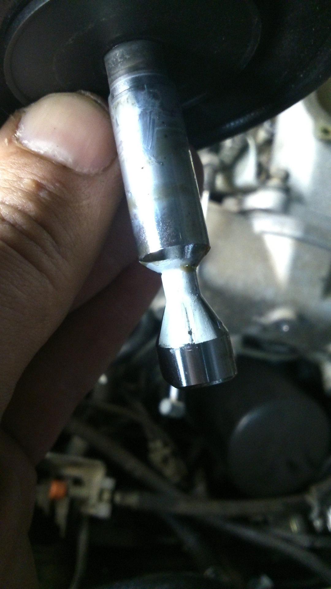

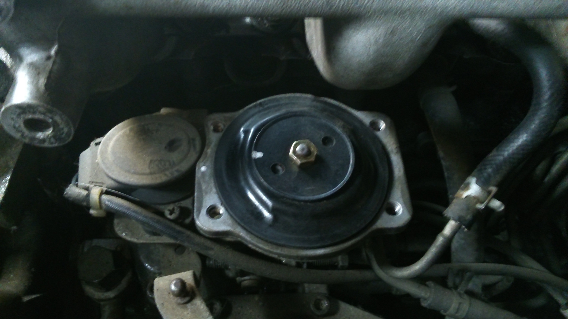

Снимаю верхнюю крышку корректора. Метку на мембране можно не ставить, после этой настройки врядли захочется менять все обратно.

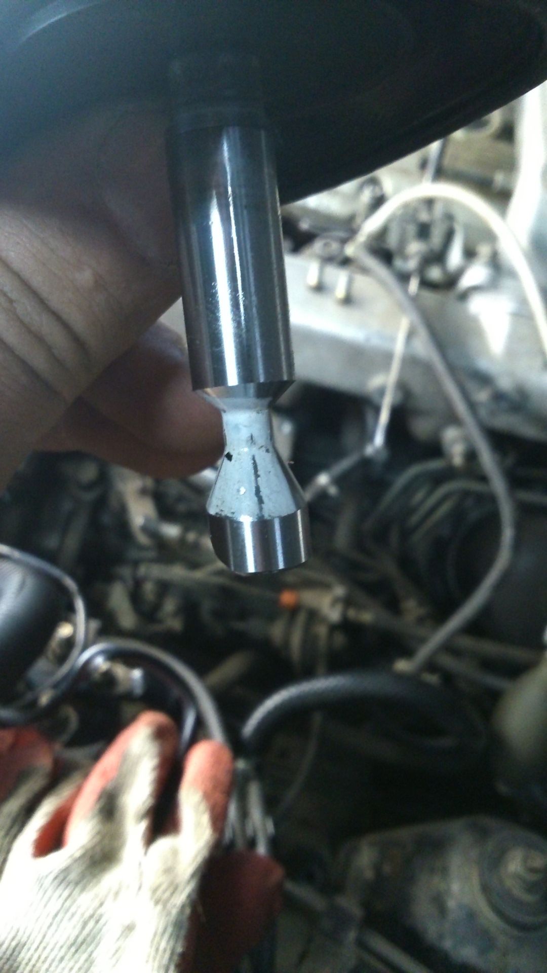

Достаю шток компенсатора, на нем четко видно старую риску работы.
Теперь о тюнинге.
Штоки компенсаторов от двигателей 1хдт и 1хдфт немного отличаются. На компенсаторе от 1хдфт "талия" штока имеет более глубокую проточку, а, соответственно, и большую подачу, что и требуется. У японцев в продаже есть штоки компенсатора с еще более "злой" выемкой для настройки на большее давление наддува. Штатный шток расчитан на 1,2 кг. Больше дуть, до установки жидкостного кулера, не собираюсь, поэтому ставлю шток от 1хдфт.

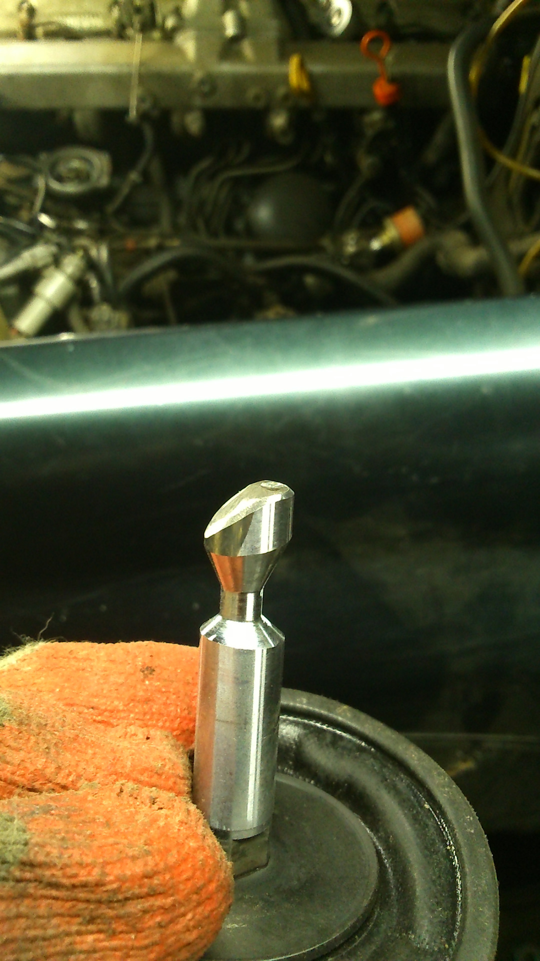

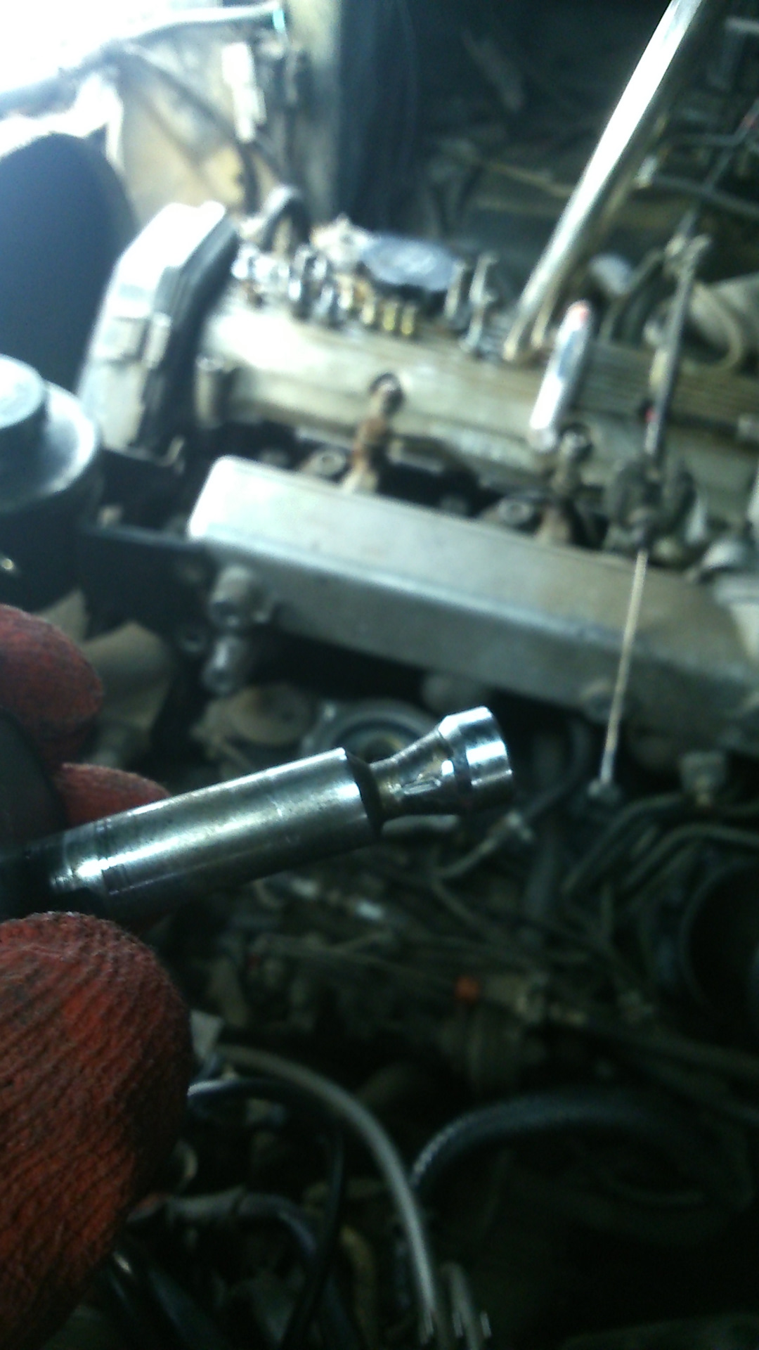

После снятия дорабатываю на наждаке нижнюю кромку, чтоб можно было устанавливать шток без снятия датчика положения педали. С такой скошеной кромкой шток без проблем садится на свое место.

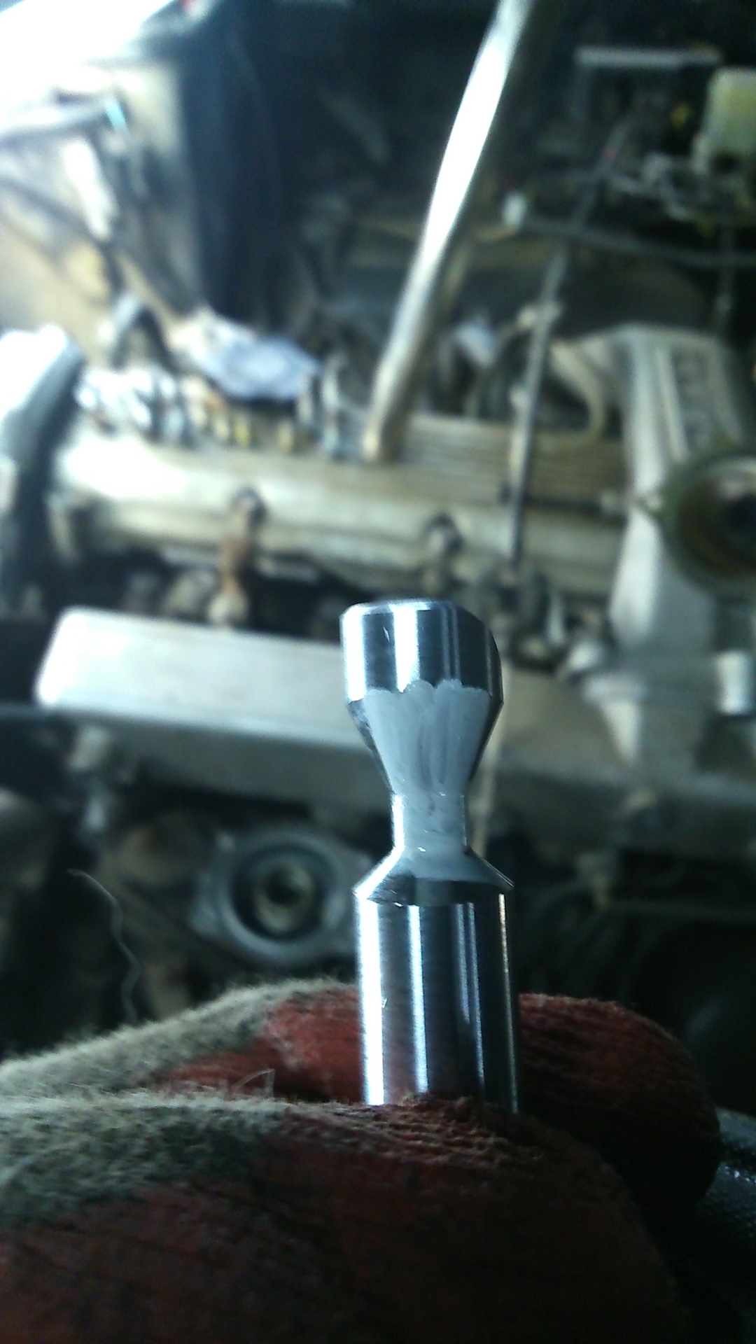

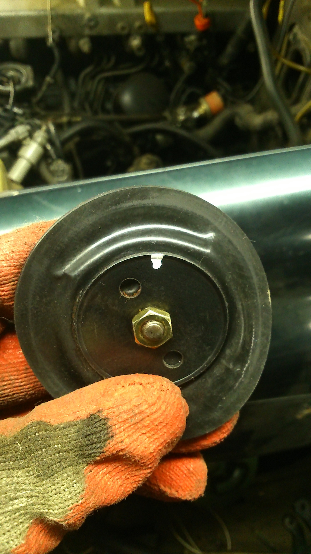

Далее. Ставлю метку на мембране, соответствующуу максимальной выемке на штоке. Саму выемку крашу белым маркером.
Ставлю шток на место и поворачиваю его меткой в сторону лапки.

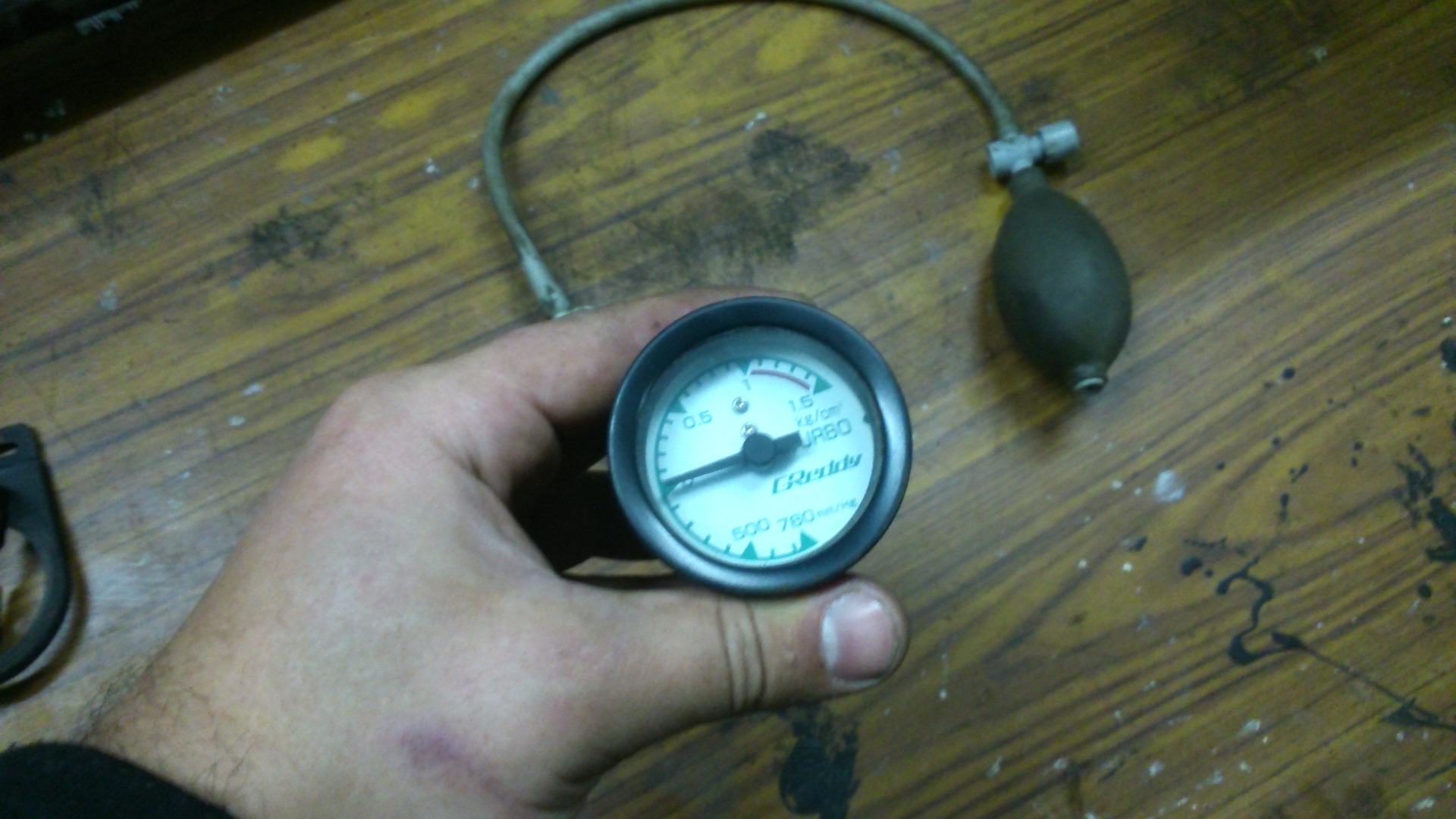

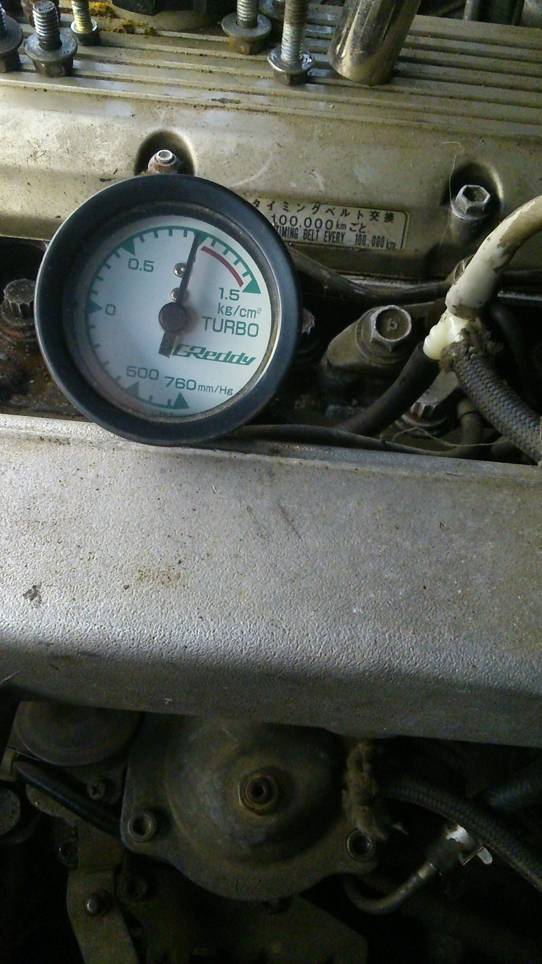

Одеваю крышку на место и подключаю к крышке компенсатора насос и манометр. Накачиваю килограмм, именно на это давление настроен мой клапан сброса избытка с турбины.
Повторить накачку и сброс необходимо несколько раз, чтоб лапка оставила отчетливый след на краске штока.
Разбираю. На штоке видна риска. В идеале она должна доходить до "талии" штока.

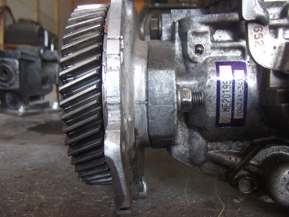

Риска немноо не достает. На пару щелчков поворачиваю шестеренку преднатяга пружины, ставлю шток и проверяю снова, до тех пор пока риска не окажется на максимальной выемке.
Собираю все на свои места.
Теперь можно выехать и почувствовать разницу до и после.
Винт на крышке компенсатора лучше регулировать на ходу, доворачивая шайбу натяга постепенно, не более чем на четверть оборота. При снятой крышке, желательно, поставить на оси метку максимальной высоты шайбы.

1) заказать, либо сточить под больший конус родной шток.
2) сложного абсолютно ничего нет, на фото все расписал

1. На экзисте, емексе, мегазипе. Можно и у токаря по образцу
