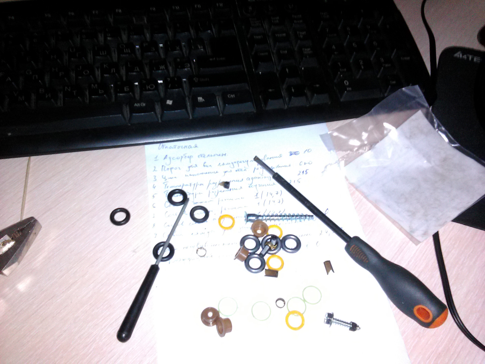

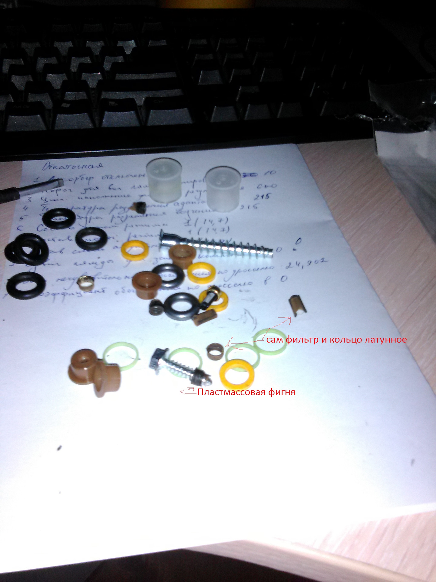

Достались мне на халяву форсунки, очень долго пролежали, но пришел их час) Обновил их путем вживления ремкомплекта.
Все по порядку:
1. Покупаем ремкомплект форсунок-170р
2. Готовим инструмент, плоски понадобятся тоже.

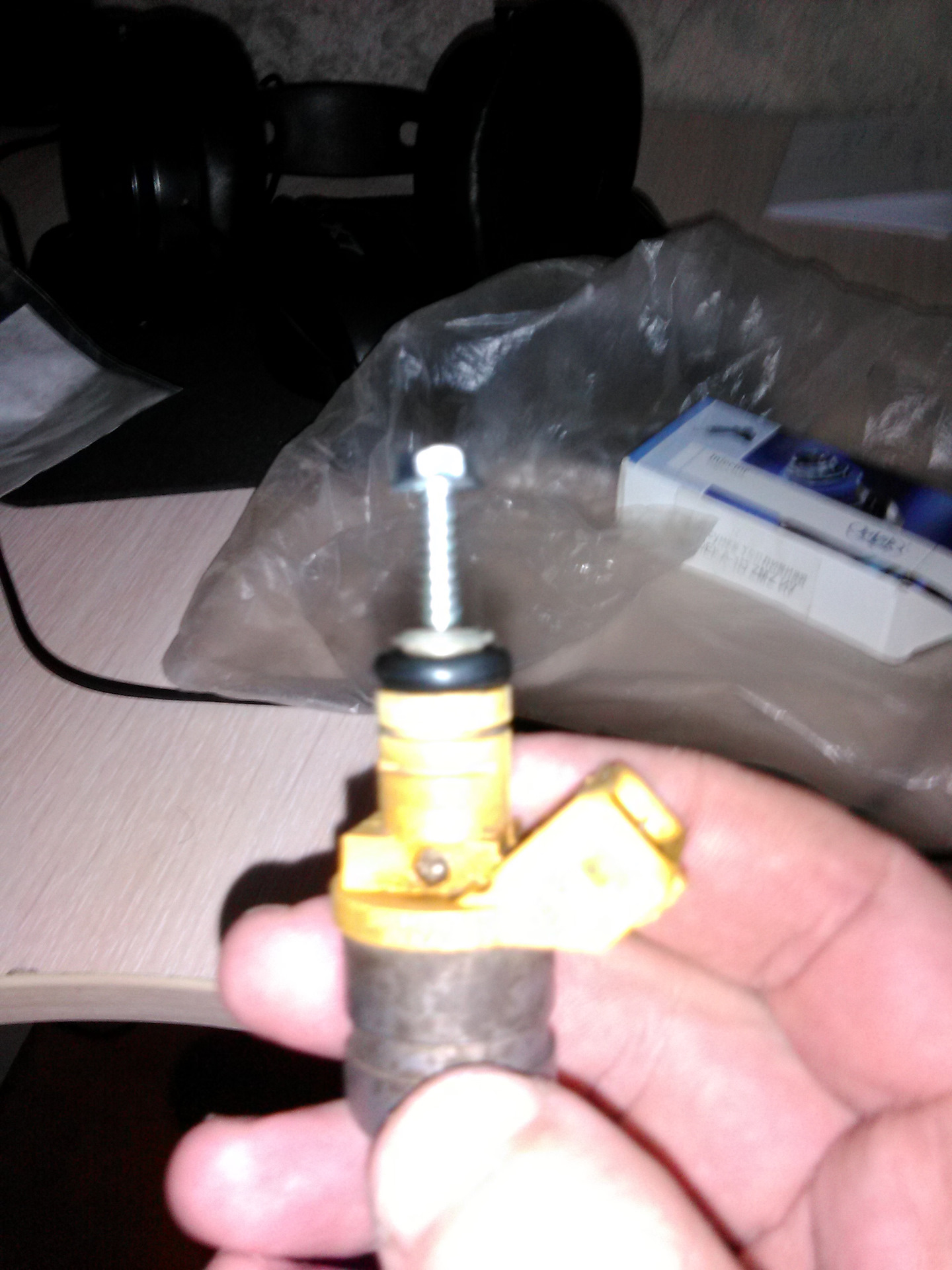

3. Вкручиваем саморез подходящего диаметра, 3мм примерно, достанется только пластмасска фильтра, делать нежно все, без фанатизма, тянуть с большим усилием покачивая.
4. Потом необходимо выковыривать острым ножом кольцо латунное.
Все собираем, и радуемся. Так же хочу заметить что не одна промывка не приведет ваши засранные форсунки в порядок. Только замена сеточек поможет.
Понравилось, ставь лайк.

сеточки то достаются, а смысл кольцо это латунное менять?
Сеточки вместе с кольцами достаются
я не понял что за кольца просто, наружние всмысле?) у края форсунки
Посмотри там собранный фильтр лежит, с одетым кольцом

Себе заказал частотный генератор регулируемый, половина стенда уже готова, нужно кусок проводки купить с разъемом на форсы. А что за ремкомплект такой, как понять, что на мои форсы подойдет?
это ремкомплект форсунок сименс дека, думаю ремкомплекты на все форсунки есть, не так уж и много типов по исполнению
