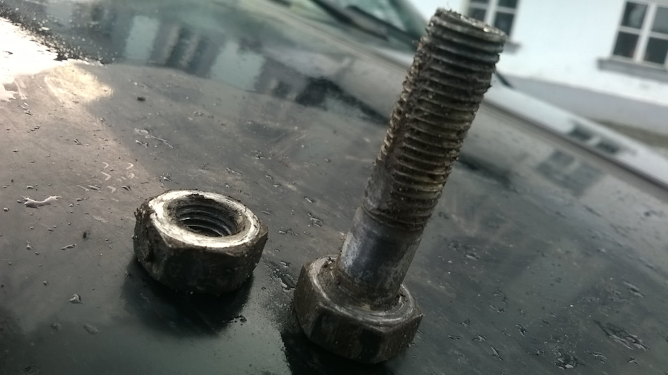

В общем поехал с утра в магазин и купил болт м10 на 50 с прочностью 8, а после отправился в гараж за инструментом. Приехал к месту где стоит машина и начал приготавливать машину и инструмент.

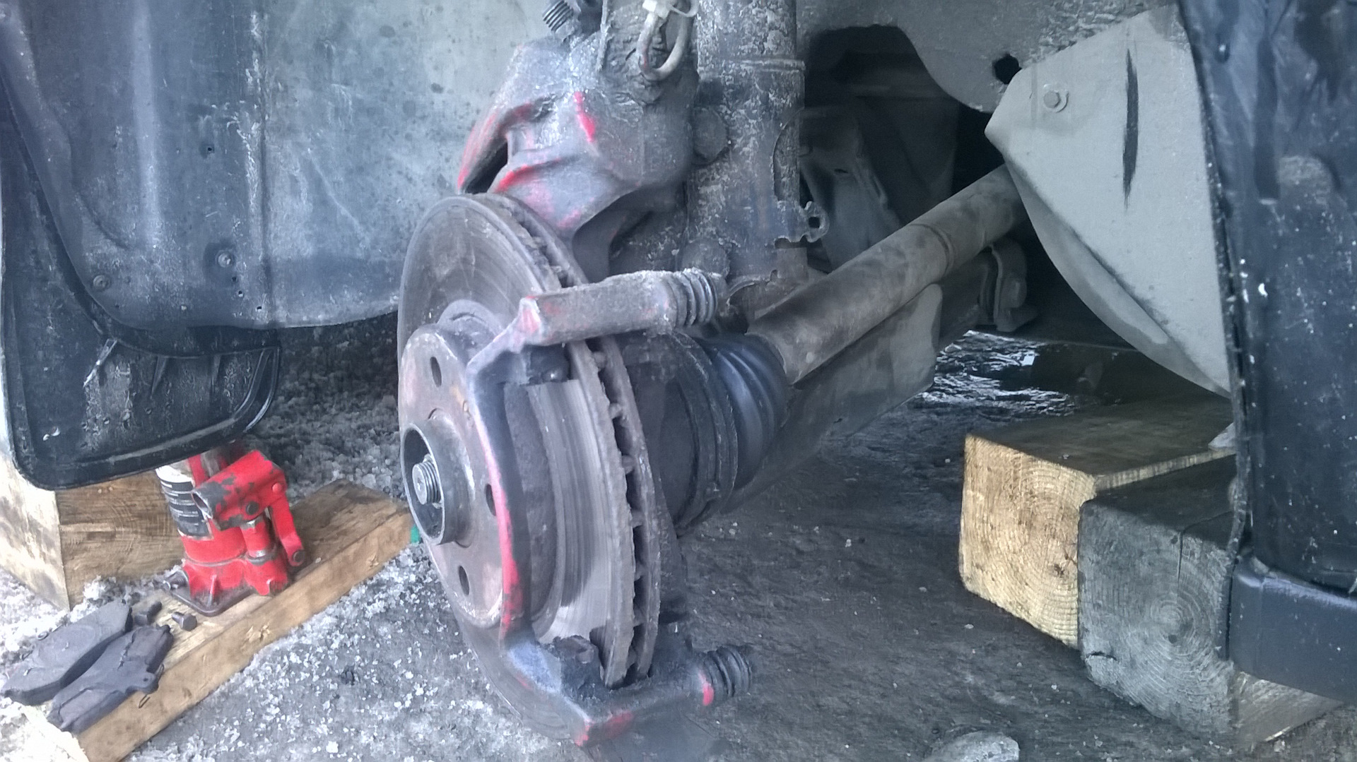

Поставил противооткаты под колеса, ослабил болты на колесе и приступил к поднятию машины.
Снял суппорт, открутил нижний болт скобы и начал вытаскивать болт фиксации шаровой.
Его оказывается не обломило. Просто-напросто кажется я плохо шаровую закрепил когда менял их и она вылетела.
В общем аккуратно поместил шаровую опору в свое посадочное место. Использовал домкрат для этого.
Поставил новый болт и хорошенько затянул. И когда поместил шаровую в посадочное место, то проверил в отверстие под болт, что паз на шаровой стоит ровно с местом под болт.
