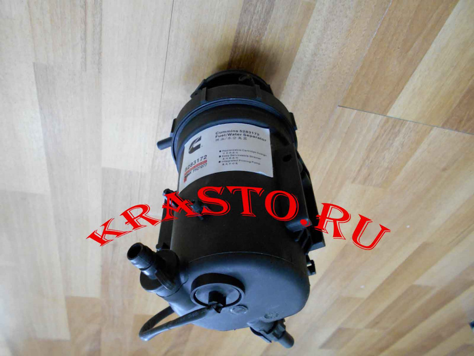

Всем привет! Совсем недавно, как поменял фильтр и вроде ошибки по воде в топливном фильтре пропали. Пару дней стал замечать, что ошибки снова стали появляться. Чаще всего это происходит с утра, горит вода и ошибка двигателя. С прогревом все проходит, в процессе езды может опять появиться.
По приезду домой, решил снять сепаратор и промыть колбу. Был немного удивлен состоянием фильтра
Топливо опять газпром, правда другая АЗС.
Колба была грязной, коричневый налет, песок и хлопья, при этом воды нет. Промыл, продул и собрал все обратно. Буду дальше тестить)))
Залил полный бак Шелловской солярки. Разницы пока не увидел.

Все намного проще, была такая же проблема чуть на улице сыро или дождь загоралась вода в сепараторе, нагреется чуть проедешь пропадает, по совету знакомого снял сепаратор, все просушил, промыл и замазал низ сепара герметиком силиконовым где провода и дачик, все проблем больше не было, тьфу три раза.

Я тоже думал на датчик, он в сборе меняется со стаканом? Внутри контакты нормальные.
Да меняется в сборе. Пока не меняй!, начни с разъема, почисти и гермитезируй.
Разъем смотрел, чистый и намека на загрязнения нет… Мне вот снизу показалость, что он вкручивается
Может быть, датчик и разъем скорее всего только из Китая заказывать.Посмотри фотку!
Блин не помню, у меня в памяти отложилось, что датчик с пластиковой гайкой внизу…
Сливай отстой, после срабатывания датчика наличия воды в топливе, если воды нет это датчик или разъем!

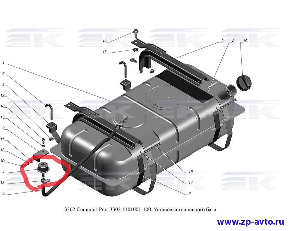

Значит в бак попадает вода с улицы. У меня так было. С бака идет такой грибок пластиковый типа клапана, у меня через него вода попадала. Текла вода с крыши будки прямо в бак можно сказать. Как оттепель или дождь, так утром ошибка по воде. Переместил в другое место этот грибок и все в порядке.
У меня бак под днищем, думаешь от луж заливает? А что за грибок? Не пойму…
Увидишь на улице газель будку посмотри. Круглый такой. Если твой бак такой же, то причина в этом скорее всего. Мне умники всякие говорили типа конденсат и т.д. А причина в нем была.
Бак точно не такой, он у меня пластиковый и другой формы…

Вот через него может вода в бак попадать . У меня так было.

Забыл, мне его перенесли выше после второго обращения и крышку топливного бака заменили не помогло, у нас он немного другой, поластиковый из двух половинок, с фильтром похожим на войлок .Я его даже пластиковой бутылкой накрывал
