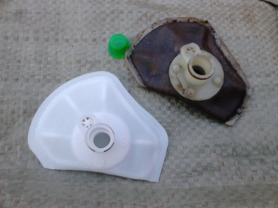

Фильтр тонкой очистки, был поменян пару недель назад, решено было на этом не останавливаться и произвести чистку всей топливной системы, сегодня затарившись карбклинером, перед этим созвонился с BAS96 и попросил его купить сеточку в бак, срослись в гараже и приступили к чистке форсунок, и замене сетки . Форсы оказались вроде бы чистые, но все равно продули их при помощи карбклинера, аккумулятора и 2х проводов(схема всем знакомая ) ) ) ) далее последовала очередь сетки, вот с ней пришлось немного "по потеть" (ну точнее пролить немного бензина) ) ) ) немного неудобно разбирается топливная станция на ВАЗе, но победив эту конструкцию все-таки добрались до сетки и заменили её. По поводу расхода пока ничего не скажу, время покажет, а вот бензонасос заработал гораздо тише чем до замены! п.с. всем чистых фильтров и форсунок) ) )

Блин что у вас льют вообще…у меня после 30тыс был как новый когда снял
А не понятно на чем ездили предыдущие хозяева, я заправляюсь на одной и той же заправке уже 5й год, проблем с грязью не знаю
DASER0S
я после 60тыс поменял, фильтр только коричневый был и никакой грязи))Я был приятно удивлен))
Фильтр грязненький, а как ощущения на ходу от чистки? Лучше или так же стало?
на ходу я особо не понял, так как доехал только от гаража до дома, но то что система заработала лучше, я уверен!
