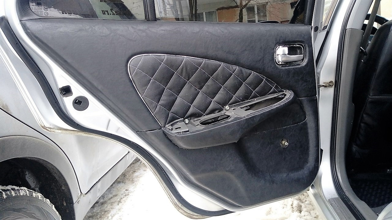

Всем привет! Отойдя от новогодних гуляний ( не стояний ) продолжаю выкладывать записи в БЖ и описывать все изменения и доработки касающиеся моего Nissan ♔PitBull♔. Задние карты у нас готовы
посмотрим, что из этого выйдет, как будет смотреться на дверях. Поехали…

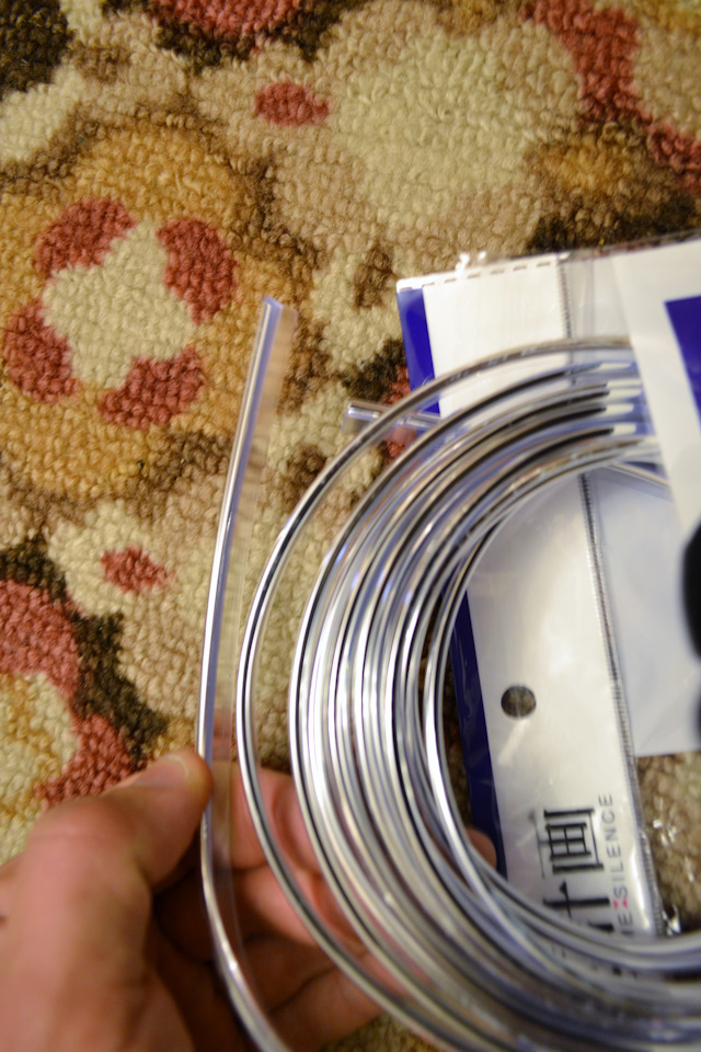

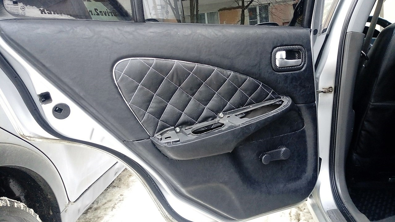

по вставке двери идет серый кант, это пластиковый который? он просто вставлен или приклеен?
это пластиковый шнур, цвет-хром, просто на улице засветило и кажется серым))
а прикреплен как?
просто вставлен, без клея
SCORPION991

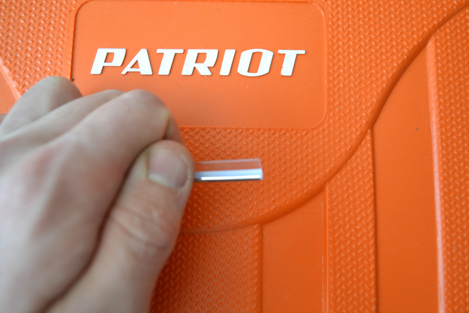

он вставляется за счет этого шлейфа, но в дверную карту он не влезет, поэтому я его (шлейф) полность срезал и оставил чисто хром
у меня не хочет держаться, вываливает на закруглении и сзади. в начале он накладкой прижимается, поэтому там хорошо держится
всю выпирающую часть отрезай, оставляй только закругленную часть провода, которая окрашена
SCORPION991
я ее вставлял Балонным ключом, обмотанным тряпкой, чтобы текстуру шнура не покоцать

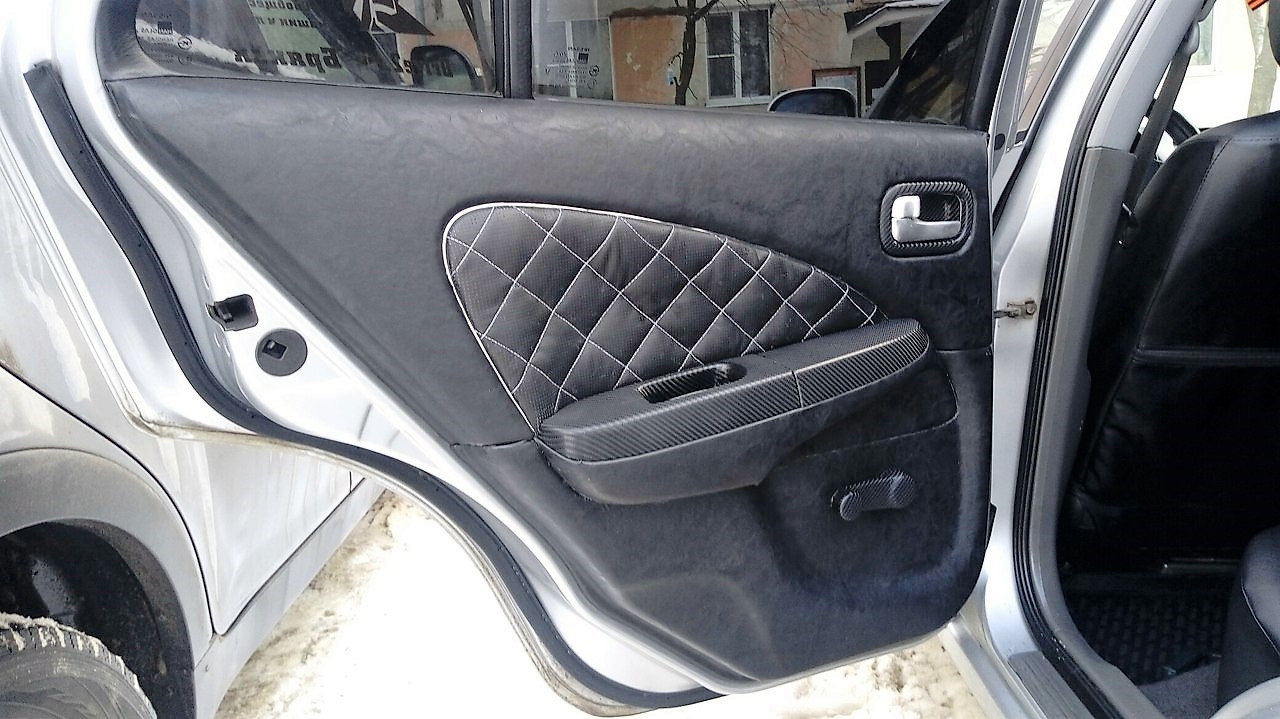

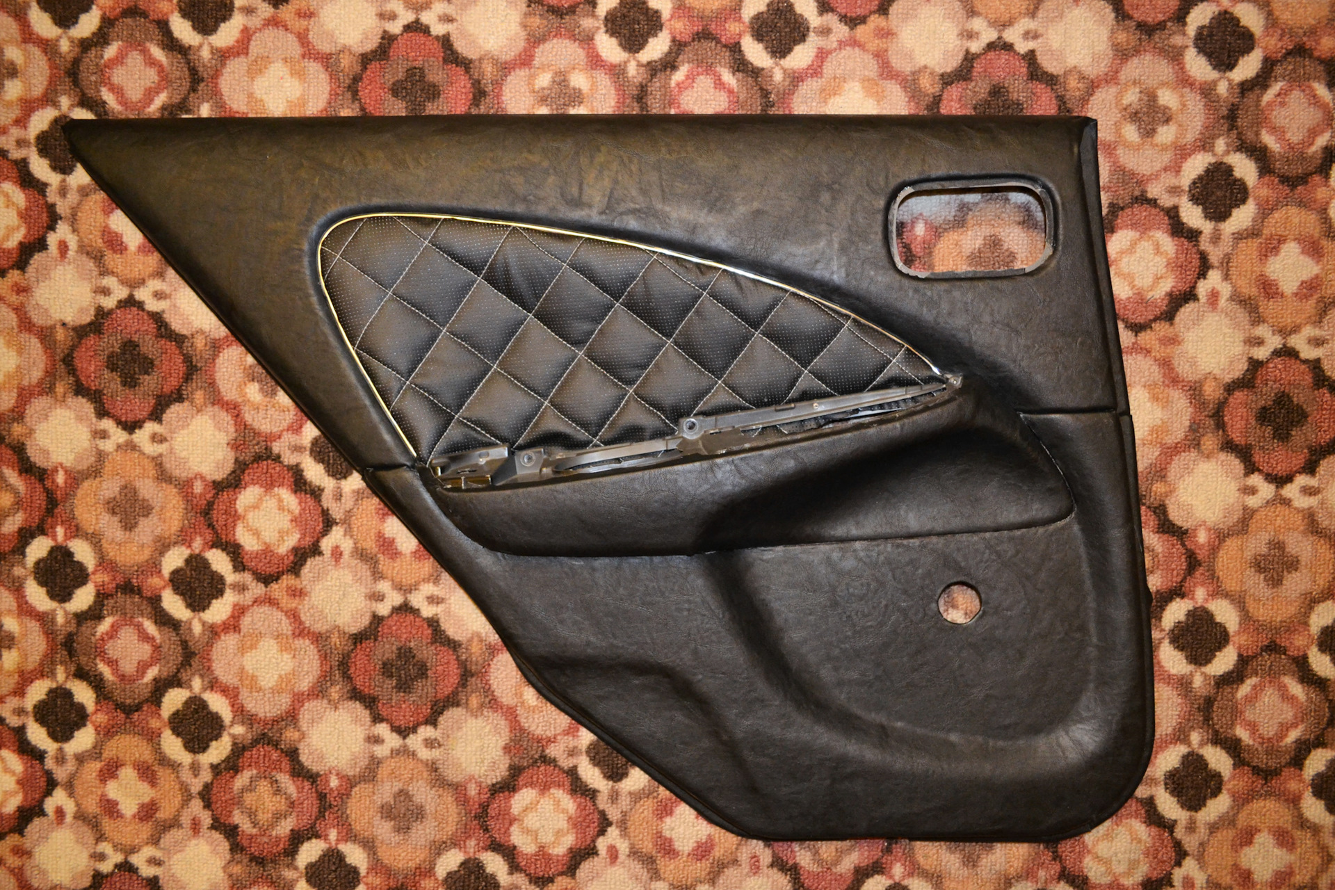

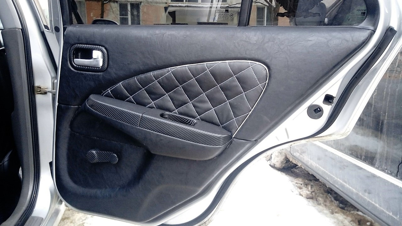

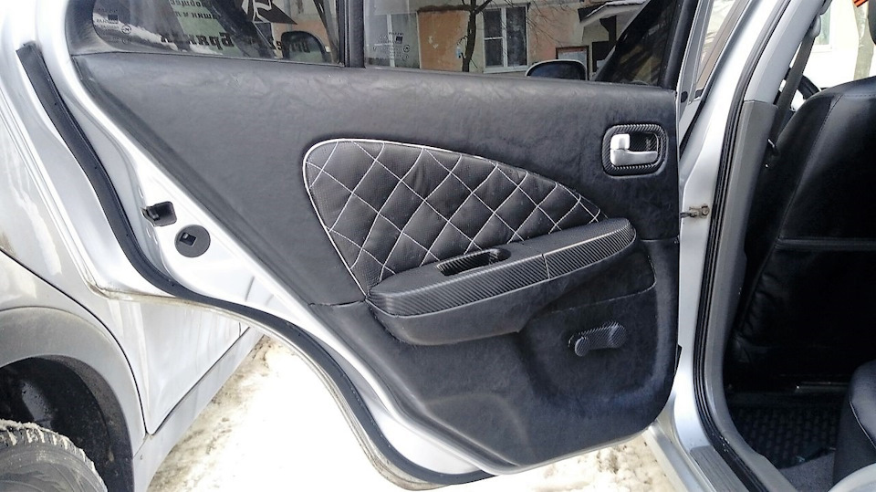

хм… мятая кожа конечно на любителя… но в целом неплохо получилось!
З.Ы. карбон всё равно отвалится со временем)))
это рисунок такой кожзама, перед обклейкой он прогладился и не раз, потом вывешивался в течении недели. Про карбон я тебя уже понял))))
я знаю что это такая текстура, всё равно на любителя))
согласен! на вкус и цвет, разные фломастеры)))
Осторожно выскажу свое мнение: карбон все-таки ни к чему… В один тон с дверью на мой вкус было бы изящнее.
Возможно! ))
