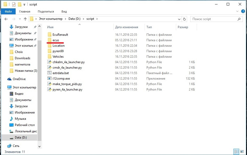

Сначала нужно освоить скрипт( берем версию 0.999 и последующие, самая последняя на момент написания статьи, другие не рассматриваем!) и приобрести диагностический сканер ELM327, всё самое нужное собрал здесь пользователь amokkspb, ему тоже огромное спасибо. Если поигрались скриптом и всё работает, то качаем базу DDT2000 и распаковываем в папку со скриптом, должно получиться вот так:

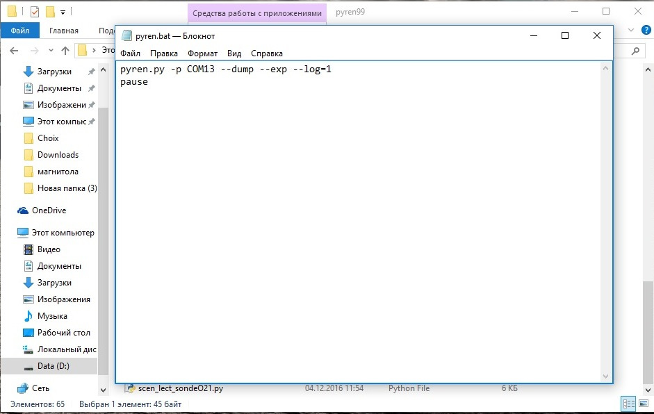

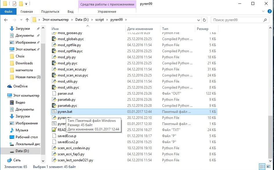

Далее заходим в директорию pyren99, находим файл pyren.bat,
кликаем по нему правой кнопкой мыши, в появившемся меню выбираем изменить, прописываем всё как указанно здесь,
за исключением COM порта, здесь должны быть ваши данные, в зависимости на каком порту сидит ELM адаптер. Сохраняемся.

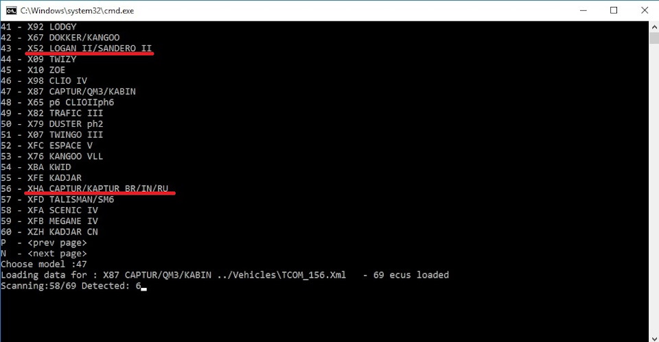

Запускаем pyren.bat, появится черное окно со списком авто, листаем с помощью буквы N список вниз, пока де дойдем до этого

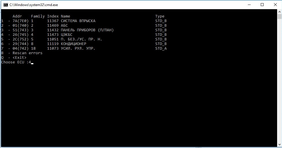

набираем цифры соответствующие авто logan 2/ sandero 2, нажимаем enter, пошел процесс сканирования наличия блоков авто, после окончания увидим такое окно

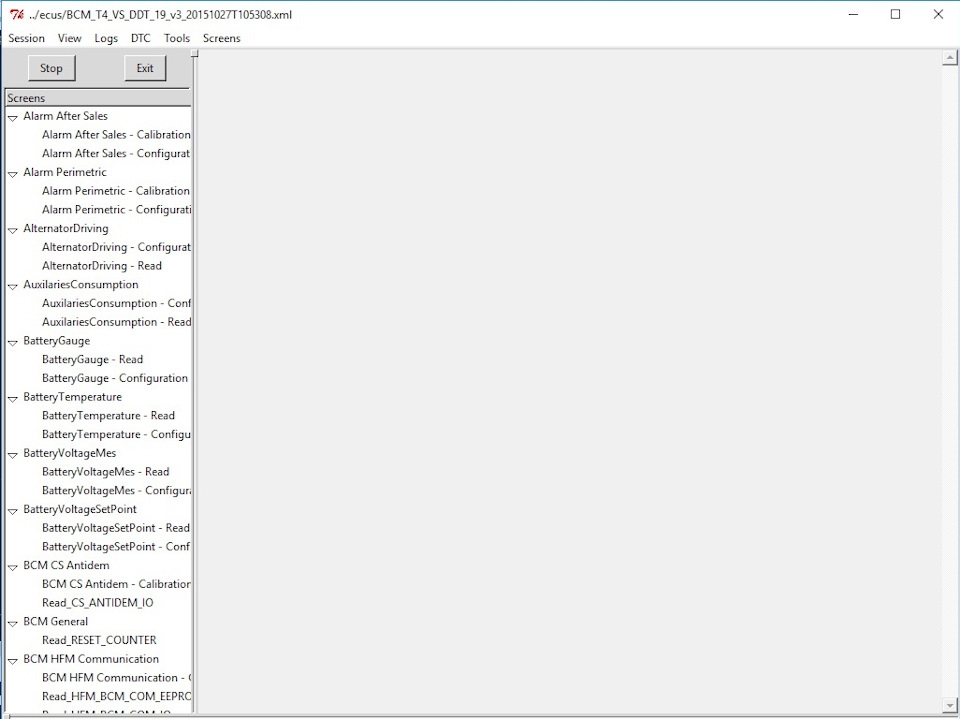

набираем цифру соответствующую блоку ЦЭБКС, видим следующее окно

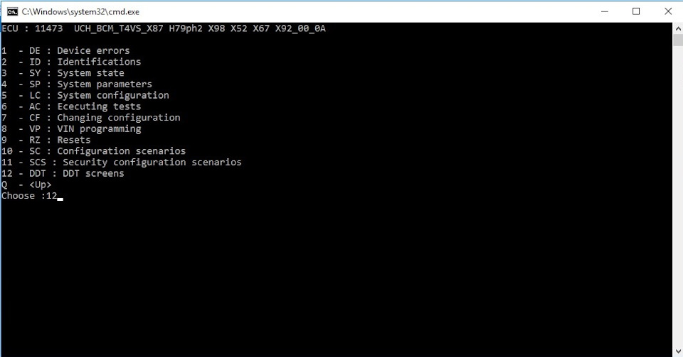

набираем цифру соответствующую параметру DDT и через некоторое время видим

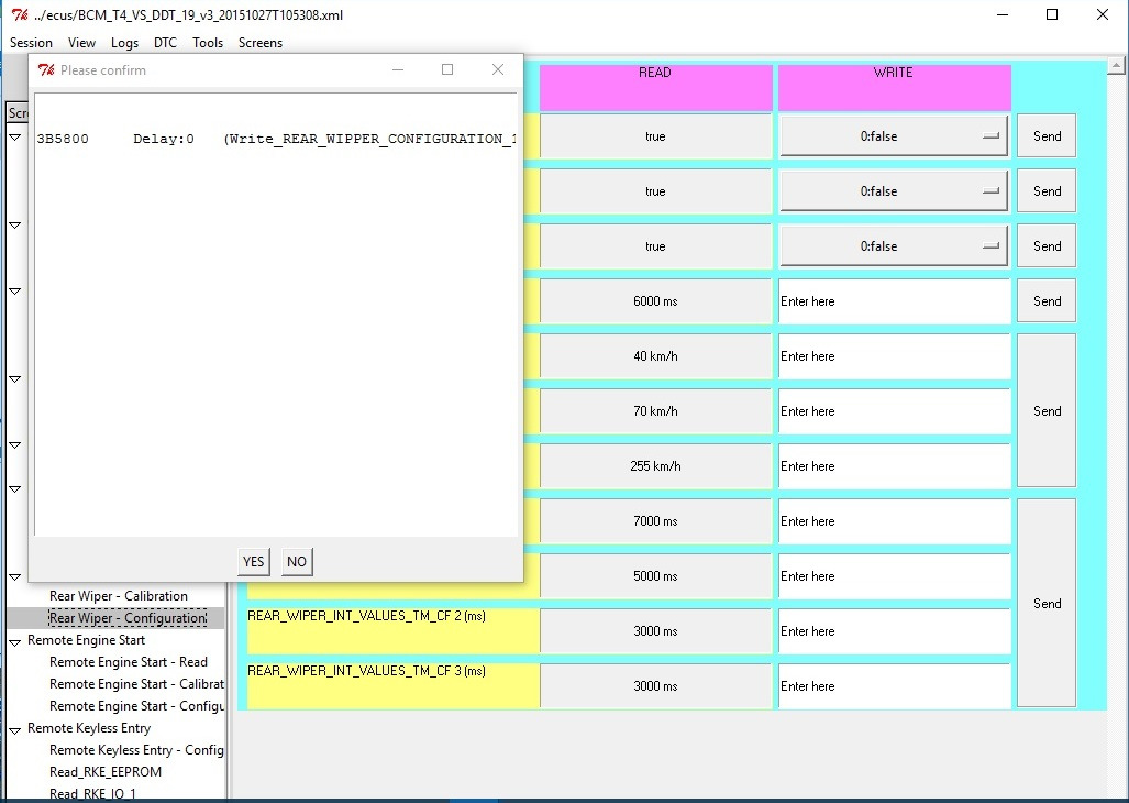

листаем список расположенный в столбике слева до пункта Rear Wiper-Configuration и выбираем его, видим следующее
самый верхний параметр LINKED_WITH_REVERSE_CF, под столбиком READ значение true, то что записано в памяти блока в данный момент, т.е. активирован авто режим, под столбиком WRITE нужно выбрать значение false и нажать рядом кнопку send, увидим
подтверждаем. Всё с этого момента режим авто для заднего дворника деактивирован.

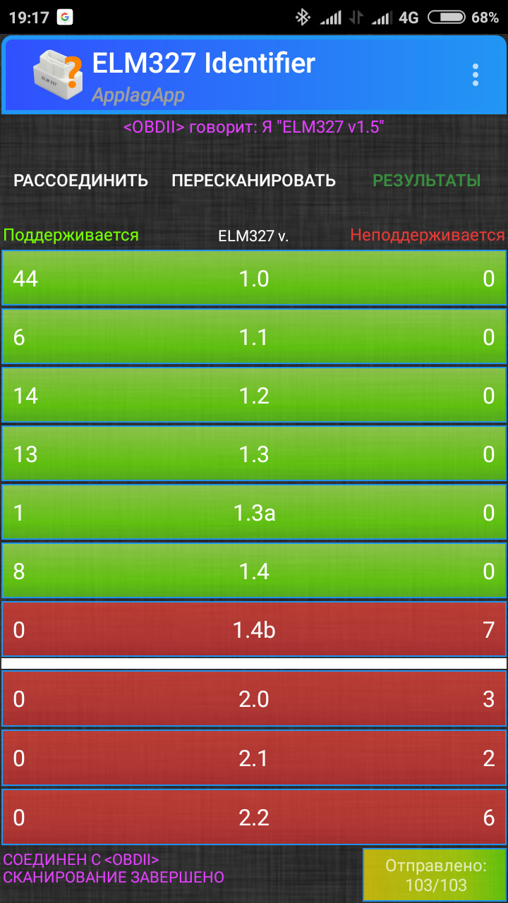

Подскажите что может быть делаю все по инструкци все заходит не каких ошибок ставлю Fasle потом нашимаю send потом подтвержаю а у меня все ворачивается обратно. поправте кто знает что я делал нет так?
Может ELM плохой. Вы вообще им хоть чего нибудь активировали-отключали?
На ладе х рей нет да мне и нужно только дворник отключить. я им на форде фокусе фукций такие активировал без проблемм и версия 100процентов 1.5 програмкой проверял
Какой программой проверяли? В плеймаркете есть прога elm327 identifier, на телефон ставится
Вот я тестировал
Да у меня так же.
Roman-RV78
Правда программу устанавливал через авто установку
Вы попробуйте версию то что в статье, у меня с новыми версиями тоже иногда такое происходит
Спасибо большое за ответы надо попробывать
