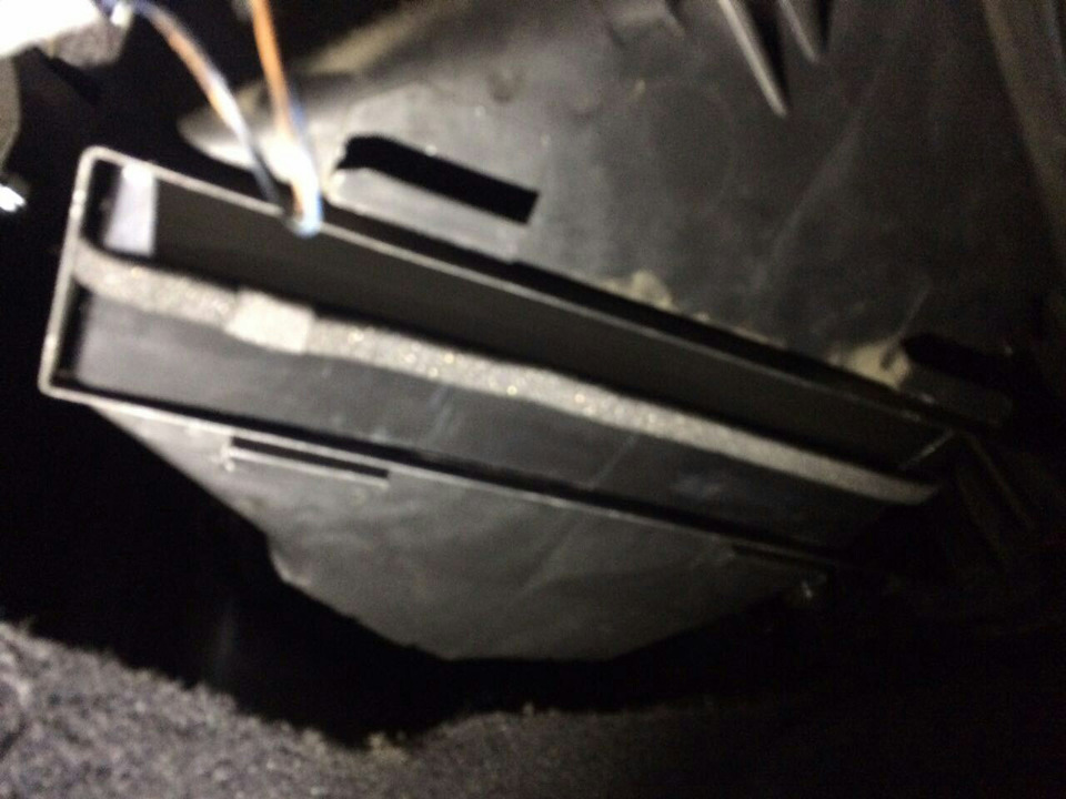

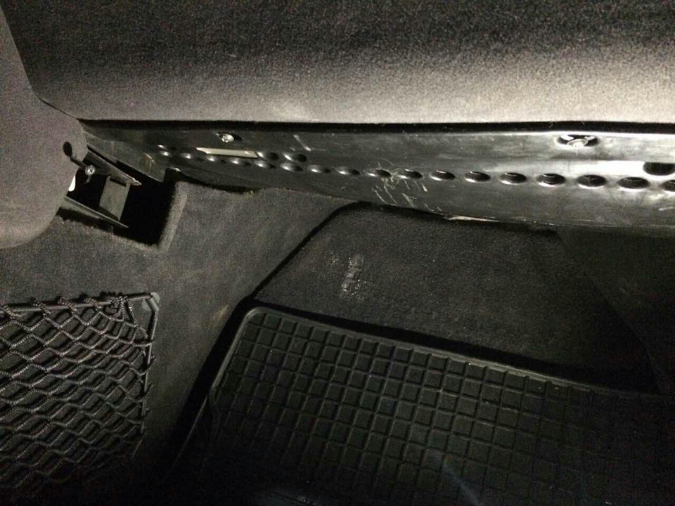

Сегодня установил купленный ранее фильтр салона. Сделал фотоотчёт, может пригодится кому. Нарисовал в телефоне корявые стрелочки и кружочки. Открутил шуруп на воздуховоде и два на кожухе под бардачком. Снял движением назад пластмасску воздуховода. Потом кожух под бардачком отщёлкнул около выкрученых саморезов движением вперёд и вниз. Отсоеденил подсветку ног пассажира. И потянув на себя снял весь кожух. Потом сдвинув защёлки в разные стороны снял саму крышку фильтра. Заменил фильтр и собрал в обратной последовательности.

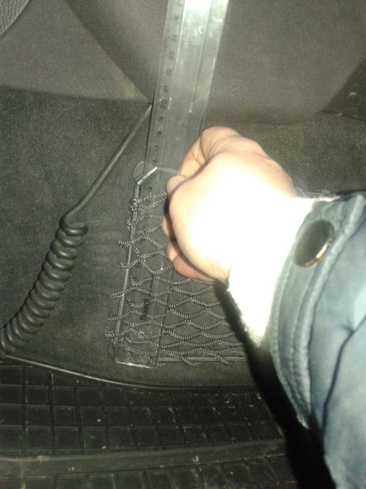

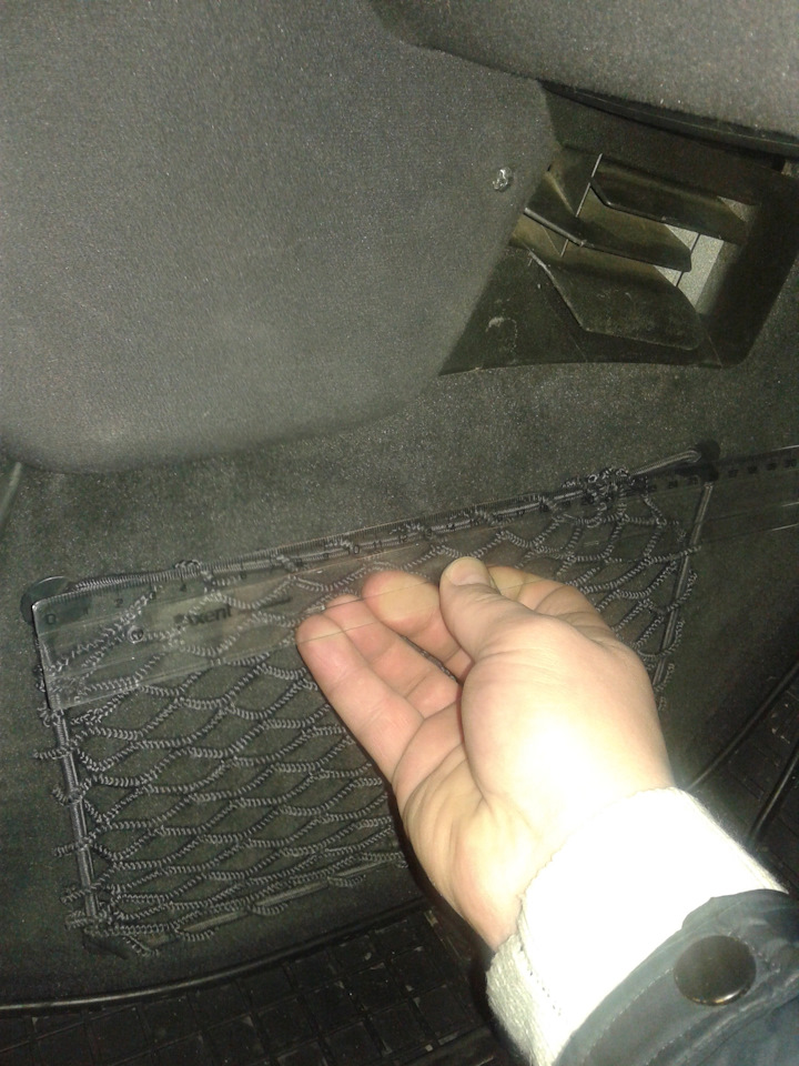

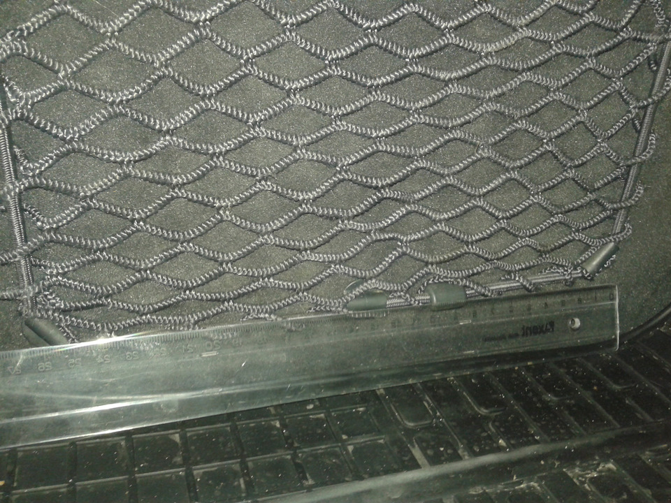

У меня такая же сетка как у вас валяется, купил, но нигде не могу найти какие расстояния должны быть между креплениями … Не могли бы померить у себя?
Без проблем, завтра напишу.
Спасибо, жду
Если брать по центрам (по осям) креплений, то размеры 260мм*150мм. По низу есть ещё промежуточное крепление по центру (на расстоянии 130мм от любого края). Фото на всякий случай.)))

Фото 2.

Фото 3.
