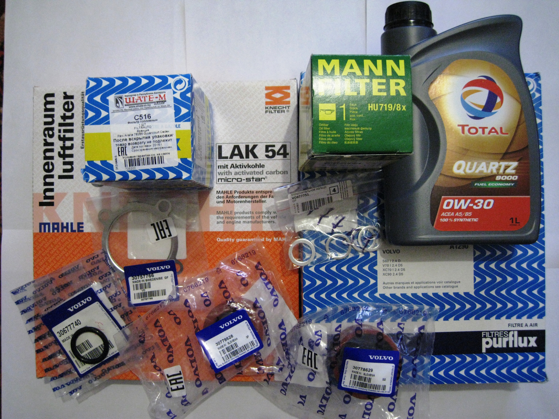

Закупил комплект для прохождения ТО 6.
Фильтра все купил аналоги, те что лежат в синих коробочках.
Прощай CASTROL A5/B5, здравствуй TOTAL A5/B5
Ну и как всегда по традиции раз в 2 года или 20тыс.км чистка дроссельной заслонки и замена колец патрубка интеркулера. Но у меня выходит первое быстрее чем второе.
Артикулы для потенциальных покупателей и для себя тоже:
Фильтр угольный — LAK54 — 1шт.
Воздушный фильтр — A1290 — 1шт.
Топливный фильтр — C516 — 1шт.
Масляный фильтр — HU7198X — 1шт.
Моторное масло — 180967 — 7шт.
Уплотнительное кольцо — VO977751 — 1шт.
Прокладка МЗГ — 30677740 — 1шт.
Прокладка дроссельной заслонки — 30757766 — 1шт.
Кольцо патрубка интеркулера — 30778628 и 30778629
Вроде бы все написал.

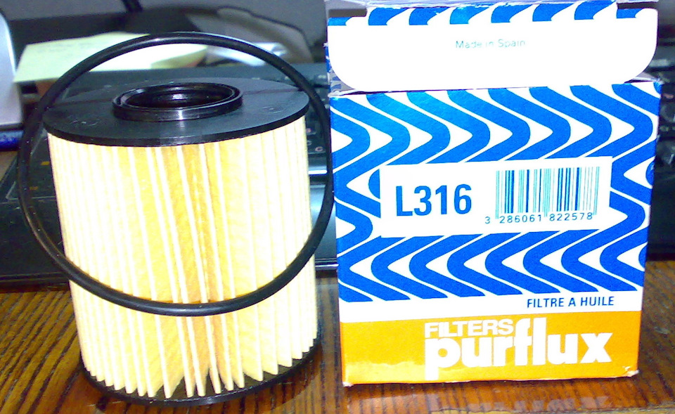

Воздушный фильтр Purflux для бензинки меня разочаровал. Писал как-то в БЖ. Сильно деформировался…
Может на дизеле лучше будет…
Посмотрим как будет работать у меня.
MMCRacer
Ну и масляный фильтр у них так себе. мало ребер, легкий, качество среднее.
