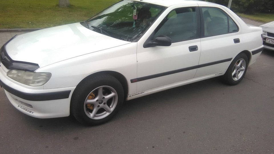

Ребята, может кто сталкивался с такой проблемой, машина пежо 406, 1.8 инжектор, начинаешь разгонятся, машина начинает дергать, дергается до такой степени, что такое чувство, скоро мотор вырвется. Ездил на 3 диагностики, кто что говорит, жалко уже деньги выкидывать, может, кто подскажет что нибудь толковое.
